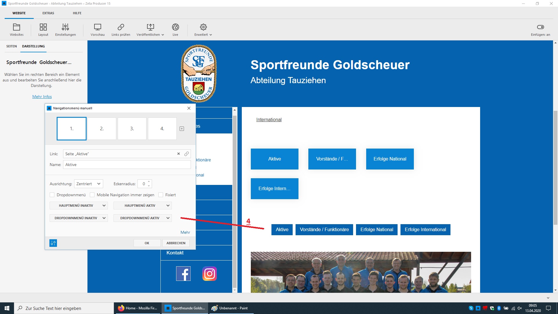

bitte Anhang beachten. Kann ich die Größe der Buttons und den Schriftinhalt sowie die Anordnung (alle in einer Reihe) anpassen? Über eine Rückmeldung würde ich mich freuen.
Bitte immer genau beschreiben worum es geht. Ich habe jetzt eine ganze weile gebraucht um heraus zu finden das es hier um das Widget Untermenü geht.
Um hier helfen zu können müsste man wissen welches Layout hier verwendet wird.
Bitte um Entschuldigung. Bin noch neu hier. Es handelt sich um das Layout sportverein 6.

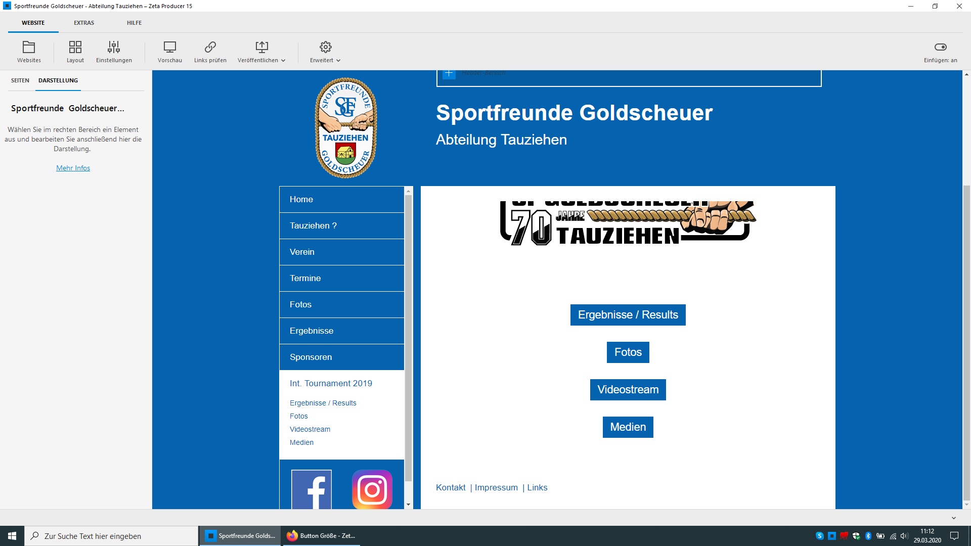

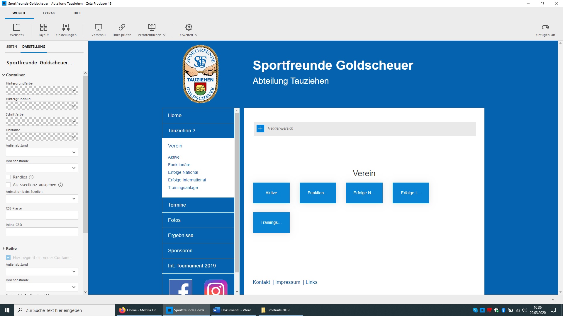

Bitte die Bilder im Anhang beachten. Hier meine Fragen zu Widgets:
Bild 1 und 5
Wenn ich Button einzeln erstelle, werden diese unterschiedlich groß. Ist es möglich, hier die Buttongröße, die Schrift sowie die Schriftposition im Button manuell einzustellen?

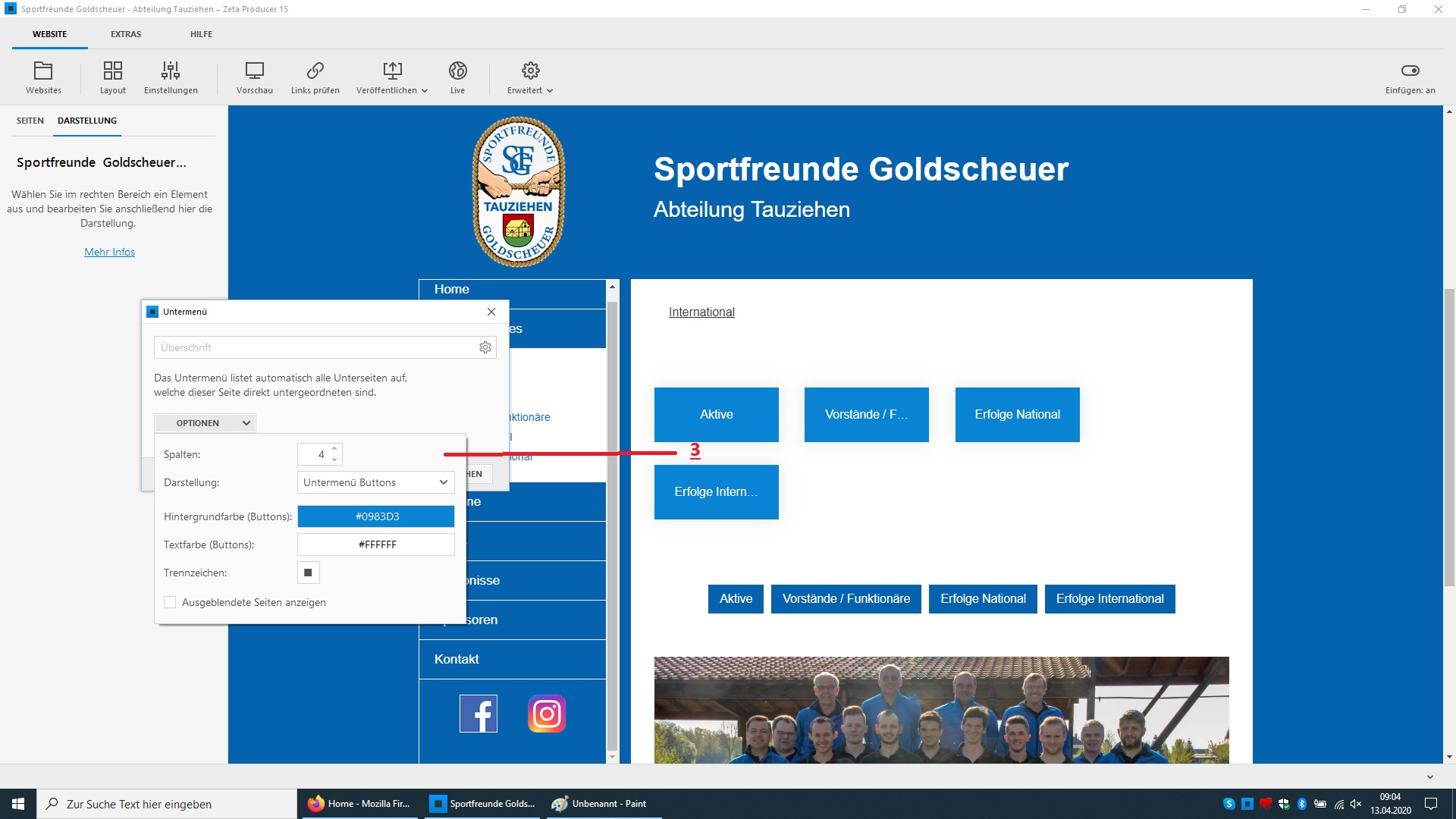

Bild 2
Wenn ich ein Untermenu erstelle, und 4 Spalten auswähle, werden diese trotzdem nur in 3 Spalten angeordnet.
Ist es möglich, hier die Anordnung und die Schrift einzustellen?

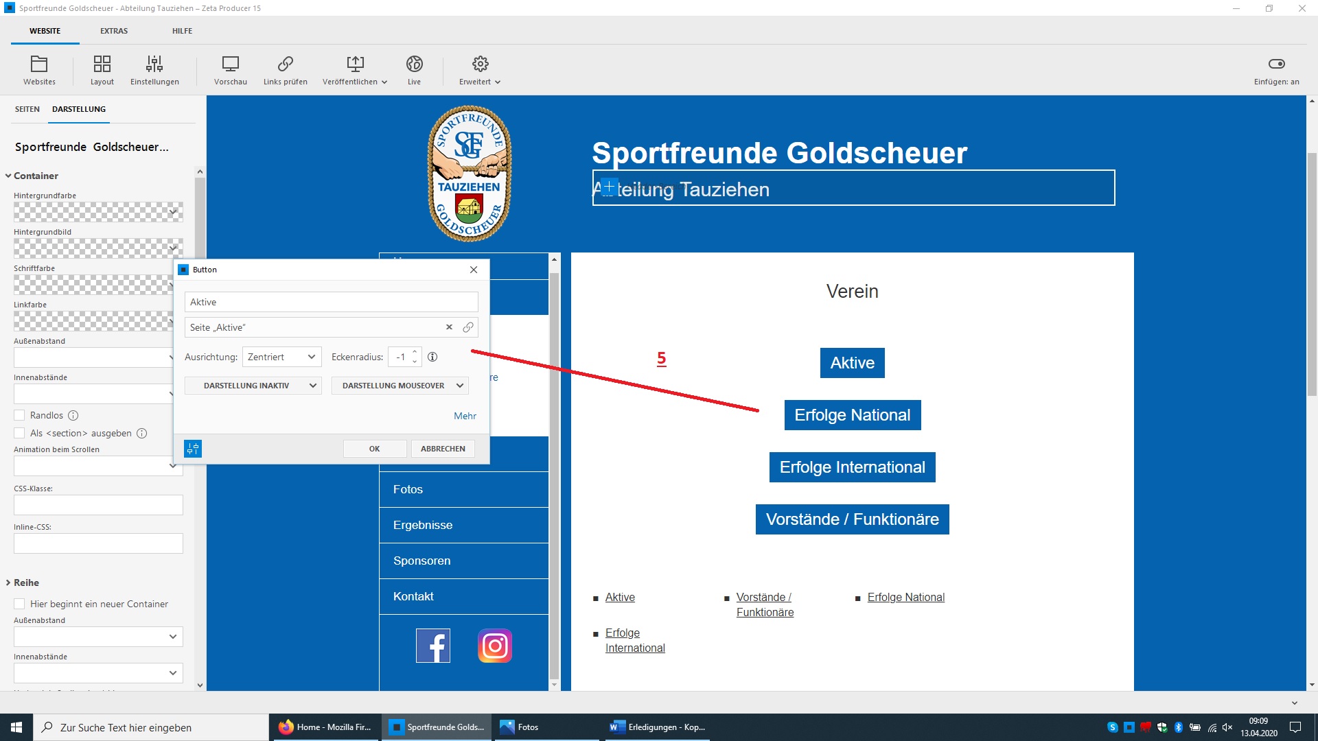

Bild 3 Ähnliches Problem
Wenn ich ein Untermenu mit Buttons erstelle, und 4 Spalten auswähle, werden diese trotzdem nur in 3 Spalten angeordnet. Zudem wird der Text nicht vollständig angezeigt.
Ist es möglich, hier die Anordnung, die Buttongröße, die Schrift sowie die Schriftposition im Button manuell einzustellen?

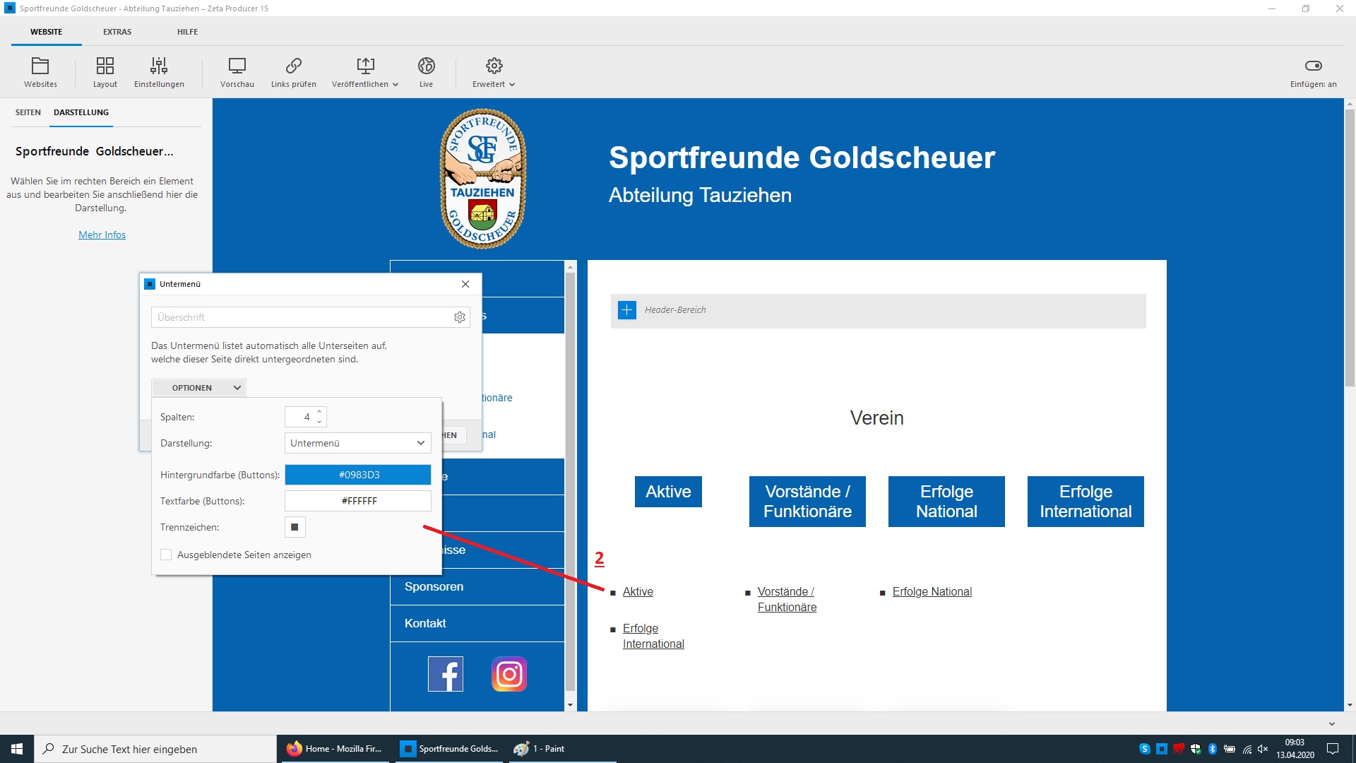

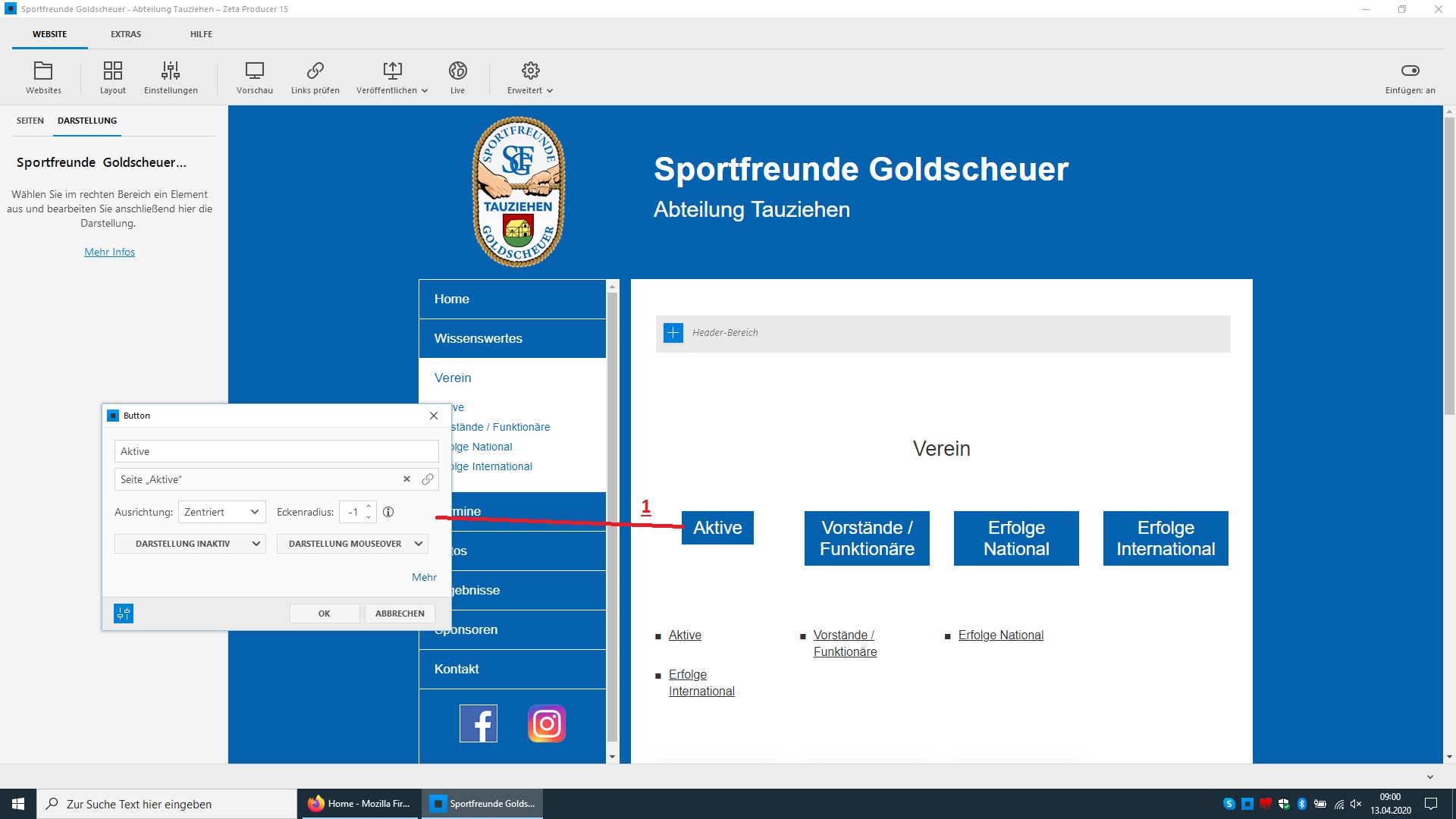

Bild 4
Buttons werden unterschiedlich groß, wenn ich ein Untermenu manuell erstelle.

Hallo Daniel,
zumindest zum Thema „Buttongröße“, strenggenommen zur „Buttonbreite“ (Dein Bild 5.jpg), kann ich vielleicht etwas Hilfreiches beisteuern. Ich habe es eben mal mit dem Layout „Top Responsive“ probiert.
Gehe in die Button-Einstellungen, klicke dann unten links auf das Regler-Symbol und anschließend auf „Mehr“. Gib jetzt unter „Inline-CSS“ „width: 100%“ (ohne Anführungszeichen) ein. Jetzt sollte der Button die volle vom Grid-System zugewiesene Breite einnehmen. Mittels des Grid-Systems kannst Du jetzt die Breite der Buttons beeinflussen.
Tom
