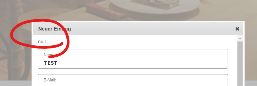

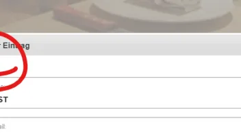

Hallo Holger,
an dieser Position steht bei einem moderierten Gästebuch normalerweise "Hinweis: Ihr Eintrag wird vor der Veröffentlichung von uns geprüft."
Ich kann Dir leider nicht sagen, wo dieser Eintrag editiert werden kann. In den Attributen steht es jedenfalls nicht drin.
Hallo Thomas (Nachteule) ,
ja, das war eigentlich so geplant. Aber es taucht dieser Hinweis auf und das Gästebuch funktioniert nicht!
