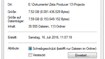

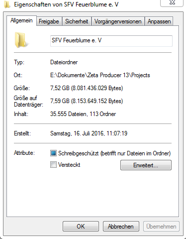

  • Ok, woher hast du denn eigentlich die Angabe 6 GB?
    Ist das der Output-Ordner deines Projektes, oder der belegte Platz auf deinem Webserver?
  • Ok, das scheint dein Projektorder zu sein.
    In diesem sollte es einen Ordner "Output" geben, und da würde mich mal die Größe interessieren.
  • Na das ist aber mal ein Unterschied, oder ;)
