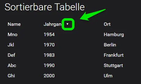

Jetzt habe ich das mal ausprobiert.
Folgendes Vorgehen hat funktioniert:
1.) O.g. Sorttable-JavaScript anpassen
Ich habe das so angepasst, dass per data-Attribut eine Tabelle markiert werden kann.
Das Skript liegt testweise hier:

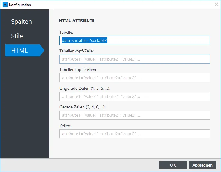

4.) Ein Attribut zuordnen
Dort die HTML-Attribute für "Tabelle" einfügen:
5.) Ergebnis
Hallo Uwe Keim,
vielen Dank, das sortieren funktioniert soweit.
