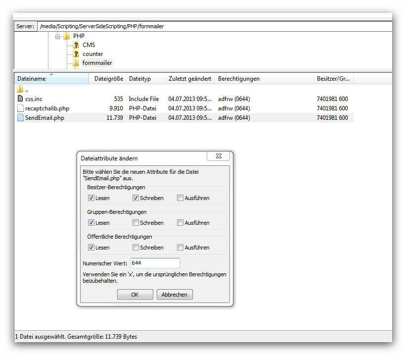

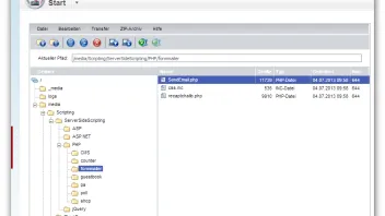

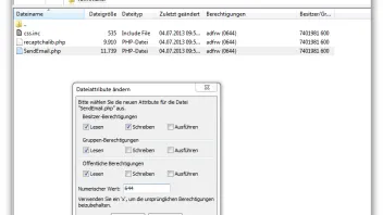

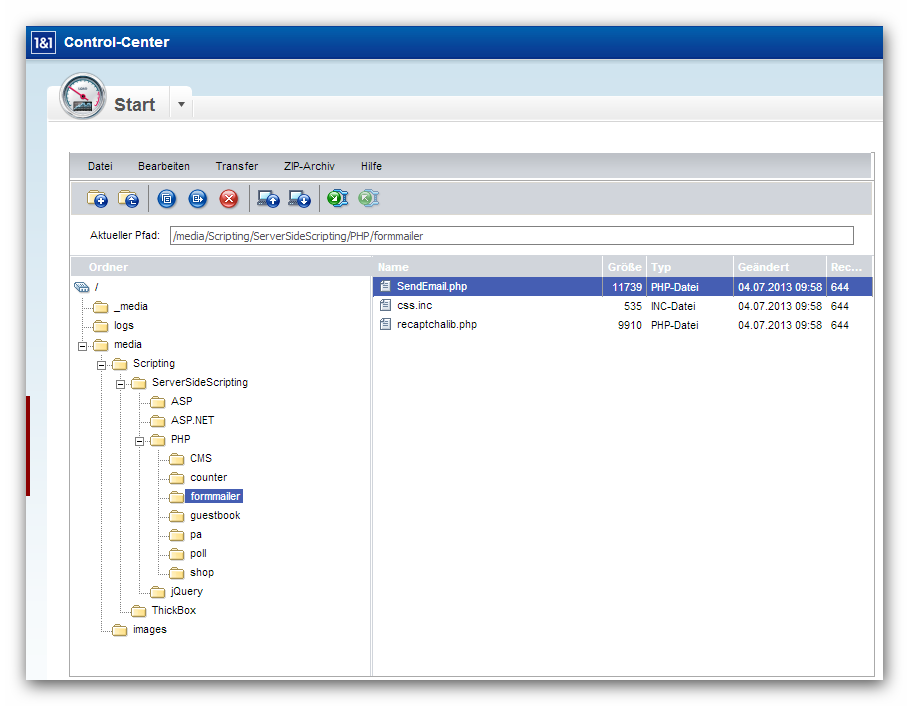

Bin nun per Filezilla draufgegangen, laut diesem habe ich Leserechte, siehe Anhang.
Was für Fehlerquellen kommen noch in Frage?
Laut 1&1 Forum ist PHP 5.4 installiert.
Datei ist vorhanden, siehe Screenshot.

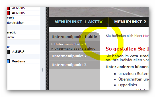

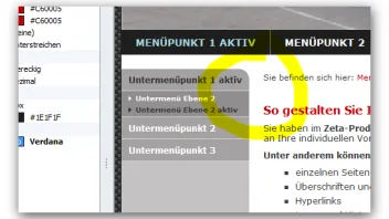

OK, habe das Layout geändert und gespeichert.
Nun ist es korrekt. -

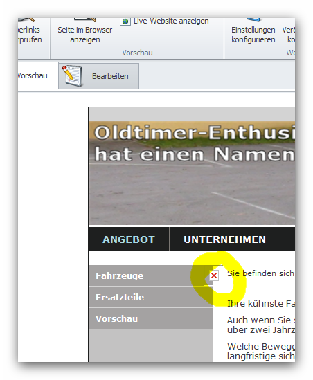

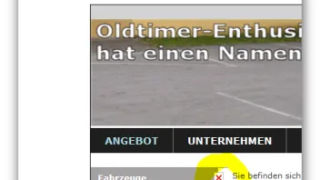

Hallo Jochen,
das Layout scheint defekt zu sein.
Unter Layout bearbeiten wird es korrekt angezeigt, siehe Anhang.Gruß

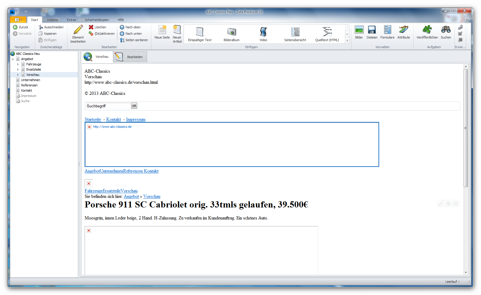

Fast haben wir es, siehe Anhang
Das war es wohl nicht ganz.
Habe den PC neu gestartet und danach gleich ZP 10 geöffnet und das Projekt ausgewählt.
Nun keine Fehlermeldung mehr aber auch das Layout ist weg (siehe Anlage).
In der alten Fehlermeldung steht irgendetwas von fehlender default.htm.Gruß
