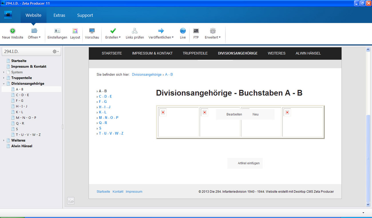

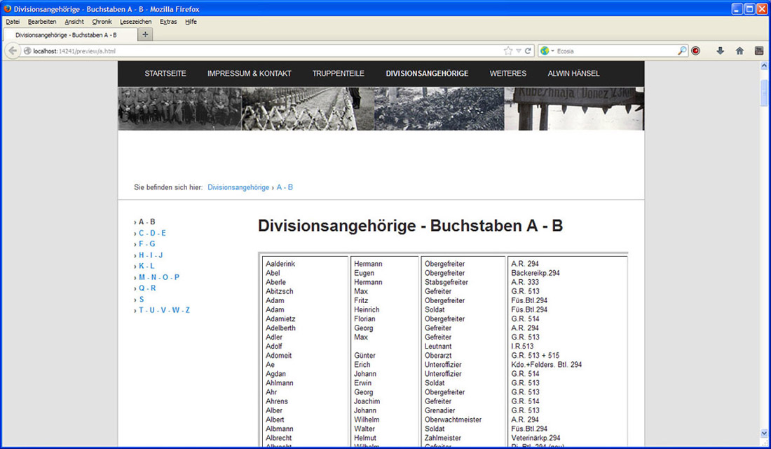

soeben wollte ich Tabellen auf meiner Seite bearbeiten, die ich schon vor mehreren Wochen angelegt habe. Aber leider kann ich den Text in den Tabellen nicht mehr bearbeiten, da er nicht mehr angezeigt wird, siehe Bild 1.
Wenn ich allerdings auf Vorschau gehe, sehe ich, das der Text noch da ist, siehe Bild 2. Se sollte es aussehen
Was kann ich machen, das ich den Text in den Tabellen wieder bearbeiten kann? Verwende ZP Home 11.4.2.
Vielen Dank und viele Grüße
