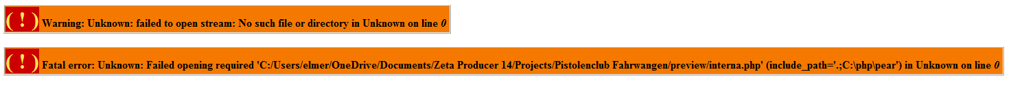

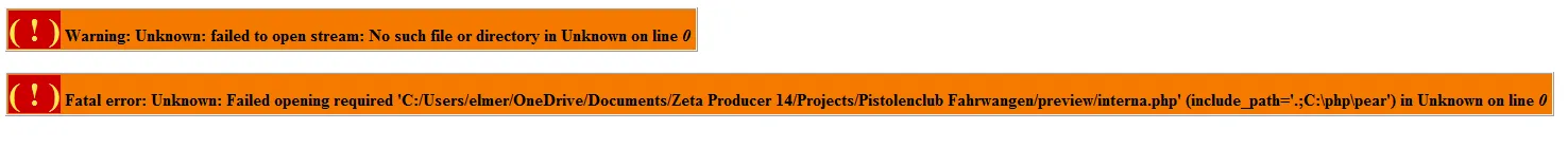

Ich habe einen neuen Computer aufgesetzt. Das Backup vom alten Computer übernommen. Alles läuft - fast alles.
Ich habe eine geschützte Seite. Nun kommt die Fehlermeldung (siehe Anhang):
Ich habe die geschützte Seite gelöscht und neu erstellt, aber die Fehlermeldung bleibt.
Wie bekomme ich diese Meldung wieder weg ?

Die Meldung ist dieselbe. Nachdem ich das neue Verzeichnis erstell habe, komme ich via FTP auf das Verzeichnis ../weg/assets/pjp/pa/templates
ich kann auch Daten rein kopieren und wieder löschen.
die Meldung kommt nicht beim aktualisieren meiner Homepage, sondern beim Aufruf via Browser bzw. der Funktion.

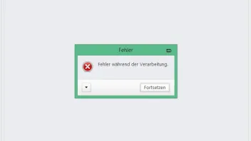

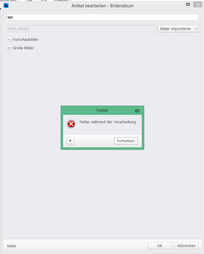

zu früh gefreut. Das Bilderalbum konnte ich erstellen, aber beim Transfer via FTP kam folgend Fehlermeldung.
Fehler(11.4.2.0) - Connection closed; Transfer aborted (426)
Weitere Infos:
1 Fehler, 0 Warnung(en)
Protokolldatei wird auf die Festplatte geschrieben.. fertig
Ich habe es rausgefunden. Wenn ich nur ein Bild auswähle = Fehlermeldung
wähle ich aber mehrere Bilder funktioniert es bestens.

Hallo Jochen
Ich wollte ein Bilderalbum erstellen. Sieht ja einfach aus, Artikel einfügen, Bilderalbum, Bilder auswählen, Originalgrösse und -- Fehlermeldung: habe ich beigelegt. Das gleiche Bild kann ich aber problemlos als popup-Bild einfügen.
Was mache ich falsch ?
Besten Dank.

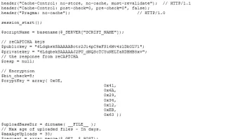

Ich habe vor einiger Zeit mich bereits gemeldet, dass das Kontaktformular nicht läuft (bei mir). Mir wurde mitgeteilt man müsse via PHP
Das Formular abschicken. Mein alter Provider kann kein PHP entgegen nehmen.
Also habe ich den Provider gewechselt. Dieser kann PHP entgegen nehmen, habe wir auch getestet. ABER
Das Kontaktformular geht immer noch nicht. Bei Absenden verschwindet meine Homepage und das Mail kommt nicht an.
Was muss ich noch unternehmen damit mein Kontaktformular läuft ?
Das ist der Aufruf in meinem Browser nach dem Senden Button.
http://www.pcfahrwangen.ch/media/Scriptin…r/SendEmail.php
Besten Dank für einen Tipp
Freundliche Grüsse
Beat

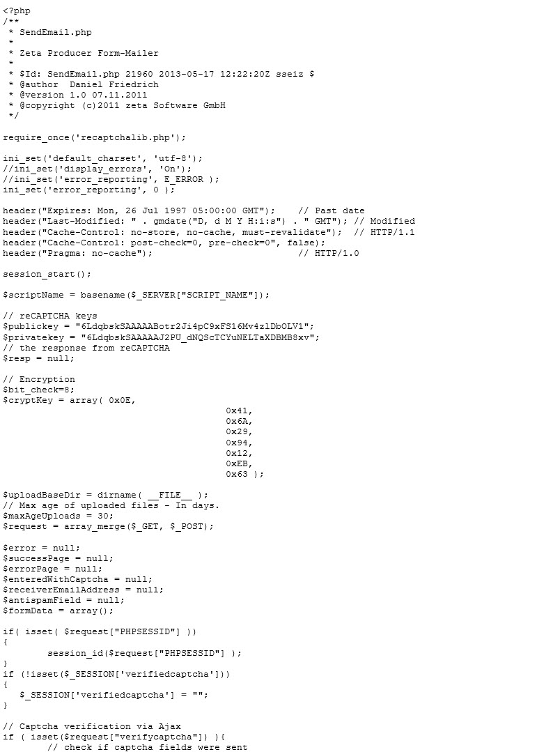

Bevor ich das Zeta Produkt kaufe, wollte ich es zuerst ausprobieren. Beim senden vom Kontakt-Formular wird mir der Quellcode angezeigt und das Formular nicht abgeschickt. Beim Schliessen finde ich mich wieder auf meinem Desktop.
Ich habe es auch schon mit einem neuen Kontaktformular versucht = das gleiche Ergebnis.
Besten Dank für einen Lösungsansatz
