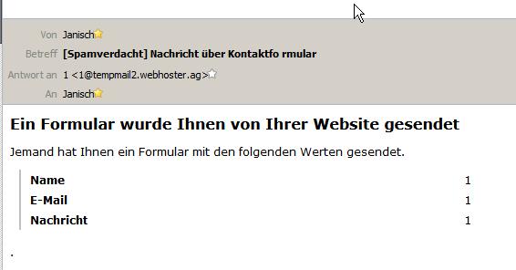

Guten Tag
ich betreibe seit längerer Zeit die Seite http://www.wojanisch.de
Bisher ohne
Probleme.
Seit einigen Wochen bekomme ich über das eingerichtete Kontaktformular laufend Mitteilungen, die ich nicht zuordnen kann (Anhang)
Immer gleiche Ausführung.
Gibt es eine Möglichkeit, so etwas zu sperren ?

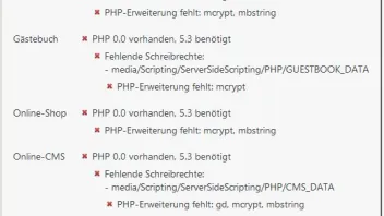

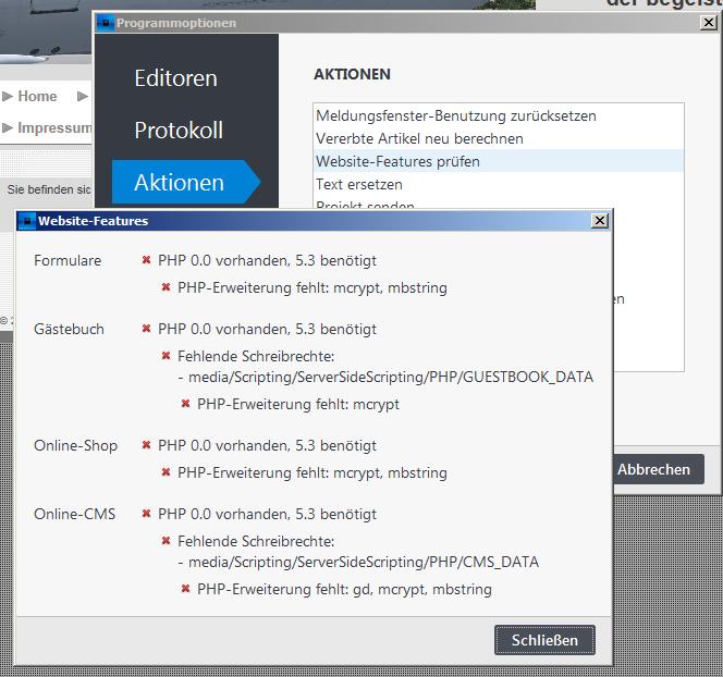

Moin Jochen,
ich komme noch einmal auf die Kontrollfunktion bei den Website Features zurück.
Der Betreiber des Servers hatte mir ja bestätigt, dass PHP 5.3 vorhanden ist.
Heute habe ich folgende ergänzende Meldung bekommen:
Zitat Anfang
vielen Dank fuer Ihre Anfrage.
Ja diese Meldungen stimmen einfach nicht, hier auch noch einmal die
Information welche Version von mcrypt bei uns installiert ist:
Package mcrypt-2.6.8-10.el5.x86_64 already installed and latest version
Zitat Ende
Da bei meiner Site inzwischen alles funktioniert (trotz der Anzeige PHP 0.0) denke ich, dass man sich auf die ZP Anzeige in der momentanen Form nicht immer verlassen kann.
LG
Wolfgang

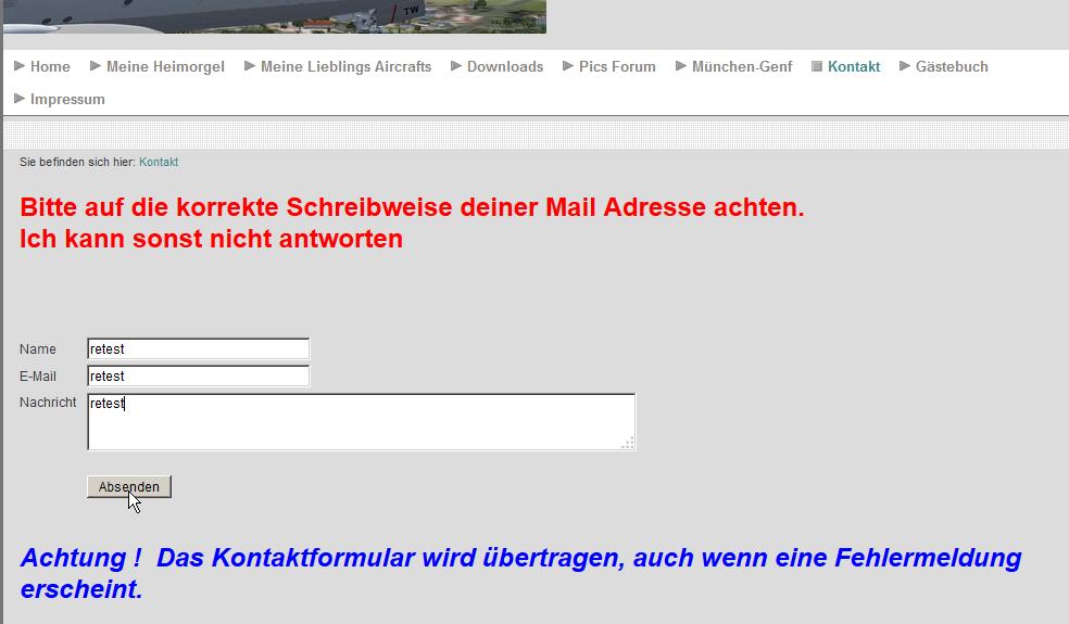

Moin Jochen,
Formular ist angekommen.
Bezüglich "Neues Fenster" gibt es vielleicht noch Missvertändnisse:
2 Bildchen als Anlage.
- Verschicken
- Neues Fenster
LG
Wolfgang

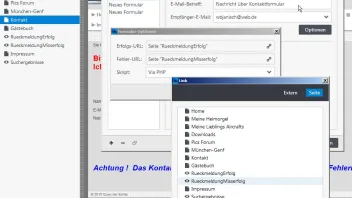

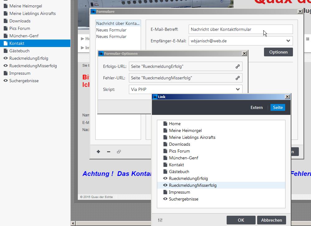

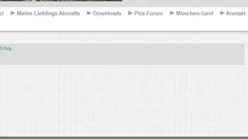

Moin Jochen,
ich hab am Wochenende noch ein wenig gepröbelt und einen Fehler gefunden.
Meine Seiten bezüglich Erfolg und Misserfolg hatten im Namen ein "ü". (Rückmeldung)
Die Fehlermeldung von der wir sprachen hatte als Absender im Namen "ue"
Hab ich bei mir geändert. Seitdem kommt keine Fehlermeldung mehr.
Aber die Meldung bezüglich Misserfolg kommt nicht.
Auch bei falscher Schreibweise der Absenderadresse kommt die Erfolgsmeldung.
Was sollte der Auslöser für den Misserfolg sein ?
Das Formular wird korrekt übertragen.
Die Einstellungen vom Kontaktformular sind im Anhang.

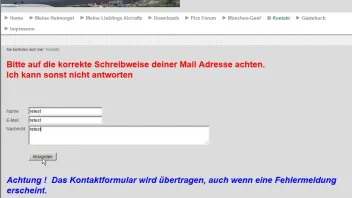

Was mir gerade einfällt:
Die Meldungen Erfolg und Misserfolg werden bei mir auf einer neuen Seite im Firefox dargestellt.
Kann ich die als Meldung auch auf der Seite des Kontaktformulars unterbringen ?
(hab zu dem thema noch nichts probiert)
Die Ungereimtheit bezüglich PHP 0.0 und 5.3 bestehen noch
Ich hab da noch nicht weiter beim Betreiber des Servers nachgefragt, ob das für mich noch aktiviert werden muss.
Der hatte die 5.3 bestätigt. Und eigentlich funktioniert ja alles.
Ein Bildchen der Meldung im Anhang.
LG
Wolfgang
Moin Jochen,
über ZP / FTP habe ich die Seiten schon mehrfach übertragen.
Habe das jetzt nochmal mit kleinen Änderungen auf den Seiten Schritt für Schritt nach deiner ´Melodie´ durch geführt.
Die Website Features melden nach wie vor PHP 0.0
Ich nehme an, dass das bedeutet, dass PHP gar nicht vorhanden ist, oder ?
Der Betreiber des Servers behauptet, PHP 5.4 ist vorhanden.
Vielleicht muss das ja für mich noch frei gegeben werden. Du hattest das schon angedeutet.
Ich hab den Ball jetzt wieder zum Server Betreiber geschickt.
Bis demnächst also und schönen Sonntag.
Wolfgang

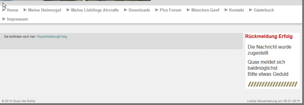

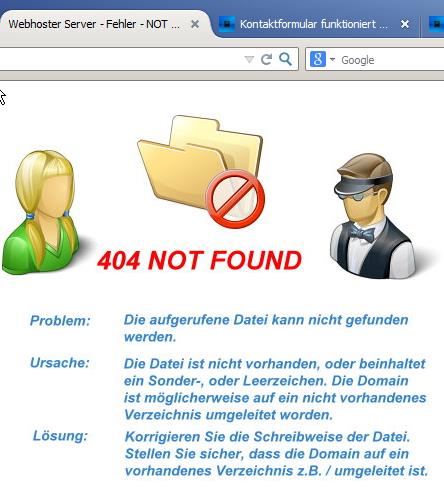

Ich hab jetzt zwei Seiten für Erfolg und Misserfolg angelegt und die mit dem Formular verbunden.
Bekomme aber immer noch die Meldung 404 und keine Meldung beim Verschicken von Formularen
Sorry, die fehlenden Anhänge

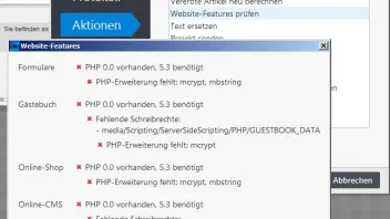

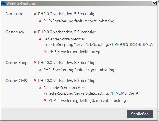

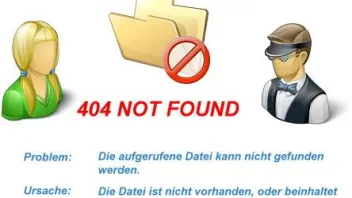

Moin,
jetzt muss ich mich doch noch einmal melden, weil ich etwas nicht verstehe,
Das KOntaktformular funktioniert grundsätzlich, bis auf
1. Die Website Features melden PHP 0.0 auf dem Server, s. Anhang
Damit dürfte das Formular doch eigentlich nicht funktionieren, oder ?
Der Betreiber des Servers bestätigt PHP 5.3
2. Nach Versand / Empfang eines Kontaktes bekomme ich als Empfänger die Fehlermeldung 404, s.Anhang
Könnte das damit zusammen hängen, dass ich bei den Formular Optionen unter Erfolgs- und Fehler-URl nur eine allgemeine Seite meiner Website eingetragen hatte ?
Gehört dort jeweils eine komplette URL hin ?
Also jeweils eine komplette Seite meiner Website ?
Wenn ja, wie muss die inhaltlich aussehen ?
LG
Wolfgang

Moin,
nochmal Danke für die Hinweise.
Bei der Kontrolle der Voraussetzungen zum Einsatz von Formularen bekomme ich den Hinweis, dass auf meinem Server PHP 0.0 vorhanden ist, aber 5.3 sowie die Erweiterung mcrypt benötigt wirden.
Mit anderen Wortev, ich muss dafür sorgen, dass dies auf dem Server zur Verfügung gestellt wird. Richtig ?

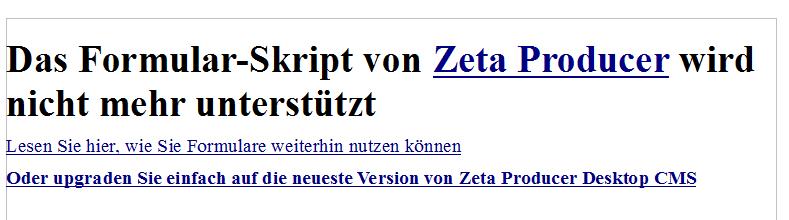

Vielleicht reden wir noch aneinander vorbei wegen mangtelndem Verständnis meinerseits.
Ich hatte eine Seite bei meinem ZP10 Projekt angelegt und ein Kontaktformular mittels HTML Code von einem externen Anbieter eigefügt.
Das funktionierte dann auch bei ZP12.
Diesen Code hatte ich gelöscht und das ZP Kontaktformular auf dieser Seite eingefügt
Dieses Formular wir auch korrekt angezeigt, nach Ausfüllen und Absenden kommt aber die oben zitierte Meldung bezüglich Script.
Fehlt da noch etwas ?
LG
Wolfgang

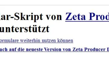

Moin allerseits,
Nach Upgrade von ZP10 auf ZP12 habe ich versucht, mein bisheriges externes Kontaktformular durch die ZP Version zu ersetzen.
Nach absenden einer Nachricht kommt wieder die alt bekannte Meldung, dass das Scipt nicht mehr unterstützt wird.
Außerdem kommt die Empfehlung, auf die neueste Version von ZP Desktop CMS upzugraden.
Nun hab ich von diesen Dingen absolut keine Ahnung.
Was ist das ? Wie mache ich das ?
LG
Wolfgang

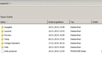

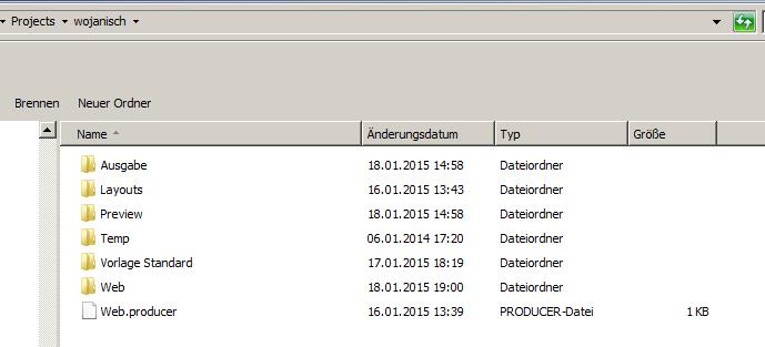

Moin allerseits,
in den Hinweisen zu diesem Thema steht, man möge im Windows Explorer die Datei Web.producer Öffnen / starten.
Diese Datei finde ich im Verzeichnis meines Projektes, jedoch kann Windows offensichtlich nichts damit anfangen.
Sie lässt sich nicht aufrufen / starten, sieht auch vom Format irgend wie unvollständig aus.
Was tun ?

Moin Jochen,
jetzt hab ich das wohl endlich geschnallt mit den LayoutOrdnern.
In meinem Projektordner befand sich ein leerer LayoutOrdner. Da hab ich wohl beim Umstieg auf ZP10 was übersehen.
Aber ich hab ja noch eine Sicherung.
Dort ist im ZP Verzeichnis der LayoutOrdner mit Unterordnern DEU und ENU. Das sind also die grundsätzlichen Daten zum Aufbau.
Im Projektordner wojanisch gibt es auch einen LayoutOrdner, aber ohne Inhalt. Dort müssten also die modifizierten Daten für mein Projekt sein.
Richtig ?
Es sieht also so aus, als hätte ich beim Umstieg auf ZP10 die Daten Desktop 9\Layouts\DEU nicht ins Verzeichnis wojanisch kopiert.
Richtig ?
Leider habe ich vom ZP9 keine Sicherung mehr.
Kann ich noch etwas anderes zum Ändern des Layots machen ?

Moin Jochen,
ich hatte in einem Backupordner einen Layoutordner mit Unterordner DEU gefunden.
Den hab ich in mein Projekt wojanisch kopiert (Dort war in der Tat keiner).
Mit ZP hatte ich noch keine Sicherung gemacht, deshalb gibt es auch im Web Server nichts zu holen.
Falls das von Interesse ist:
Die Konstruktion hatte ich mit ZP9 gemacht und seither mit Sicherheit das Layout nicht verändert.
Mir fällt gerade ein, dass ich auf einer externen PLatte noch etwas an Sicherung haben könnte.
Muss das erst suchen. glaube aber eigentlich nicht, dass das andere Ergebnisse bringen könnte.
