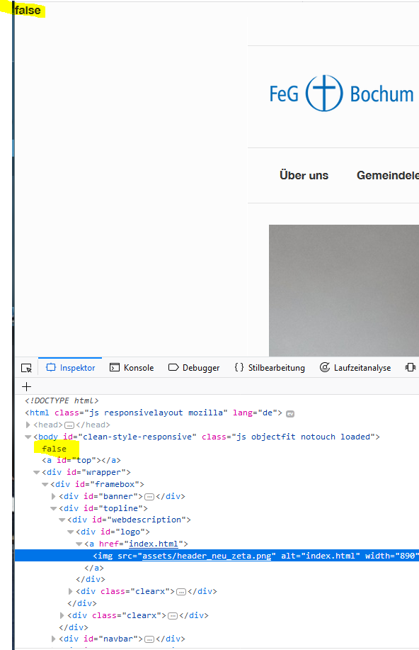

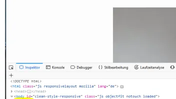

Das Attribut war es leider nicht. body_start ist leer. Eine Idee, wo ich weitersuchen könnte?
