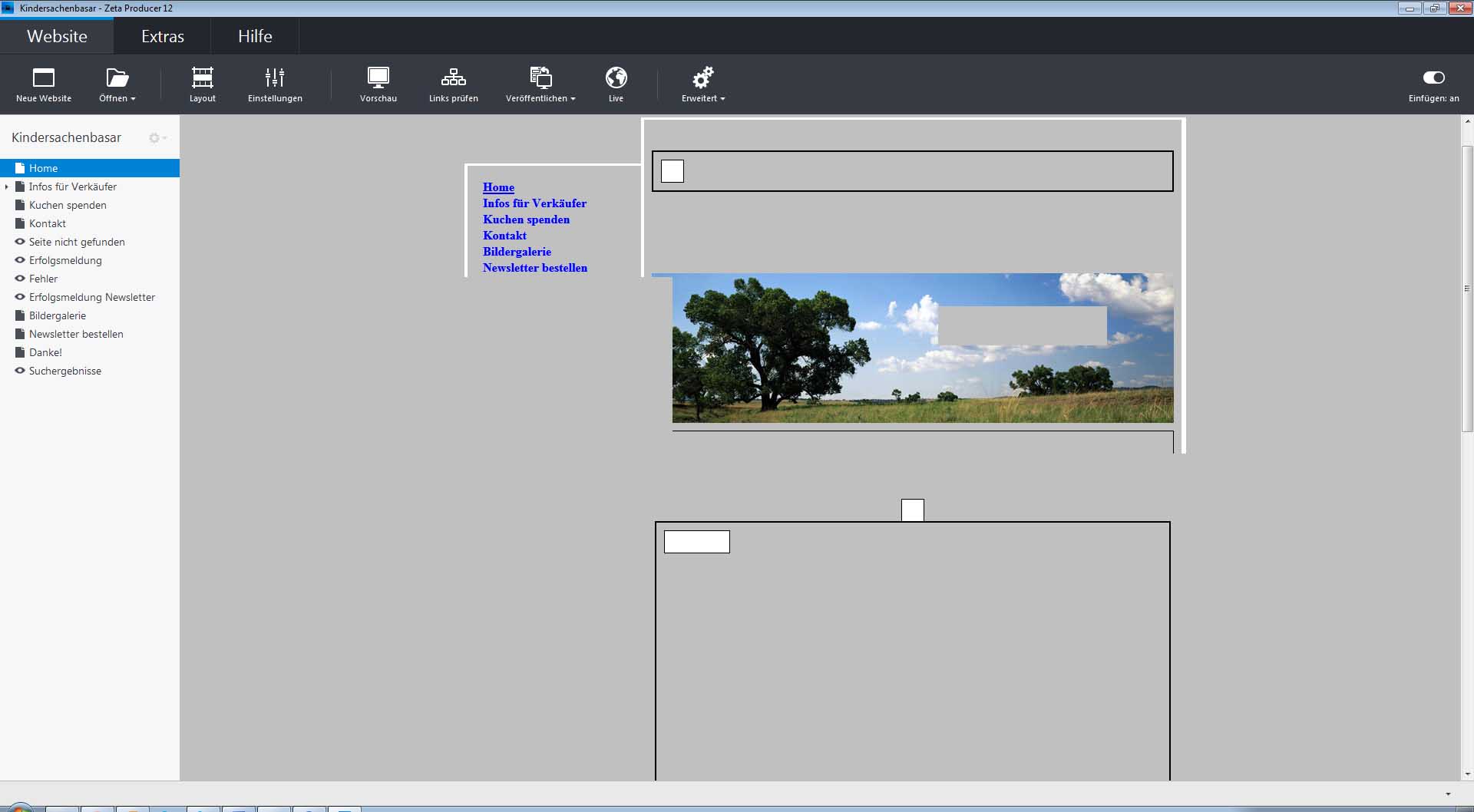

    Internet Explorer war schon der gute Hinweis. Der IE stellt Webseiten auch nicht korrekt dar (ich benutze den IE nicht - daher war es mir nicht aufgefallen). Hintergrund ist wohl. dass mein Laptop eine Geforce 310m mit Nvidias Optimus-Grafikumschaltung hat. (Normal wird die Intel Grafik benutzt - bei "anspruchsvolleren" Sachen wird die Geforce benutzt. Soll den Akku schonen.).
    Also habe ich gegoogled was für Probleme da auftauchen können. Ich habe Berichte über Darstellungsprobleme gefunden - die sollen aber angeblich verschwunden sein, wenn man Folgendes macht:
    Im IE in den Internetoptionen unter "Erweitert" die Option "Grafikkarte mit Beschleunigung" suchen und dort den Haken an "Softwarerendering anstelle GPU Rendering verden" setzen.
    Habe ich gemacht - beseitigte allerdings nicht die Darstellungsprobleme (sowohl beim ZP als auch beim IE).
    Wie gesagt das Problem tritt nur beim IE und beim ZP auf, alle anderen Dinge werden auf meinem Laptop korrekt dargestellt.
    Hat jemand eine Idee? Oder ist es etwas ganz Anderes und ich irre mich mit der Grafikkarte.

    leider nein. Ich habe da Projekt ja auch schon in ZP11 gehabt - da war alles gut. Ich habe noch eine Ergänzung zur Fehlerbeschreibung:
    Sobald ich den Mauszeiger in einen der leeren Rahmen stelle <STRG&ALT> gedrückt halte und dann den Mauszeiger bewege, dann wird der Inhalt angezeigt.
    Ich habe ansonsten keine Anzeigeprobleme auf meinem Rechner ...und wie gesagt mit der ZP11 hat's noch gefunzt.
    Vielen Dank für die Unterstützung
    Kaljo Kroohs

    Ich habe gerade von ZP9 auf ZP12 Express gewechselt und bekam Unterstützung von Zeta bei der Konvertierung da Fehler bei der Übernahme auftraten. Ich bekam jedoch gesagt, dass ich das alte Layout nicht beibehalten kann (es stammt offenbar noch von ZP7). Ich habe dahe ein anderes Layout gewählt und das Projekt scheint auch richtig im neuen Layout zu sein, ich habe jedoch ein Darstellungsproblem. Es werden nur Rahmen der Textbereiche angezeigt. Ich fürchtete zunächst, dass die Texte nicht vorhanden waren, aber mit <rechte Maustaste & bearbeiten> bekam ich ein Pop-up Fenster mit dem jeweiligen Text. Nur wird er vorher nicht angezeigt. Durch Zufall fand ich heraus, dass wenn der Mauszeiger in einem der Rahmen steht und ich <STRG&ALT> gedrückt halte, bekomme ich in allen Fenstern den Inhalt für diese Zeit angezeigt.
    Ich hoffe nicht, dass das ein normales Verhalten ist. Ich habe einen Screenshot beigefügt. Testweise habe ich ein neues Projekt erstellt und bekam auch dort das gleiche Verhalten (am Projekt liegt es scheinbar nicht). Mein Rechner hat Win7-64 mit allen aktuellen Updates (ZP12 Express 12.01).
    Weiss jemand Rat?
