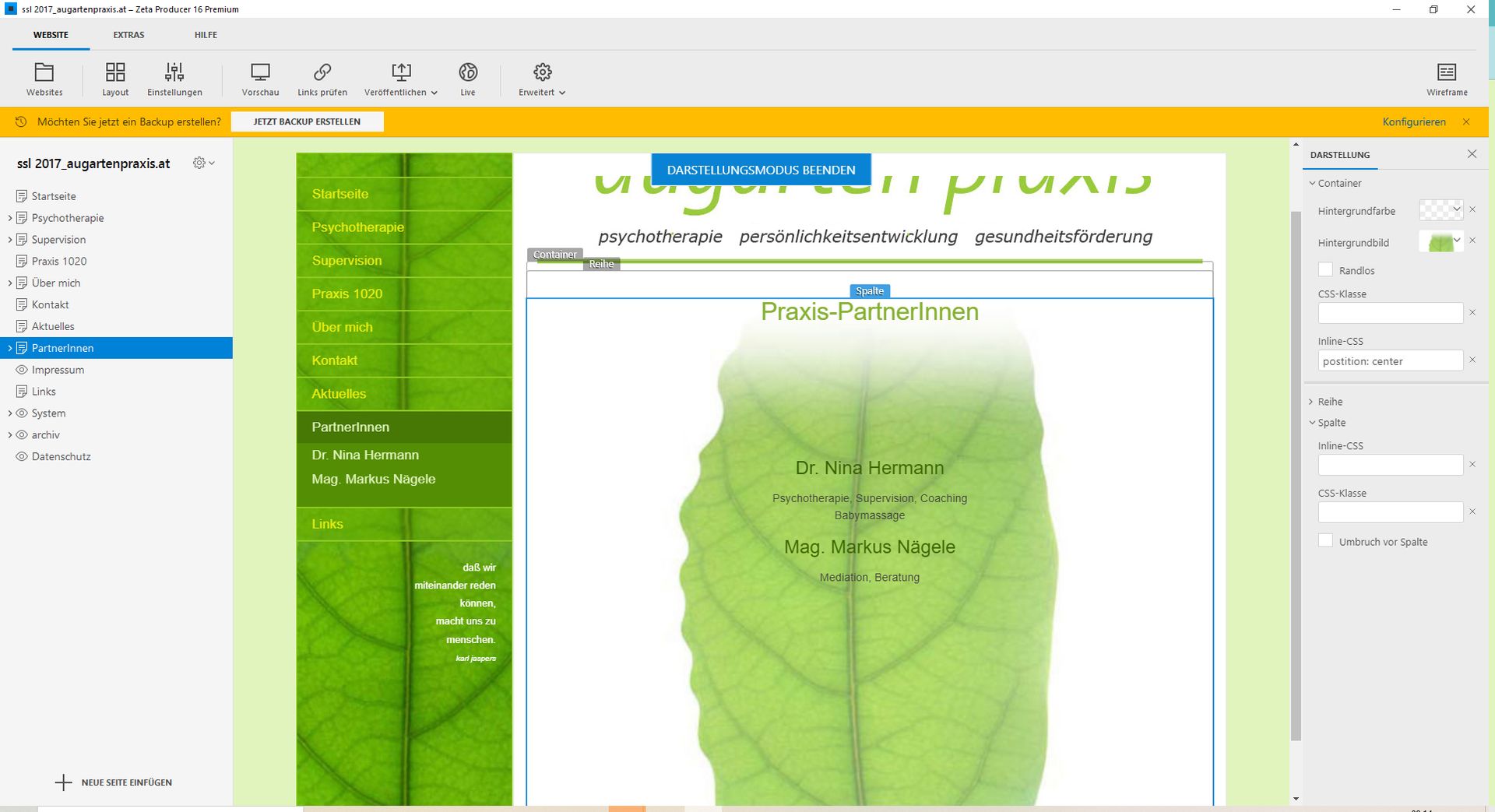

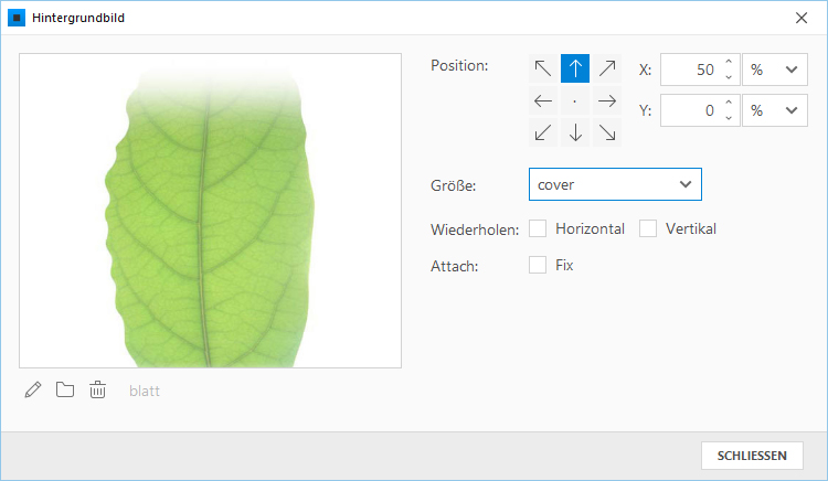

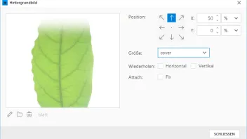

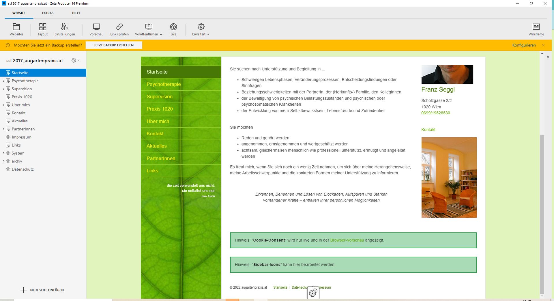

    ich habe die Website eines Kunden https://www.augartenpraxis.at/index.php von Version 14 auf 16 upgegradet.
    Nun habe ich 2 Probleme:
    1) Die Sidebar-Icons sind installiert, werden jedoch nicht angezeigt (Dieses Problem hatte ich letzte Woche bei einem anderen 14 auf 16 Upgrade - https://www.amira-toenig.at/ - ebenfalls)
    2) Das Hintergrundbild hinter den PartnerInnen-Namen auf https://www.augartenpraxis.at/partnerinnen.php wird ebenfalls nicht angezeigt, ist jedoch in den Darstellungs-Eigenschaften als Hintergrundbild im Container sichtbar und erscheint auch hinter dem Text. Klicke ich auf eine andere Seite und wieder zurück ist es hinter den Namen wieder verschwunden, aber noch immer im Darstellungs-Modus sichtbar.
    Siehe auch beigefügte Screenshots.
    Ich freue mich über Tipps und Rückmeldungen und schicke herzliche Grüße aus Wien,
    Florian

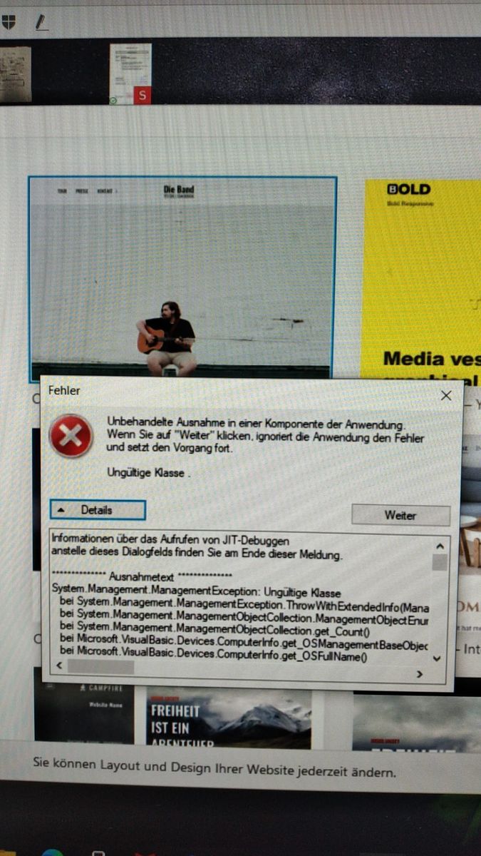

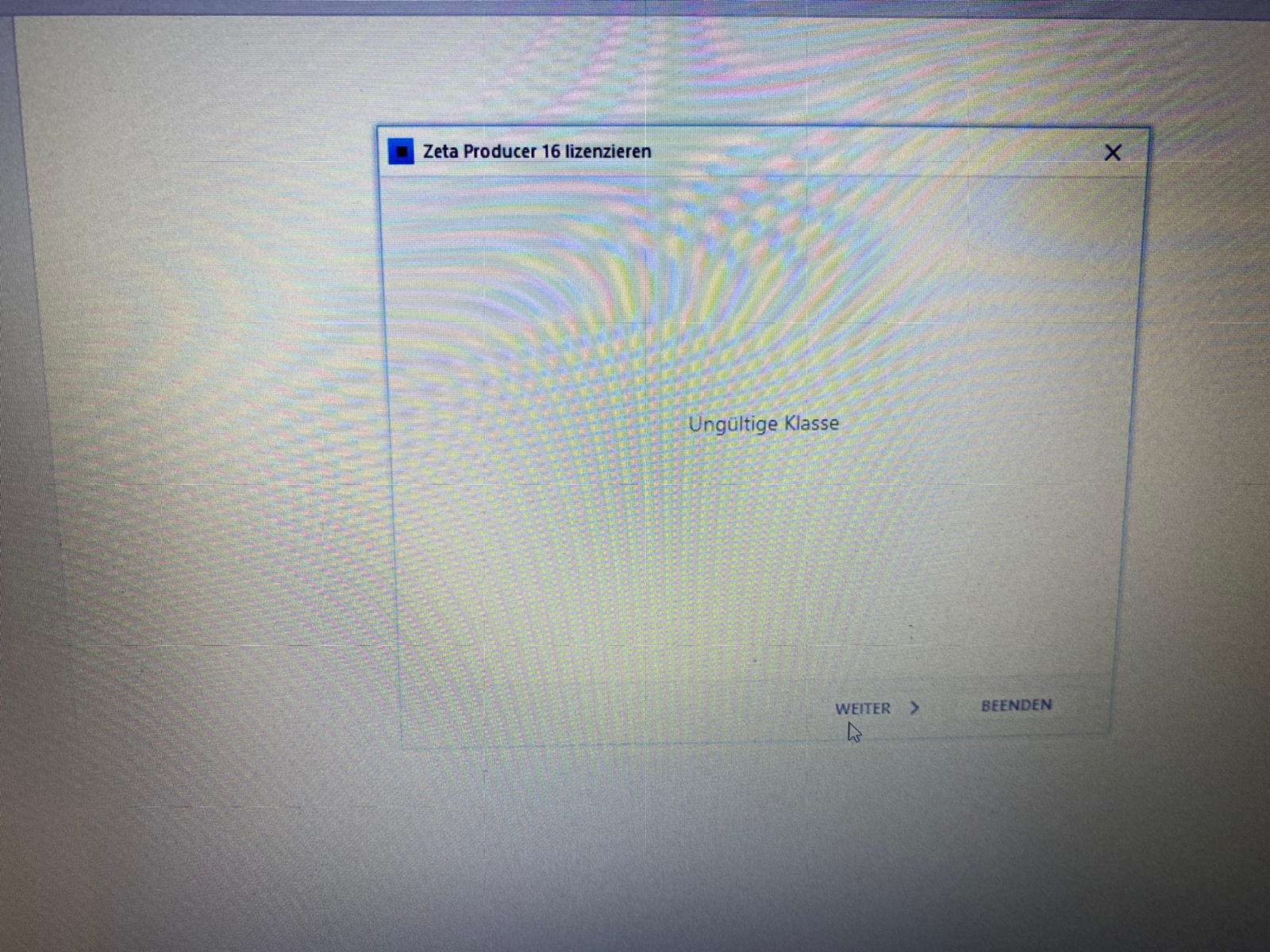

    Guten Morgen,
    meine Kundin hat nun ihren Virenscanner deinstalliert und nochmals alle Schritte vollzogen. Im Anhang der Screenshot der Fehlermeldung "Zeta Producer lizenzieren - ungültige Klasse".
    Wenn von Euch die weitgehende Einschätzung kommt, dass diese Fehlermeldung ein reines PC Problem ist werde ich der Kundin die Anspruchnahme eines PC-Supports empfehlen.
    Liebe Grüße aus Wien,
    Flo

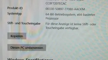

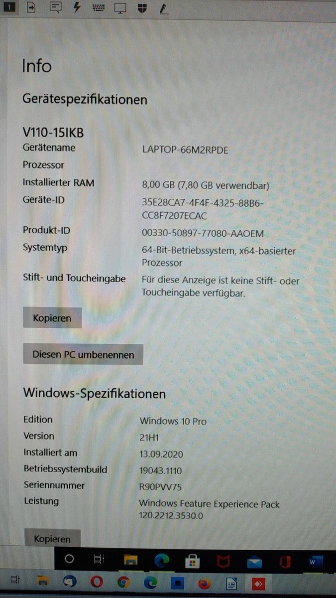

    Hallo Stefan, hallo Thomas, danke für Eure Bemühungen,
    ich habe meine Kundin gefragt, die Antwort:
    - Die Installation hat bis zur erfolgreichen Lizenznummerneingabe - aber auch schon mit Fehlermeldungen - geklappt. Diese Fehlermeldungen sind leider nicht dokumentiert, da ich zu diesem Zeitpunkt noch nicht involviert war.
    - Die Kundin hat deshalb mehrmals deinstalliert und nochmals installiert.
    - aktuell kommt die von mir gepostete Fehlermeldung, wenn Zeta 16 erstmalig geöffnet werden soll, um eine erste Testseite für die Einschulung auf Zeta-Producer anlegen zu können.
    - Templateabhängig: Soweit kommen wir noch gar nicht, um ein bestimmtes Template wählen zu können. Der Vorgang "Zeta Producer starten" generiert die Fehlermeldung.
    Guten Morgen aus Wien,
    Flo

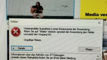

    Hallo Thomas,
    herzlichen Dank für Deine Unterstützung.
    im Anhang nun die komplette Fehlermeldung, die beim Installationsversuch angezeigt wird.
    Danke auch für die Anleitung, im Windows-Protokoll eine Fehlermeldung auszulesen. Ich war drinnen, finde aber im weitverzweigten Baum keinerlei Hinweis auf das Fehlerprotokoll. Unter "Windows-Protokolle", "Anwendung" und "Installation" gibt es keinen Hinweis, der mit der Uhrzeit des Installationsversuchs zusammenpasst. Gibt es Ahnung, in welcher Rubrik ich noch suchen könnte?
    Liebe Grüße und Danke für die Unterstützung,
    Flo

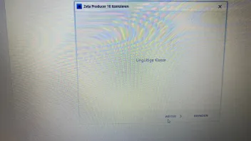

    Liebes Team von Zeta,
    eine Kundin von mir, eine Praxisgemeinschaft, hat sich die Express-Lizenz gekauft, Lizenznummer ist: ZP16X-123456789
    Die installation ist leider nicht möglich, die Fehlermeldung ist im Anhang sichtbar, ebenfalls die Systemdaten des Laptops.
    Euch das Projekt per "Fehlerbericht" zu schicken war ebenfalls mit einer Fehlermeldung versehen und daher nicht möglich. ;(
    Wir freuen uns auf Unterstützung, wo das Problem liegen könnte und schicken liebe Grüße aus Wien,

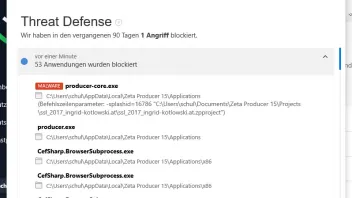

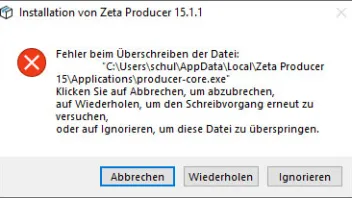

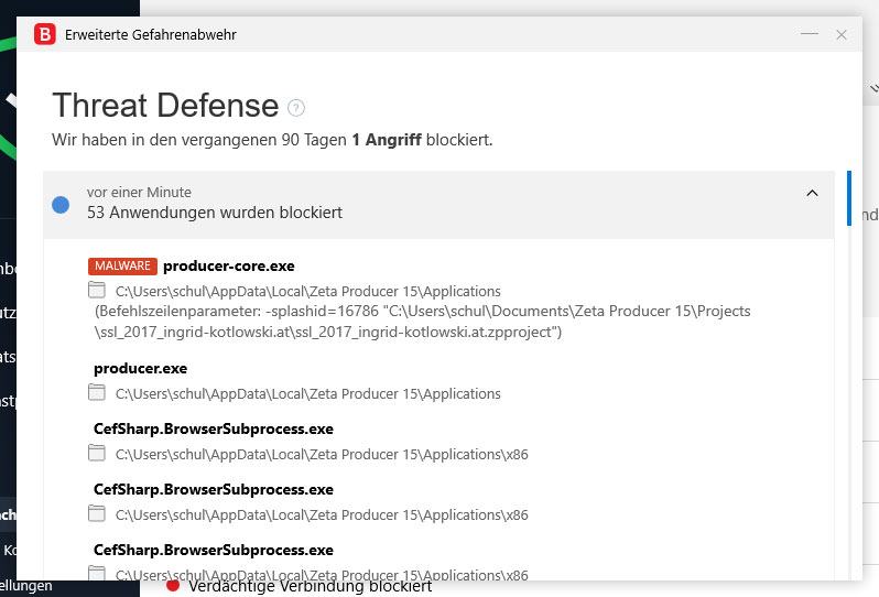

    Das weiß ich, aber Ihr von Zeta sagt, diese Datei "producer-core.exe" ist Teil der Zeta-Software und somit korrekt in Appdata/local/....Applications/producer-core.exe.
    mehr muss ich ja nicht wissen, dann weiß ich, dass Bitdefender Eure Datei irrtümlich als "Malware" identifiziert hat.
    Ich kann ja nicht alle Zeta-Dateien kennen, ihr aber schon :)

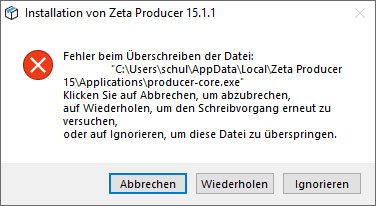

    Hallo, ich habe heute ein Kundinnenprojekt von 14 auf Version 15 verschoben.
    Jetzt kommt - erstmals - solch eine Bitdefender-Warnmeldung (siehe Anhang), dass in diesem Projekt die Datei producer-core.exe eine Malware ist.
    Was tun, die Datei wiederherstellen oder gibt es tatsächlich ein Problem?
    Kurze Zeit später: Bitdefender hat eine Bedrohung in die Quarantäne verschoben. Dateiname: C:\Users\schul\Documents\Zeta Producer 15\Projects\2020_ingrid-kotlowski_at\output\assets\php\formmailer\1461_config.inc.php. Wir empfehlen einen System-Scan, um sicherzustellen, dass das System virenfrei ist.
    Jetzt wollte ich 15 drüberinstallieren, bleibt bei der Installation der producer-core.exe "hängen", siehe Anhang.
    Soll ich diese Datei "wiederherstellen"?
    Herzliche Grüße aus Wien, freue mich auf Antworten,
    Flo

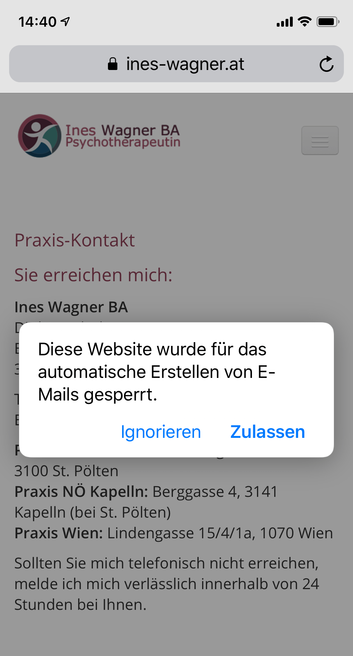

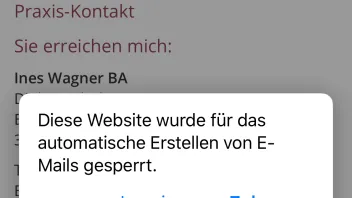

    Der Warnhinweis erscheint bei mehreren aktuellen iPhones, aktuell evaluiert: iOS 12.3, iPhone7
    Ich kenne diese Meldung ebenfalls nicht, Servereinstellungen können es nicht sein, das ist evaluiert.
    Bin derzeit auch völlig ratlos .... Android alles ok, iPhone innerhalb einer Version schon oder nicht.
    Bisher hat sich noch jeder Fehler/Hinweis analysieren lassen, aber da stehe ich echt an :(
    Florian
    Danke Thomas für Deinen Hinweis, nach Tagen der Fehlersuche nun folgende Erkenntnis:
    - Der Warnhinweis Ist Servereinstellung-unabhängig
    - auf der leeren Testsubseite https://www.ines-wagner.at/praxis-kontakt.php funktioniert das öffnen der Emailadresse am i-phone nicht - Warnhinweis.
    - auf der leeren Testsubseite https://www.ines-wagner.at/blabla.php funktioniert die Emailadresse schon
    Beide Testseiten sind ident, einmal habe ich eine zweite Emailadresse hinzugefügt. Das ist der einzige Unterschied.
    Fällt Euch noch etwas ein???? Ich bin aktuell eher ratlos :(
    Mit herzlichen Grüßen aus dem sommerlichen Wien,
    Florian
    ich habe nur Android-Smartphones in Verwendung, daher die Frage an die i-Phone-Nutzer: Kennt Ihr diese Warnmeldung "Diese Website wurde für das automatische Erstellen von Emails gesperrt"?
    https://www.ines-wagner.at/kontakt.php
    Herzliche Grüße aus dem heißen Wien (Büro aktuell 29 Grad),
    Florian
