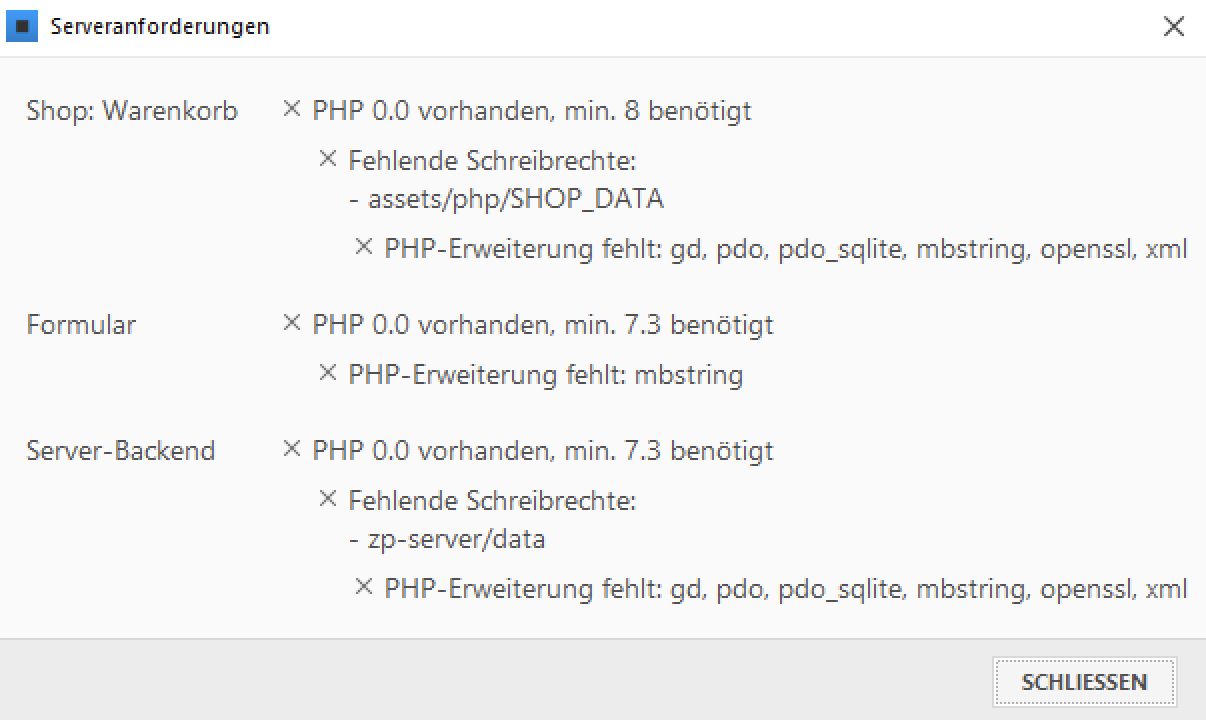

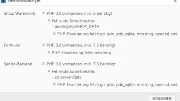

ich versuche gerade einen Shop zu erstellen und habe irgendwie das Problem, dass Aktikel nicht in den Warenkorb gestellt werden können. Wenn ich nach dem Veröffentlichen auf den Artikel klicke, wird einfach zu einem anderen Artikel verlinkt. Ich bekomme also nichts in den Warenkorb.
Ich habe nun einiges versuchet an Einstellungen und erhalte einen Fehlerbericht zu PHP Version. Vielleicht liegt es daran. Es ist allerdings bereits Version 8.2 installiert.
Hat vielleicht jemand eine Idee?
