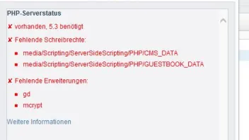

hier ein kurzes Update.
- Das FTP-Problem konnte ich mit dem Passiv-Mode beheben.
Danach konnte ich die Website mit ZP veröffentlichen.
- Mein Provider hat den Webspace auf einen PHP 5.3 -fähigen Server umgezogen.
Das Kontaktformular und das Gästebuch funktionieren jetzt auch.

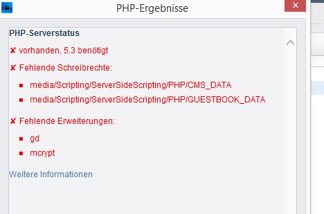

- Die PHP-Prüfung konnte ich jetzt auch ausführen.
Dabei kommen aber verschiedene Fehler hoch (siehe Anhang)
Muß mich das beunruhigen? Eigentlich funktioniert die Website ja.
Markus

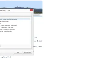

Hallo Jochen,
ich glaube der letzte Tipp hat die Lösung mit den Umlauten gebracht.
Ich habe die Datei htaccess editiert und auch den Haken bei BOM rein gemacht.
Die Umlaute werden jetzt richtig dargestellt.
Vielen Dank dafür.
Bzgl. der PHP-Version und mcrypt werde ich wohl mit meinem Provider Kontakt aufnehmen müssen.
Kann man das evtl. auch selbst einstellen? Hast Du da einen Tipp wo ich in meinen Einstellungen suchen kann?
Die PHP-Prüfung in ZP kann ich allerdings nicht durchführen, da mir dies nicht angeboten wird (siehe Anhang).
Oder suche ich da an der falschen Stelle?
Den Upload habe ich immer mit FileZilla gemacht, da mir das Zeta-Programm den genannten Fehler bringt.
Hast Du da eine Idee? Wenn ich die gleichen Eingaben wie in FileZilla verwende, passiert erst mal garnichts und nach ein paar Minuten kommt die besagte Fehlermeldung.
Vielen Dank für Eure Hilfe.
Markus

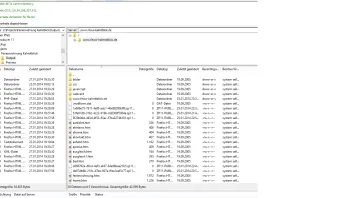

Hallo Jochen,
ich habe die Daten jetzt per FileZilla übertragen.
Im Verzeichnis / hat es nicht funktioniert. Danach habe ich den www... -Ordner wieder angelegt und die Daten dort hinein verschoben.
Die Website wird jetzt zwar angezeigt aber ziemlich "verkrüppelt".
Die Umlaute werden nicht richtig angezeigt. Siehe selbst unter https://community.zeta-producer.com/www.fewo-kalmitblick.de
Das Gästebuch bzw. das Kontaktformular funktionieren nicht, da wohl die falsche PHP-Version auf dem Server installiert ist.
Da muss ich wohl mit dem Loomes-Support sprechen.
Hast Du eine Idee was die Umlaute betrifft?
Markus

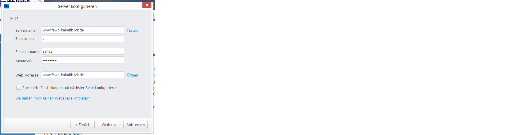

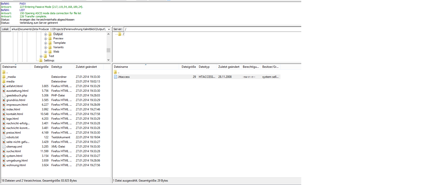

Hallo Jochen,
vielen Dank für die schnelle Antwort.
Leider funktioniert die vorgeschlagene Vorgehensweise nicht.

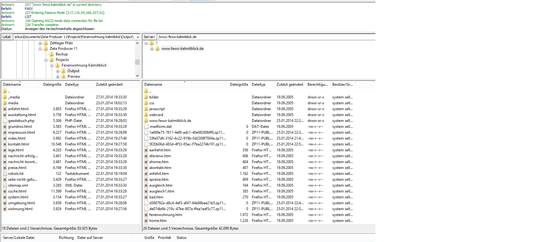

Ich habe alle Daten vom Server gelöscht und danach versucht aus ZP heraus eine FTP Verbindung aufzubauen.
Leider ohne Erfolg. Nur die Fehlermeldung hat sich geändert.
Sie lautet jetzt
Unable to build data connection: No route to host (425).
Mache ich irgendwas falsch?
Ich habe mal die Konfiguration, die aktuelle Fehlermeldung und den neuen Screenshot aus FileZilla angehängt.
Markus

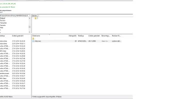

Hallo ZP Support,
ich bin neu hier und möchte erstmal ein Lob aussprechen.
Wenn ich gewusst hätte wie einfach es sein kann eine ansprechende Homepage mit ZP zu erstellen hätte ich es schon lange gemacht.
Zur Ausgangslage:
Ich habe bereits eine Homepage, möchte diese aber durch eine neue, zeitgemäße ersetzen.
Wie bereits erwähnt, war das Erstellen der HP problemlos.
Dennoch habe ich nun ein paar kleine/große Probleme, die mich daran hindern meine Homepage zu veröffentlichen.
Die Veröffentlichung auf dem ZP-Test-Server funktioniert einwandfrei und die Homepage funktioniert tadellos.
Wenn ich jedoch versuche, eine FTP-Verbindung zu meinem Provider (https://community.zeta-producer.com/www.loomes.de) einzurichten, schlägt dies fehl.
Die Fehlermeldung lautet
Rebex.Net.FtpException
Asynchronous call exception.
Die komplette Meldung findet ihr im Anhang.
An den Verbindungsparametern kann es eigentlich nicht liegen, da ich mich über FileZilla problemlos verbinden und Dateien Up- und Downloaden kann. (Screenshot im Anhang)
Habt ihr eine Idee woran das liegen kann?
Auf meinem PC ist Windows 8.1 installiert.
Vielen Dank.
Markus
