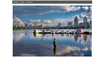

    Hallo Alex
    Ich habe es jetzt mal analysiert, da muss man erstmal drauf kommen. Du hast das Logo nicht als Logo eingefügt, sondern als Hintergrundgrafik und damit
    es möglichst links steht, ist es auf 547 Pixel in die Breite gezogen. So wird das Logo nicht Responsive angezeigt.

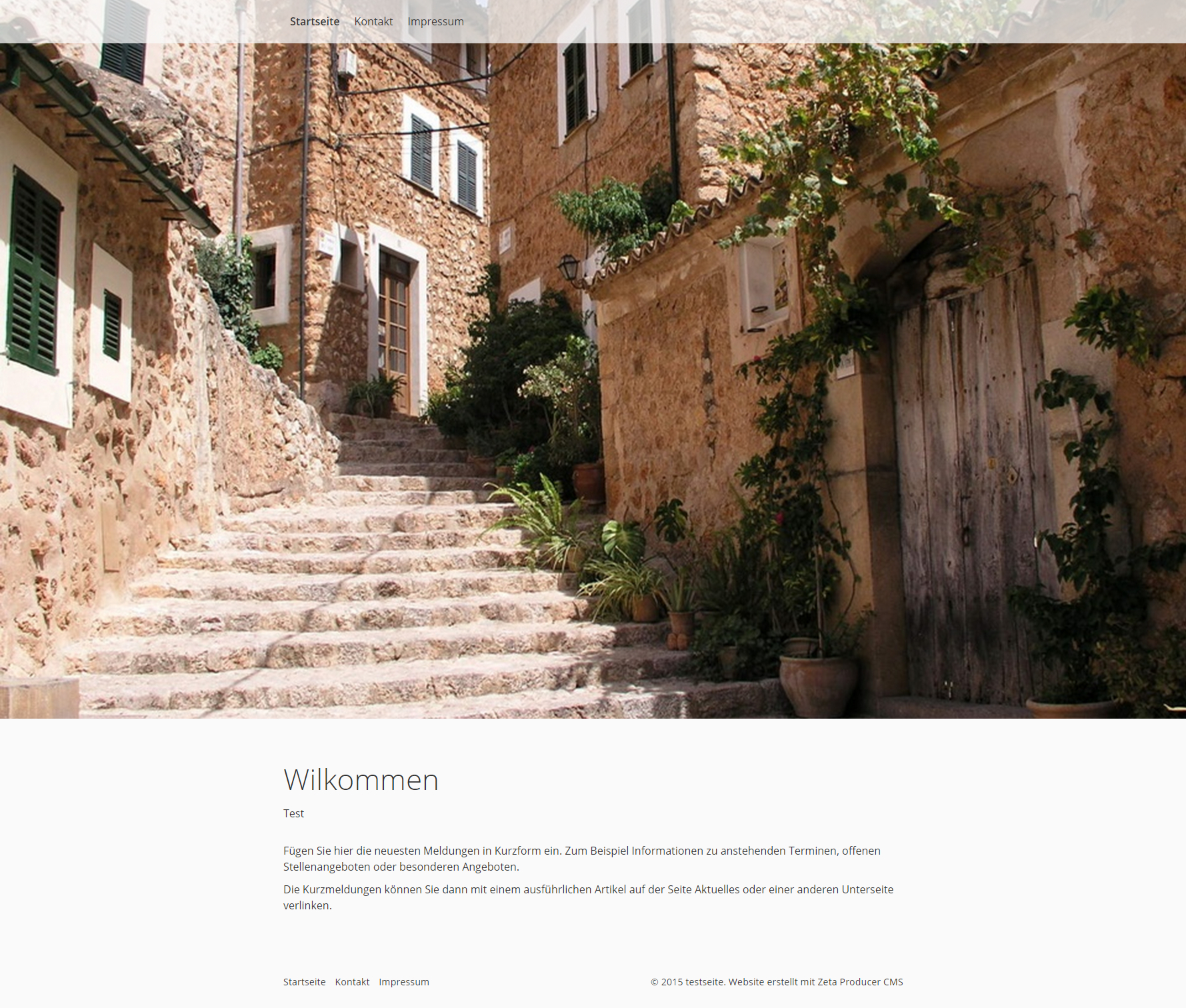

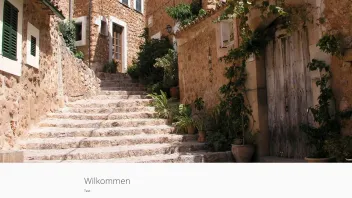

    Da das Textile Responsive Layout keine Kopfgrafik besitzt, muss man ein großes Foto in den Text einsetzen und dann die Breite auf 1200 einstellen, wie oben beschrieben.
    Mehr geht da leider nicht. Dann das Logo, Webname, Suche und Ü*berschrift des Inhalt entfernen. Dann sieht das wie im Anhang aus.
    Ich würde mir aber ein Layout aussuchen, welches eine Kopfgrafik besitzt. Wie Stripe Responsive, oder Travel Responsive.
    Info für den Zeta Support: Im Textile Responsive fehlt das Bild im Layout. Bei mir wird es jedenfalls nicht mit runter geladen.
    Gruss swork
    Zusatz: Mit Stripe Responsive klappt das schon eher. Das sieht dann so aus:

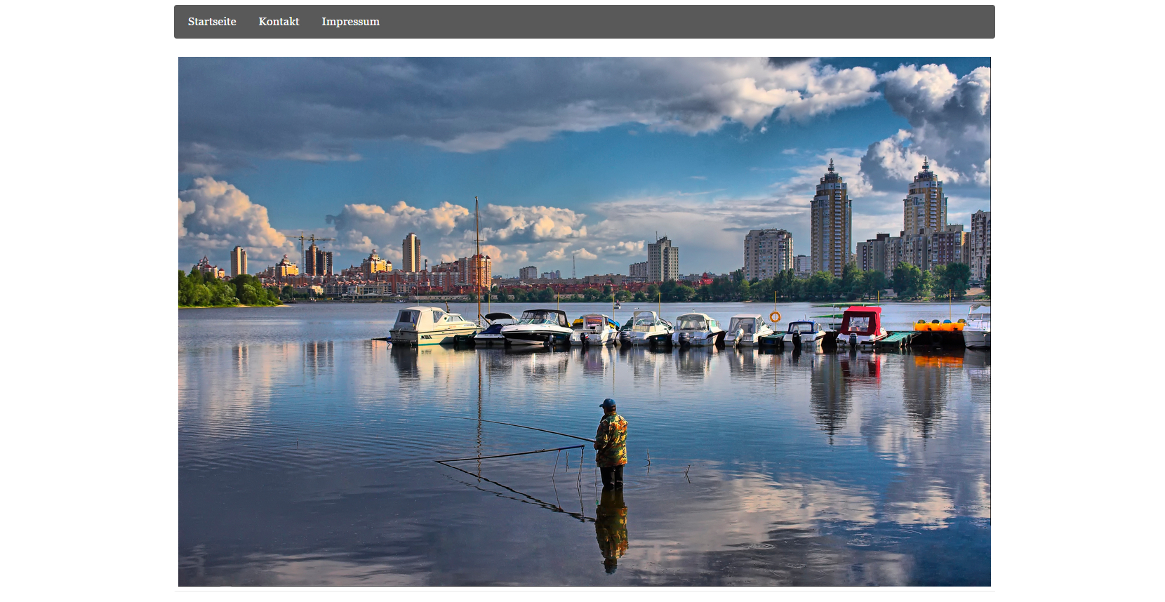

    Hallo Alex
    Ich habe da 2 Fragen zu dem Layout. Das Logo, steht ganz links, also ausserhalb
    der eingestellten Inhaltsbreite des Layouts. Hast du es mit einem Script dort
    hin eingefügt ?
    Die Bilder gehen bis zur unteren Kante des Browserfensters, was im verwendeten
    Layout so nicht der Fall ist. Der Inhalt wird erst sichtbar, sobald man nach unten
    scrollt und dann erscheint über dem gelben Inhalt erst noch transparenter, heller
    Streifen. Wie hast du die Bilder bis zur unteren Kante bekommen und wie kommt
    der helle Streifen über dem Gelb zustande ?
    Vielleicht kannst du mir da weiter helfen, da ich es durch Versuche nicht hinbekommen
    habe.
    Gruss swork
    Zusatz: Wie schon oben genannt, wird das Logo in der Mobilen Ansicht nicht korrekt angezeigt und
    du hast für die Hauptseite das Bilder faden, aber für die anderen Seiten das Sliden eingestellt. Vielleicht
    wolltest du das Faden aber für alle Seiten benutzen ?
    Schöne Bilder übrigens. :)
