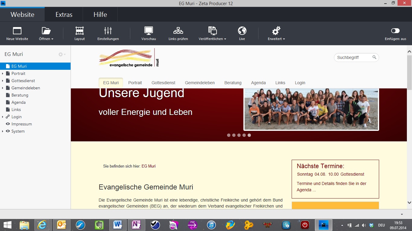

Screenshot zu unvollständiger Anzeige auf dem Laptop (nur in Zeta, nicht auf den Netz)

Guten Tag, komme noch einmal auf meine Frage zurück. Neben der fehlerhaften Kopfanzeige (was nicht so tragisch ist), kämpfte ich heute damit, Elemente auf der Seite auszuwählen. Schmale Textelemente mit Trennlinien dazwischen können bei dieser Auflösung nicht wirklich angewählt werden. Da man beim Löschen auch nicht angezeigt bekommt, welchen Artikel man löscht, konnte ich weder mit Sicherheit löschen noch kopieren.
Frage: gibt es offizielle Bildschirmauflösungen, bei welchen der ZP gut funktioniert? Möchte nochmals erwähnen, dass das Problem nur auf dem Laptop auftritt.

Sorry. Die Ansicht im Netz ist korrekt. In der Bearbeitung auf dem PC mit einer Auflösung von 1440x900 auch. Nur wie oben beschrieben auf dem Laptop nicht. Gruss Marco Quero
Guten Tag, auf dem Laptop mit einer Auflösung von 1366x768 wird bei der Kopfgrafik ein Teil nicht angezeigt. Wie kann ich das ändern? Gruss, Marco Quero
