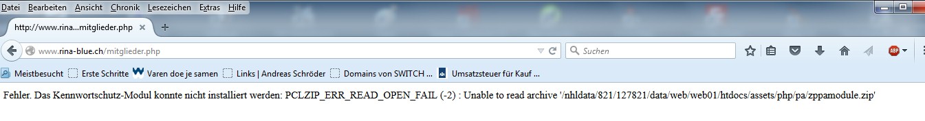

    Hallo
    Habe nun einige Tests gemacht um das Problem einzugrenzen.
    Jedes mal, wenn ich eine Änderung bei Formular, Geschützer Bereich oder Gästebuch mache, werden die Schreibrechte auf einzelnen Dateien weggenommen;
    Gescützer Bereich
    Fehler. Das Kennwortschutz-Modul konnte nicht installiert werden: PCLZIP_ERR_READ_OPEN_FAIL (-2)
    : Unable to read archive '/nhldata/821/127821/data/web/web01/htdocs/assets/php/pa/zppamodule.zip'
    Gästebuch
    Fehler. Das Gästebuch-Modul konnte nicht installiert werden: PCLZIP_ERR_READ_OPEN_FAIL (-2)
    : Unable to read archive '/nhldata/821/127821/data/web/web01/htdocs/assets/php/guestbook/zpgbmodule.zip'
    Danach muss ich mit FileZilla auf dem Ordner und allen unterodner von "assets" die Schreibrechte neu vergeben damit wieder alles funktioniert.
    Für mich sieht es so aus, dass der ZP das Problem verursacht.

    Hallo Jochen
    Die Website Features werden alle [Gästebuch & Geschützter Bereich] mit einem grünen häckchen angezeigt.
    Wenn ich etwas in der Website anpasse und veröffentliche, funktioniert danach das Gästebuch und der Geschützte Bereich nicht mehr.
    Nach dem ich dann die Schreibrechte auf den Ordner "assets" unter "Öffentliche Berechtigungen" wieder aktiviert habe, funktioniert alles wieder.
    Solane ich keine Änderungen mit dem Zeta veröffentliche, fünktioniert die Website.

    Hallo
    Ich arbeite mit Zeta 12.5.6
    Wenn ich eine änderung an einem Projekt mache und diese zum Webserver hochlade, sind die Schreibrechte danach gelöscht.
    Damit ich zum Beispiel in den geschützten Bereich komme, muss ich zuvor mit dem FileZilla, die Schreibrechte erneut vergeben.
    Danach funktionert der Zugang wieder.
    Im Fehlerfall wird folgende Meldung angezeigt (siehe Bild).
    Woran liegt das Problem??
    Besten Dank für Infos
