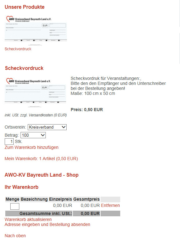

Hallo Herr Seiz,
mein Warenkorb ist doch aber leer!
Menge: leer
Bezeichnung: leer
Wenn ich die Bestellung sende, enthält sie keine Artikel!

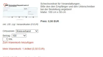

Hallo, bei mir werden die Artikel im Shop nicht angezeigt, wo habe ich einen Fehler gemacht?
[Blockierte Grafik: C:%5CUsers%5CRoedel%5CDesktop%5CWeb-Shop-Problem.jpg]
Hallo Herr Seiz,
es funktioniert!!!
Herzlichen Danke für Ihre Hilfe!
