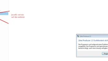

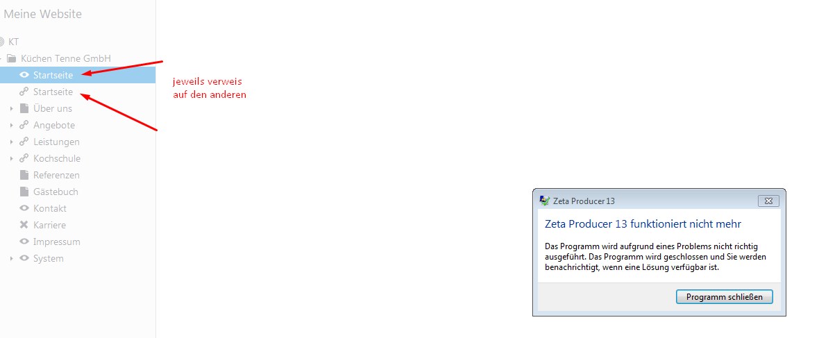

habe auch versucht mit externen editoren die index.html oder startseite.html zu bearbeiten - finde aber den über das progamm von mir eingebauten fehler nicht....also bei der oberen startseite habe ich einen verweis auf die untere startseite und aus versehen bei der unteren startseite einen verweis auf die obere startseite - und dadurch läuft sich das programm dabei in dauerschleife und stürzt ab....
das ist direkt passiert als ich den verweis auf die seite mit enter bestätigt habe...ein backup habe ich nicht, da ich den ganzen tag an der neuen seite gearbeitet habe...nur das was ich zwischendurch online gestellt habe....
habe das project gerade hochgeladen
vielen dank -
habe 2 Seiten mit Namen Startseite - eins ist davon wohl so was wie die Index seite ?
auf jeden fall habe ich aus versehen bei beiden seiten einen seiten-verweis auf den jeweils andere gemacht und somit produziere ich ein bootloop was zeta beim start zum absturz bringt...
kann ich zeta irgendiw starten ohne das die ganzen routinen sofort los laufen ? -
