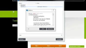

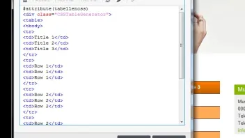

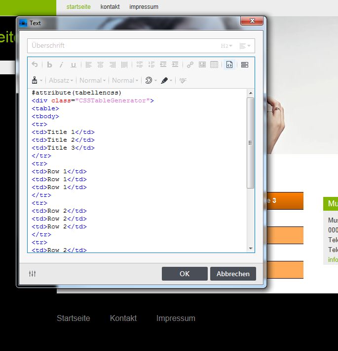

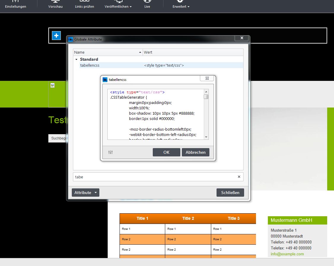

ich habe ein neues globales Attribut erstellt, diesem den Namen tabellencss gegeben und den von csstablegenerator.com ausgegebenen CSS-Code da eingefügt. Da ich damit nicht zum Ziel gekommen bin und die Tabelle unformatiert war, habe ich noch <style type="text/css"> vor und entsprechend </style> nach dem CSS-Code im o.g. Attribut eingegeben. Damit die Tabelle sich auf das Attribut bezieht, habe ich vor der HTML Tabelle noch #attribute(tabellencss) eingetippt. Damit klappte dann die Vorschau in Zeta Producer zumindest. Ich habe Screenshots vom CSS-Code und vom HTML Code der Tabelle angefügt.

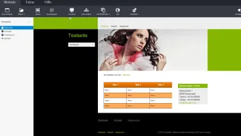

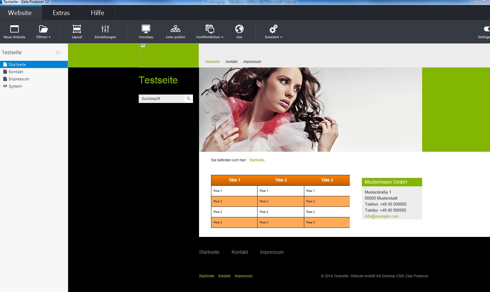

Ich habe über http://csstablegenerator.com/ eine Mustertabelle erstellt. Danach habe ich in Zeta Producer unter Globale Attribute ein neues Attribut erstellt, dort den CSS Code hineinkopiert. Den HTML Code zu der erstellten Tabelle habe ich in die Inhaltsseite eingefügt. Soweit so gut. In Zeta Producer wird mir die Tabelle dann auch korrekt angezeigt. Siehe Screenshot im Anhang. Wenn ich mir die Seite aber in der Vorschau anschauen möchte, bzw. nach der Veröffentlichung auch online, egal auf welchem PC und welchem Browser, wird mir die unformatierte Tabelle angezeigt. Siehe http://www.baltrop.de/index.html
