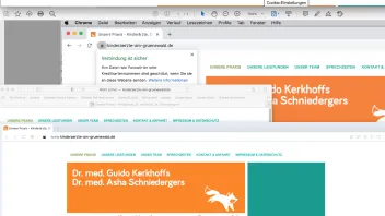

das Thema SSL.
Das Zertifikat habe ich jetzt für mich und meine Kundenseite, herzlichen Dank für die Antworten hier im Forum dazu aus einem anderen Beitrag.
In der Konfiguration habe ich beim Webserver entsprechend den Eintrag geändert und neu veröffentlicht. Zwischendruch noch Änderungen an der Seite durchgeführt und wieder veröffentlicht.
Die Änderung im Inhalt ist zu sehen, das hat dann mit der Aktualisierung also geklappt, aber die Seite ist trotzdem noch "nicht sicher".

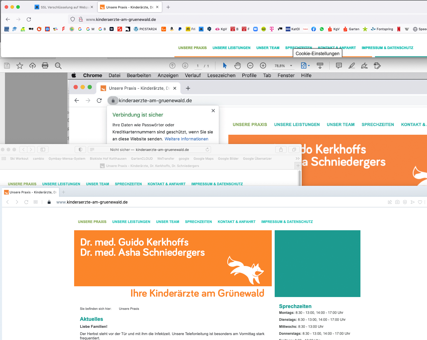

Auf fast allen Browsern:
Von oben nach unten:
Firefox > Chrome > Safari > Opera
Wenn ich bei Firefox die Adresse mit "https://www..." eingebe, klappt das.
Wenn ich aber NUR "http://www.kinderaerzte...", also ohne das https eintippe, dann nicht.
Woran kann das liegen?
by the way: By the way: win 10, mit Zeta 15.2.0 Business.
Im Voraus herzlichen Dank für Licht ins Dunkel ![]()
Herzliche Grüße
Olaf

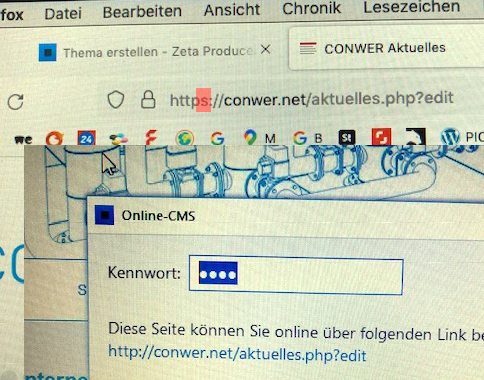

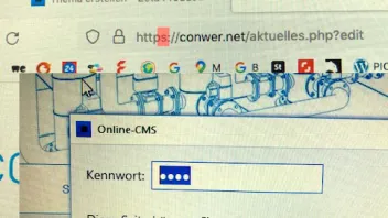

ich habe ein Problem mit dem Online-CMS auf der Internetseite meines Kunden.
http://www.conwer.net unter "Aktuelles".
Im Programm habe ich das Widged angelegt, PW vergeben und gespeichert. Diese 3 Voraussetzungen habe ich mit dem Hoster abgeklärt, das scheint alles zu funzen.
Wenn ich die Seite hochlade, und ich über diesen link in den Edit-Bereich gehen will, klappt das nicht.
Wenn ich im Widged-Fenster die Adresse "http://conwer.net/aktuelles.php?edit" kopiere, in meinem Browser Firefox eingebe, kommt zwar die Seite, aber nicht dieses Fenster, wo ich das Passwort eingeben muss.
Bei einem anderen Kundenprojekt klappt das.
Was mir auffällt: Im Wiged steht als link: "http://conwer.net/aktuelles.php?edit".
In der hochgeladenen Seite steht dann im Browser – mit dem kopierten link – aber "https://conwer.net/aktuelles.php?edit". Also noch mit dem "s" nach http.
Das kriege ich auch von Hand nicht gelöscht, es erscheint immer wieder.
Siehe Foto (zwei Screenshots übereinander, falls jemand verwirrt ist ![]()
Herzlichzen Dank für Hinweise!
Sonnige Grüße
Olaf

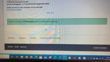

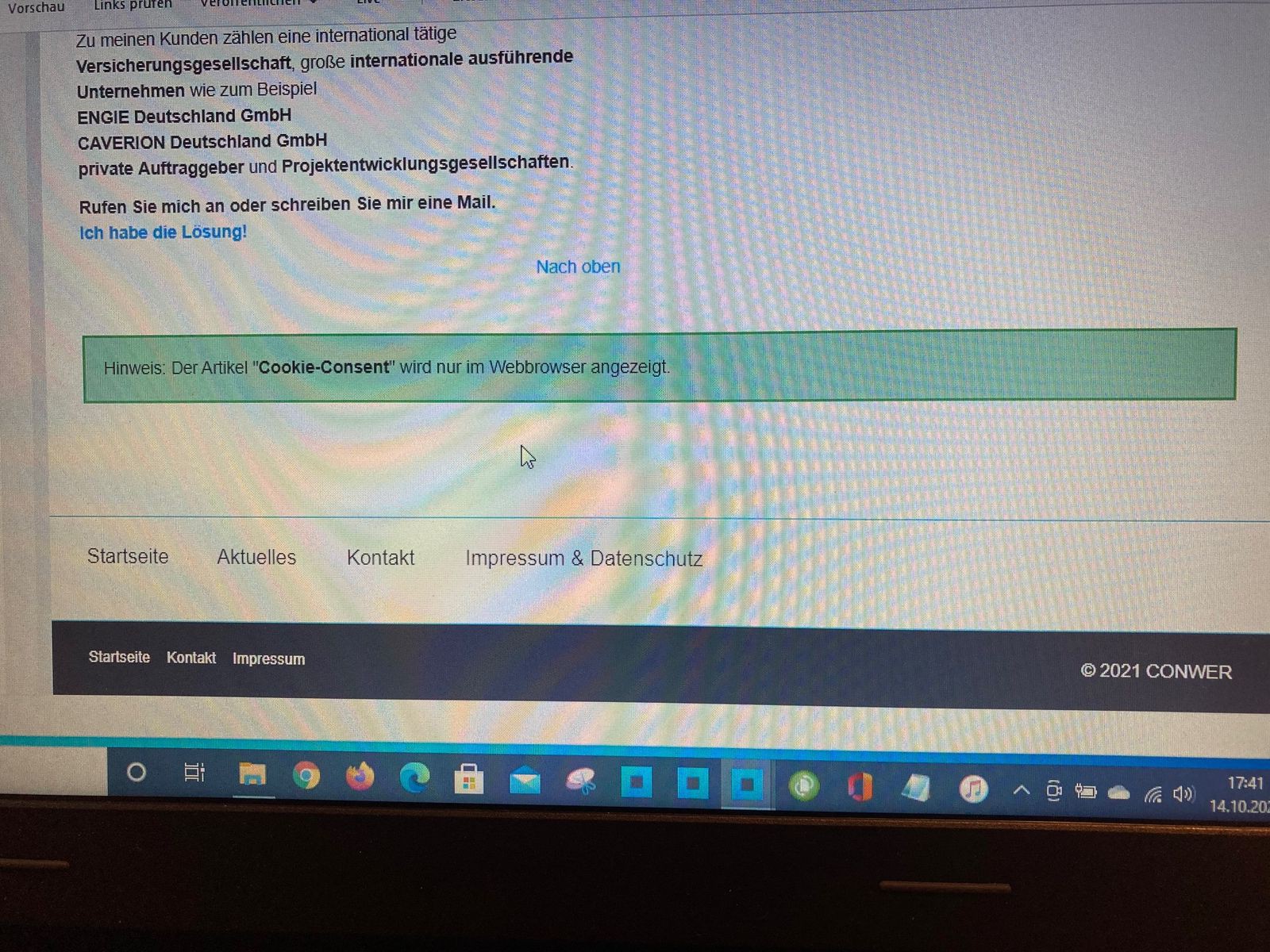

danke für diesen Hinweis, die Menüpunkte im schwarzen Balken unten konnte ich ausblenden, über "Einstellungen - Links - Zusatz-Links anzeigen".
Die Menüpunkte darüber lassen sich auch nicht über Mousover markieren wie andere Inhaltsfelder. Sobald man da drüberfährt, werden die ja gehighlightet.
Bei diesen Menüpunkten geht das nicht. Dann wird das fest verankert sein.
Damit man sich das mal angucken kann: http://www.conwer.net
Jetzt warte ich erstmal ab, ob mein Kunde was sagt... ![]()
Vielen Dank schonmal!
Herzliche Grüße
Olaf

ich habe eine Frage zu einem "Zusatzmenü", was über der schwarzen Fußleiste liegt.
Da die Seite weinig Text enthält, ist das eine unnötige Doppelung.
Das Menü im schwarzen Balken bekomme ich über "Einstellungen - Links - Zusatz-Links anzeigen" weggeblendet, nur das darüber nicht.
Siehe Bild.
Ich arbeite an win 10, mit "Simple Responsive"
Über die "Suche" habe ich leider nichts gefunden, da ich nicht weiß, wonach ich suchen muss (da spricht der Internetprofi, ha, ha
Im Voraus lieben Dank!

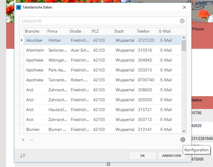

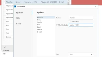

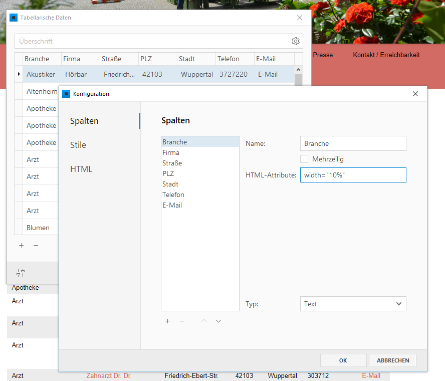

Hallo Thomas,
herzlichen Dank für deinen Tipp. Habe ich mal versucht, klappt aber leider nicht. Ich vermute menschliches Versagen meinerseits X-)

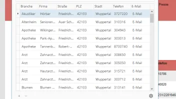

Ich habe mal Screenshots von den jeweiligen Steps gemacht. Vielleicht kann man sehen, wo ich was falsch eingetragen habe?
Step 1: Hier habe ich die Tabelle "aktiviert" und gehe über das "Stift"-Piktogramm in die Bearbeitung.
Step 2: Dann geht die Maske auf und ich gehe auf das "Zahnrad" unten rechts.
Step 3: Dann gebe ich den Befehl, den ich aus deinem Beitrag kopiert habe, in dieses Feld ein. Ist das überhaupt das richtige?
Ich habe die 10 % in alle Spalten an dieser Stelle eingetragen und "ok" gedrückt. Keine erkennbare Veränderung.
Dann das gleiche Procedere und an den zu schmalen Spalten mal andere Prozentwerte - höhere - eingegeben. Keine erkennbare Veränderung :-/
Oder muss man erst auf Vorschau gehen um es wirklich scharf zu schalten?
Ich freue mich auf d/eine Antwort und bedanke mich schon im Voraus für die Geduld ![]()
Liebe Grüße
Olaf

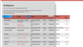

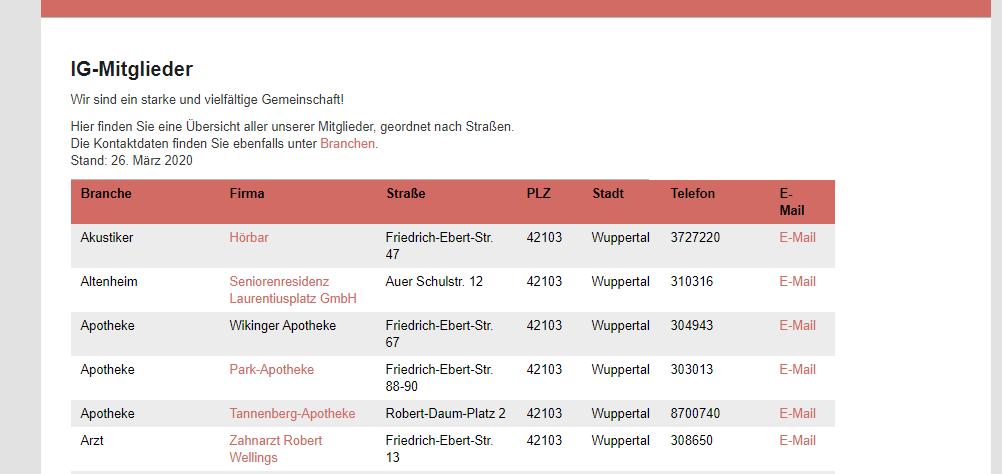

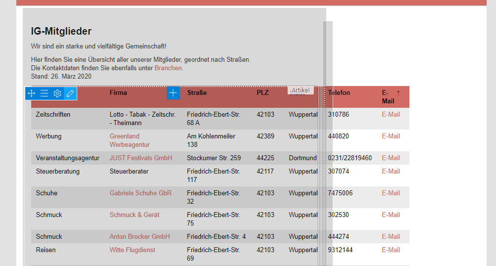

so, ich habe jetzt mit meinem Kunden gesprochen, er präferiert die simple "Excel-like"-Lösung.
Schade. Deine, lieber Mario, fänd ich schon cooler!
Vielleicht kann ich da anderweitig auf dich zukommen ![]()
Ich habe dann jetzt diese Tabelle fertig, funktioniert auch.
ABER: jetzt kommt's...
Gibt es eine Möglichkeit, die Umbrüche - siehe Screenshot - in der Tabelle zu unterbinden?
Besonders unschön in der Headline bei "E-Mail" und bei der "Straße", dass die Hausnummer oft in der zweiten Zeile steht.
Wenn man das noch einstellen könnte. wäre das prima ![]()
Auf Infos freue ich mich!
Herzliche Grüße und bleibt gesund!
Olaf

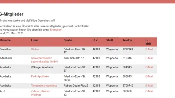

über die Suchfunktion bin ich leider nicht fündig geworden oder habe die falschen Begrifflichkeiten verwendet :-/
Für eine Interessengemeinschaft von Einzelhändlern möchte ich eine Aufstellung wie in Excel generieren.
Über das "Tabellen"-Widged kann ich schon die Stammdaten übernehmen, da bin ich schon fündig geworden, ABER was mein Kunde wünscht, ist eine "Sortiermöglichkeit".
Also entweder bei "Rubrik" klicken, dann werden die alpahabetisch sortiert, oder bei "Firma" klicken, dann werden die sortiert oder bei den "Straßen".
Als Alternative: Schön fänd' mein Kunde auch eine Anwendung wie bei http://www.werdenliefert.de, wo man über "Kategorie" rechts auf der Seite eine Auswahl treffen kann.
Gibt es sowas bei Zeta? oder eine ähnliche Funktion?
Ich nutze Zeta 14 auf WIN 10.
Herzlichen Dank im Voraus für sachdienliche Hinweise ![]()
Olaf

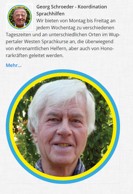

Uiuiuiuui,
ich habe mal den weiteren Tipp probiert, im "Layout" die Rahmen-Optionen zu verändern.
Wenn ich die Rahmenstärke auf Null und den Schatten auf transparent setze, wutz, ist es weg, das Rahmendings ![]()
Herz-lichen Dank, lieber Stefan S.!!!!

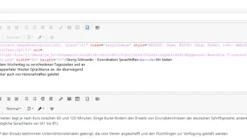

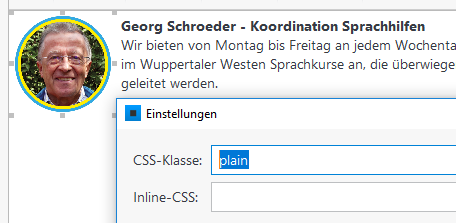

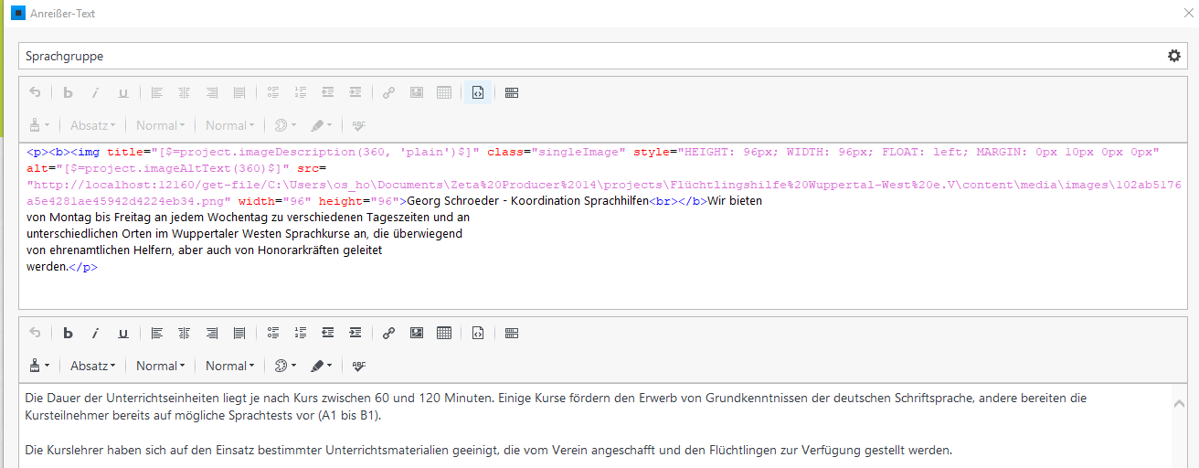

Hallo lieber Stefan S.,
also Quelltext...
Komme ich an dieses Fenster, wenn ich im "Anreisser Text" auf den Button "HTML Quelltext anzeigen" klicke?
Dann kommt folgen Buchstaben-Zahlen-Kolonne:
Nur WO ich da jetzt was einfüge, oh Mann, ich weiß, warum ich dieses Projekt sol lange vor mir hergeschoben habe... ![]()
Herzliche Grüße
Olaf
