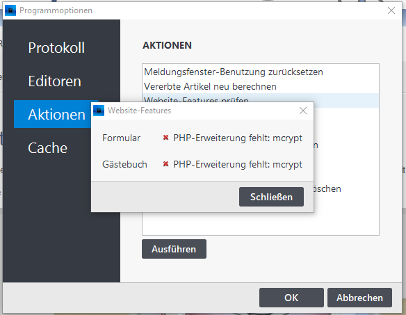

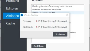

Die Antworte von hostfactory war: die php funktion "mcrypt" gibt es in php 7.2 nicht mehr
Folgende Links wurden mitgegeben - leider verstehe ich den Inhalt nicht wirklich.
https://wiki.php.net/rfc/mcrypt-viking-funeral
http://php.net/manual/de/migration71.deprecated.php
Gibt es eine Lösung?
Was bedeutet die obige Antwort betr. neuem Modul (OpenSSL) für unsere Zeta Version 12)?

die Feature-Prüfung ergab folgendes Ergebnis (siehe Anhang).
Die FTP-Einstellung in Zeta habe ich mit https:// ergänzt.
Die Umstellung PHP sowie die Einrichtung des Zertifikates habe ich nach den Angaben des Providers gemacht und das scheint zu stimmen.

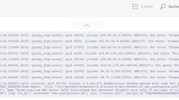

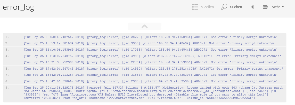

Auf dem Server habe ich folgenden Error.log gefunden.
Hast Du noch eine Idee?
