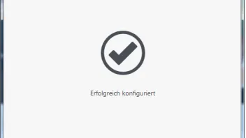

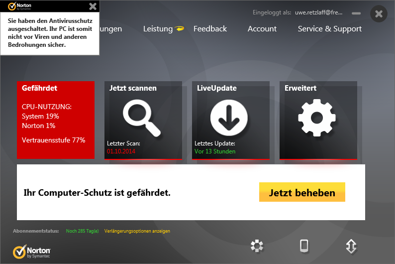

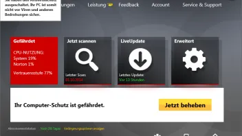

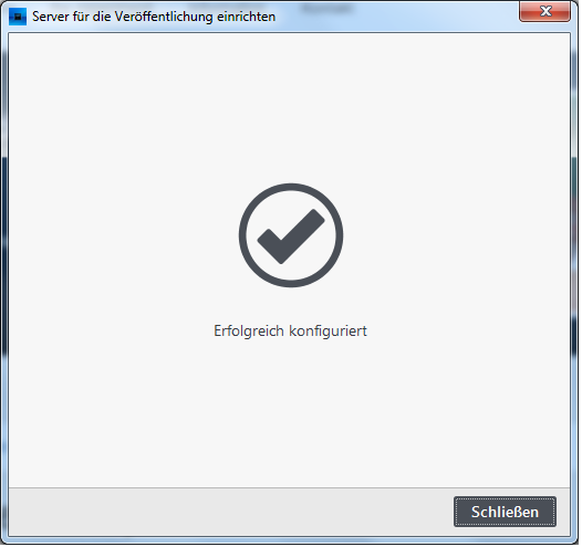

ich dachte schon, dass dies nie funktioniert. Danke für den Support.
Bei der letzten Variante hat es dann endlich funktioniert. Upload funktioniert jetzt auch, wenn die Firewall und der Virenschutz aktiviert sind.
Vielen Dank!

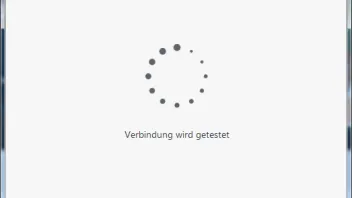

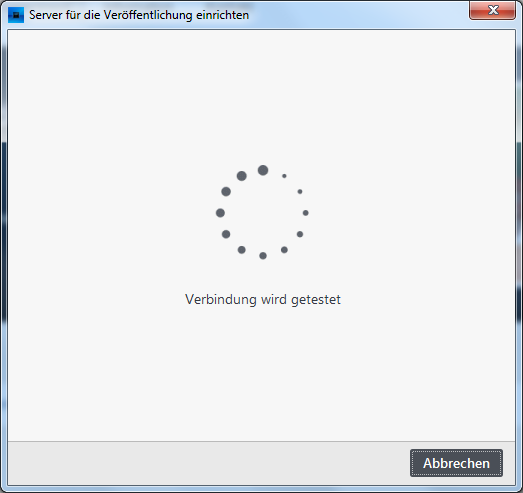

leider funktioniert es dennoch nicht, es bleibt beim "Verbindung wird getestet", dabei lässt sich ZP auch nicht beenden.
Vom Strato-Support bekam ich folgende Mail:
"Es kann passieren, dass bei der Einrichtung der Software auf dem Server ein bestimmtes Zeitlimit erreicht wurde.
Dies liegt in Ihrem Paket bei maximal 120 Sekunden und lässt sich leider nicht anpassen.
Bitte beachten Sie auch den folgenden FAQ-Artikel dazu:
http://www.strato-faq.de/article/1315/M…%C3%BCgung.html"
Nur ich glaube nicht, dass es am Zeitlimit liegt.
Gruss ..

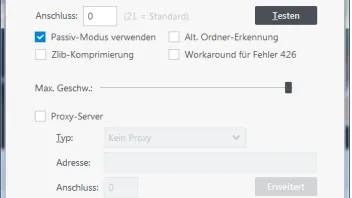

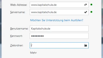

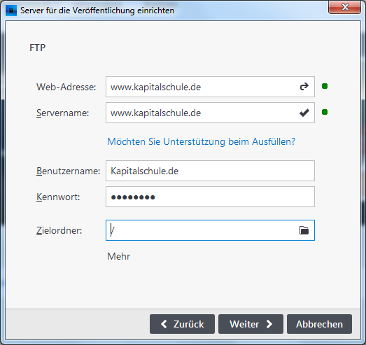

ich habe nun mehre Varianten versucht.

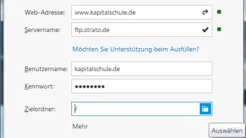

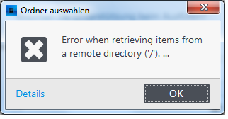

Habe nun bei einer Variante eine andere Fehlermeldung. s. Anhang

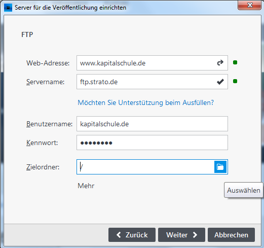

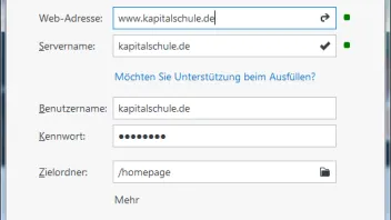

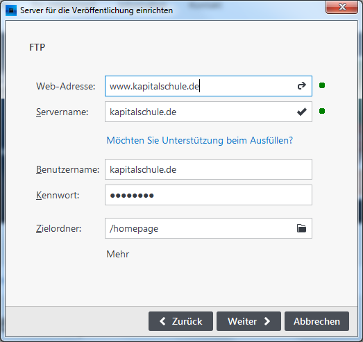

Einstellungen:
Servername: ftp.strato.de

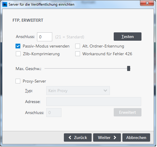

Passiv-Modus: Viereck
ok, dann ist jetzt seit 3 min. "Verbindung wird getestet" ...
Also die Meldung kommt, wenn ich auf den Ordner klicke.
Habe alle drei Varianten probiert, also mit Hacken, diesem Viereck und ohne etwas.

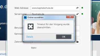

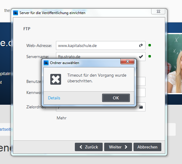

bei mir funktioniert die Verbindung zum Strato - Server nicht.
Folgende Fehlermeldung:
Timeout für den Vorgang wurde überschritten.
Details:
System.TimeoutException
bei ZetaProducerPublishing.Runtime.Protocols.Base.BasePublishingEngine.CheckThrowAsyncWait(WaitHandle asyncWaitHandle)
bei ZetaProducerPublishing.Runtime.Protocols.FtpProtocol.FtpEngine.hasChildFolders(FileSystemItem item, AsyncOperation asyncOperation, BrowseFolderChildFoldersResult result)
bei ZetaProducerPublishing.Runtime.Protocols.FtpProtocol.FtpEngine.DoBrowseFolderChildFolders(BrowseFolderChildFoldersInformation information, AsyncOperation asyncOperation)
bei ZetaProducer.RuntimeBusinessLogic.Publishing.FolderBrowsing.ConnectionFolderBrowseController.doBrowseFtp(Cancelable cancelable, String startFolder)
bei ZetaProducer.RuntimeBusinessLogic.Publishing.FolderBrowsing.ConnectionFolderBrowseController.doBrowseFtp(Cancelable cancelable)
bei ZetaProducer.RuntimeBusinessLogic.Publishing.FolderBrowsing.ConnectionFolderBrowseController.Browse(Cancelable cancelable)
TimeoutException
Message="Timeout für den Vorgang wurde überschritten.",
Data=
InnerException=null,
TargetSite=RuntimeMethodInfo: CheckThrowAsyncWait,
StackTrace=" bei ZetaProducerPublishing.Runtime.Protocols.Base.BasePublishingEngine.CheckThrowAsyncWait(WaitHandle asyncWaitHandle)\\r\\n bei ZetaProducerPublishing.Runtime.Protocols.FtpProtocol.FtpEngine.hasChildFolders(FileSystemItem item, AsyncOperation asyncOperation, BrowseFolderChildFoldersResult result)\\r\\n bei ZetaProducerPublishing.Runtime.Protocols.FtpProtocol.FtpEngine.DoBrowseFolderChildFolders(BrowseFolderChildFoldersInformation information, AsyncOperation asyncOperation)\\r\\n bei ZetaProducer.RuntimeBusinessLogic.Publishing.FolderBrowsing.ConnectionFolderBrowseController.doBrowseFtp(Cancelable cancelable, String startFolder)\\r\\n bei ZetaProducer.RuntimeBusinessLogic.Publishing.FolderBrowsing.ConnectionFolderBrowseController.doBrowseFtp(Cancelable cancelable)\\r\\n bei ZetaProducer.RuntimeBusinessLogic.Publishing.FolderBrowsing.ConnectionFolderBrowseController.Browse(Cancelable cancelable)",
HelpLink=null,
Source="ZetaProducerPublishing",
HResult=-2146233083

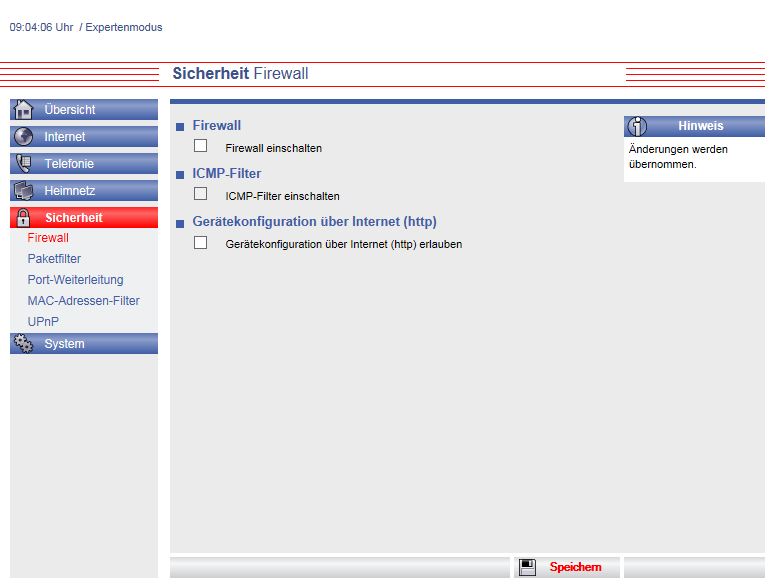

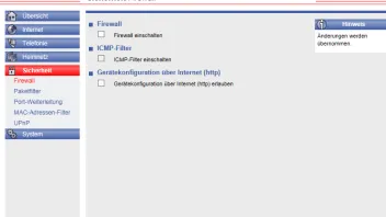

Ich habe bereits schon alle varianten des passiven-Modus getestet, sowie meine Firewall vom Router deaktiviert.
Kann mir jemand weiterhelfen?
