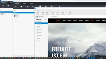

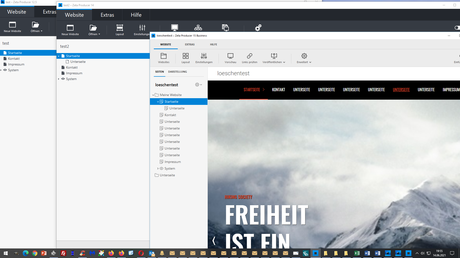

Das geht definitiv. Ich habe noch (kleine) Projekte, die ich mit Zeta 12 bzw. 12.5 bearbeite. Alle Zeta-Programm-Versionen laufen nebeneinander, auch manchmal parallel gleichzeitig geöffnet.
Ein Projekt (die Website) lässt sich natürlich nicht mal in einer früheren und dann wieder in einer späteren Version bearbeiten. Aber das ist ja klar, denke ich. -
