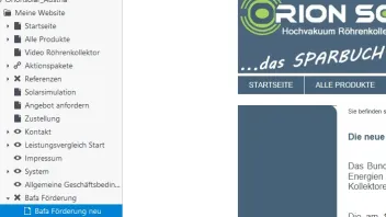

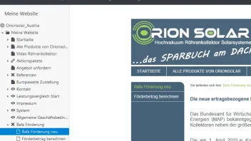

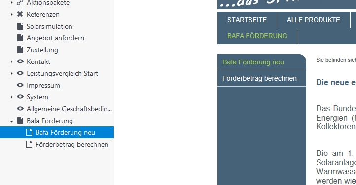

Dieser Screenshot zeigt Ihnen das ich die Mutterseite nicht mit dem häckchen "Diese Seite im Navigations-Menü anzeigen" markiert habe und die
Tochterseiten dennoch angezeigt werden. Funktioniert wie gesagt nur in der Version 12

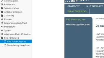

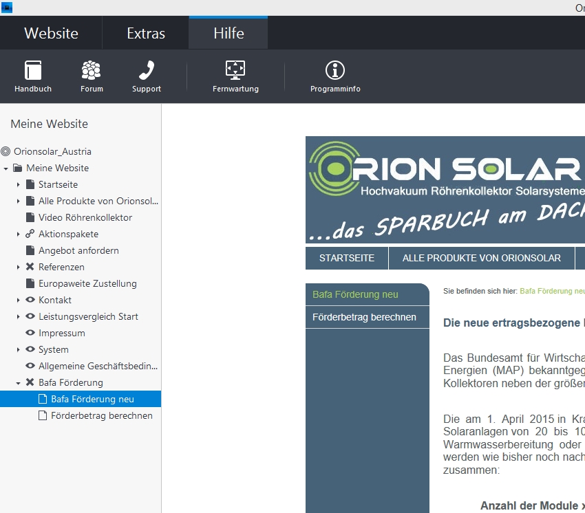

Sehr geehrter Herr Seitz,
das habe ich bereits gemacht nur wird mir dann die Mutterseite im Navigationsmenü angezeigt und das möchte ich nicht.
In der Version 12 hat es wie erwähnt problemlos funktioniert. Es waren dann nur die Tochterseiten links Sichtbar und nichts im Navigationsmenü.

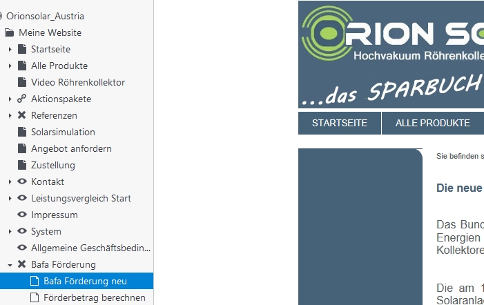

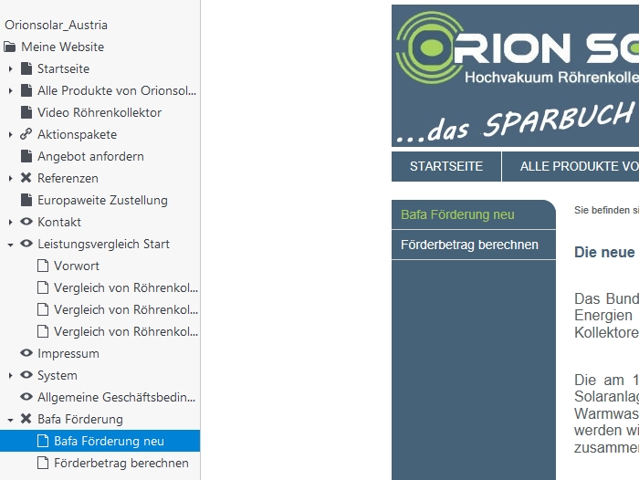

Sehr geehrtes Support Team!
Ich habe mein Projekt von der Version 12 in 12.5 importiert. Ich Verwende das Layout „Cars“
Soweit so gut nur eins funktioniert in der neuen Version leider nicht mehr:
Ich habe einige Textlinks die auf eine Hauptseite mit 2 Unterseiten verweisen. Die Hauptseite auf die Verlinkt wird habe ich als „nicht sichtbar“ im Navigationsmenü markiert,
die 2 Unterseiten jedoch als Sichtbar markiert.
In der Version 12 sind die 2 Unterseiten links sichtbar in der Version 12.5 leider nicht mehr.
Was kann ich da machen ?
E. Dini
Besten Dank!
Mfg.
E.Dini

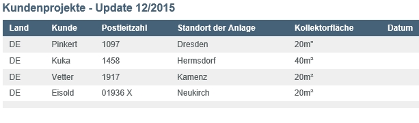

Ich bin gerade dabei eine Referenzliste meiner Kunden mit dem Tabellen Widget zu erstellen.
Leider kann ich keine Postleitzahlen mit "0" an der ersten Stelle eingeben. Bzw. Eingeben kann ich diese schon, ausgegeben werden Sie jedoch ohne der "0"
Egal ob ich das Feld als Text oder Zahlenfeld definiere. Gebe ich allerdings nach der Postleitzahl einen Text oder Buchstaben wie im Bild das X dazu funktioniert es komischerweise.
Gibt es eigentlich auch eine Möglichkeit einzelne Spalten wieder zu löschen ? Finde leider nix.
danke
Egon
Hallo Sefan,
hat SUUUPER funktioniert !!!
vielen lieben Dank für die schnelle Bearbeitung !!
Egon
