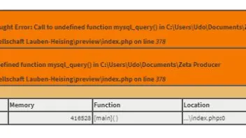

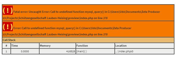

An der PHP - Version liegt es auch nicht. Eingestellt war 7.1, jetzt 7.2. Ich habe die Webseite jetzt einfach mal hochgeladen, und siehe da - alles funktioniert - online. ABER im Zeta Producer 15 wird der Fehler immer noch angezeigt. Das wäre mir ja jetzt eigentlich egal, allerdings werden alle nachfolgenden Inhalte abgebrochen und ich kann somit nichts mehr editieren. Es MUSS sich doch also um ein Problem bei Zeta 15.0.1 handeln.
Hab den Pfad mal bereinigt, an den Umlauten liegt's nicht. Datenbankmodule sind auf dem Server alle installiert. Höchstens dass was im ZetaProducer fehlt. Mit der alten Version Zeta 12.5 gehts ja auch (ist momentan online).
Hallo Zeta,
ich habe ein Projekt (Bella Responsive) aus Zeta 12.5 in Zeta 15 konvertiert. Ich habe einen PHP Code mit einem mysql - Datenbankzugriff, der bei "$db_link = mysqli_connect ($db_server, $db_benutzer, $db_passwort, $db_name);" einen Fatal-Error (siehe Anhang) liefert. Der selbe Code funktioniert in der 12.5er Version fehlerfrei. Die Überprüfung der Webside-Features sagt OK.
