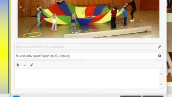

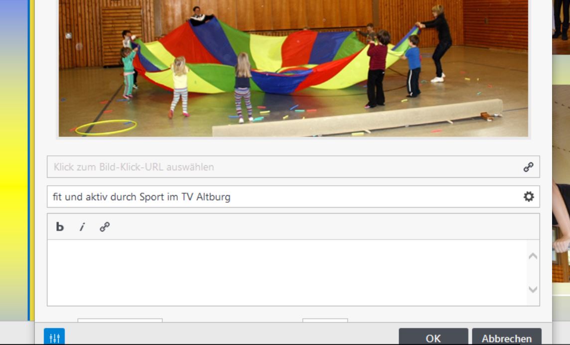

seit ich Windows 10 auf meinem Rechner habe, sind manche Bearbeitungsfenster so groß, dass sie unter die Taskleiste reichen und ich somit nicht mehr an alle Buttons ran komme.
Habe nun die Taskleiste verschwinden lassen und trotzdem sind manche Fenster so groß, dass ich den unteren Rand nicht mehr sehe.
(Siehe Screenshot im Anhang)Ich habe einen breiten Bildschirm.
Kann ich da was einstellen?
Danke.
Doris -
