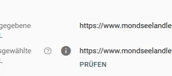

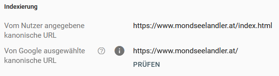

Heute neue Meldung der Google Search Console:
„Seitenindexierung: Alternative Seite mit richtigem kanonischen Tag“ für die Startseite mit /index.html.
Und dazu „Alternative Seite mit richtigem kanonischen Tag“ und dass die Startseite mit /index.html nicht indexiert wird.Dazu schreibt die Google KI:
„Zusammenfassend: Die Meldung "Alternative Seite mit richtigem kanonischen Tag" ist in den meisten Fällen eine positive Nachricht und zeigt, dass Ihre Canonical Tags korrekt funktionieren, um Duplicate Content zu vermeiden.“Die Startseite ohne index.html ist von Google indexiert.
Ich lasse das jetzt so. DANKE für die schnellen Hilfen und Tipps!

Danke Stefan S für ihre Kontrolle und den Hinweis!
Den Eintrag aus Beitrag #4 hatte ich richtig, aber auf der Startseite noch ein falsches Attribut eingetragen und das dort jetzt gelöscht.
Nun sollte es wie von ihnen vorgeschlagen sein.

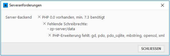

Danke Steffen T.,
die Serveranforderungen ignoriert und hat funktioniert. -

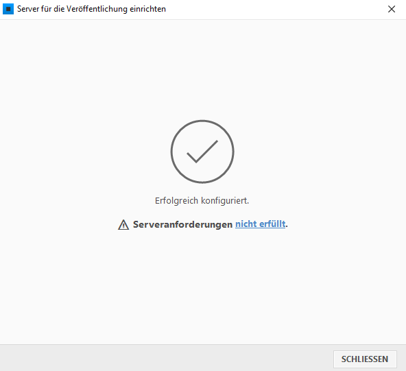

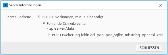

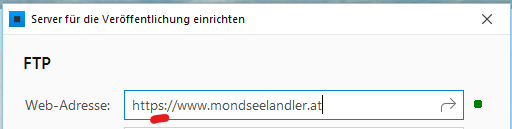

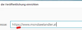

Hallo!
Ich habe ein privates Projekt das ich mit früheren Versionen erstellte und zuletzt mit Zeta 14 bearbeitete.
Jetzt habe ich es poblemlos auf Zeta 16.8.6.0 konvertiert und will es ergänzen.Problem:
In ZP 14 hat die Veröffentlichung auf lokalen Ordner im eigenen PC funktioniert.
Einstellungen in ZP 14:
Protokoll = Kopieren auf Netzwerk-Freigabe
Dateien kopieren = Web-Adresse: https://test-zeta-producer.com (es gab und gibt keine wirkliche Web-Adresse) und Zielordner: C:\xxx (lokaler Ordner)
Das hatte mit ZP 14 so gut funktioniert.Jetzt in ZP 16 funktioniert das mit gleichen Veröffentlichen-Einstellungen leider nicht mehr.
Fehlermeldungen bei Veröffentlichen: Serveranforderungen nicht erfüllt (siehe Screenshots)
Was muss ich bei Zeta Producer 16 anders einstellen um wie früher in lokalen Ordner veröffentlichen zu können?

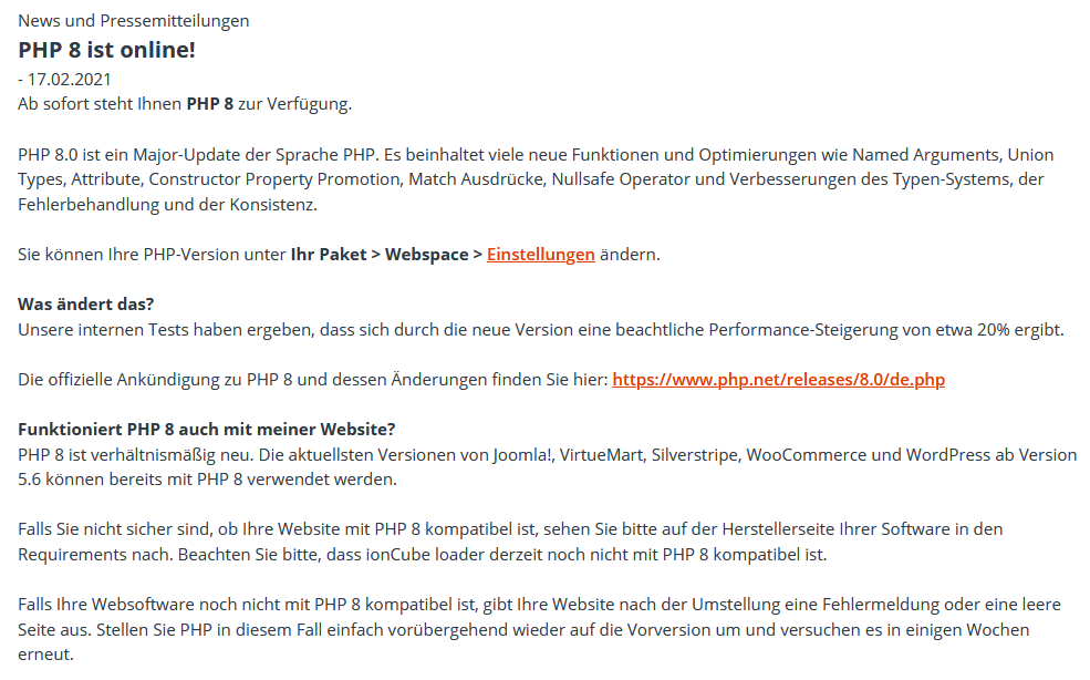

Halllo!
Auf Seite
https://docs.zeta-producer.com/php-anforderungen.html
fand ich PHP Anforderungen für ZP 16.World4you rät zur Umstellung auf PHP 8:
Ich verwende derzeit ZP 14 und 15. Wo findet man PHP Anforderungen für ältere ZP-Versionen?
Funktionieren ZP14 und ZP15 mit PHP 8? -

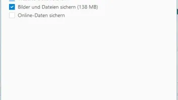

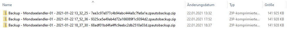

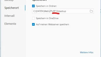

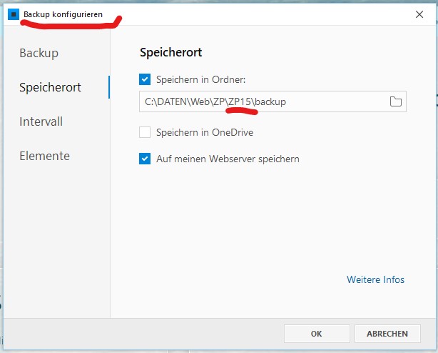

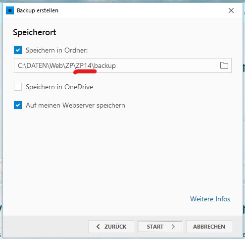

Ergänzung = dritter Versuch:
- PC-Neustart
- Start ZP15 (automatich mit meinem Projekt)
- Extras --> Backup --> Backup erstellen --> Weiter
- ==> Es wurde sofort der richtige ZP15 Ordner angezeigt!
- Ergebnis: Backup ohne Fehlermeldung
Wäre ich abergläubig, würde ich an Geister glauben.
So bin ich glücklich mit zuletzt zauberhaft funktionierendem Backup.
DANKE! -

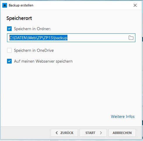

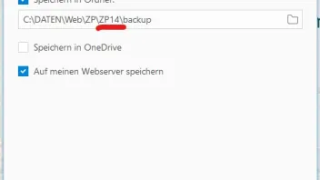

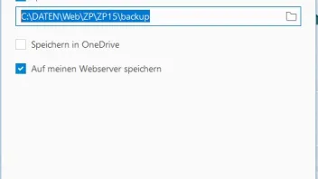

Danke für die schnelle Antwort Stefan S !
Habe es nun nach PC-Neustart nochmals probiert und dabei zwei Überraschungen erlebt.- Das Backup lief mit gleichen Einstellungen OHNE Fehlermeldung durch.
- Mein in den Einstellungen vorgegebener Speicherort wurde bei Backup-Auswahl mit altem Pfad angezeigt.
Den Pfad habe ich dann, wie bei fehlerhaftem Erstversuch, geändert.
Beiliegende Screenshots als Doku.

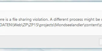

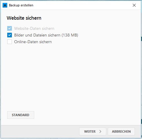

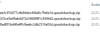

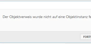

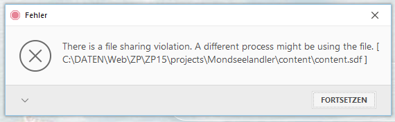

Hallo!
Bei dem ersten Versuch für das aus ZP14 nach ZP15 konvertierte Projekt ein Backup zu erstellen kamen folgende Fehlermeldungen:
Nach dem Start (doppelt):Es lief nur ZP15 und ein Browserfenster.
Und etwas später diese Meldung:
Taskleiste mit den drei Fehlermeldefenstern:
Im gewählten Zielordner ist ein (das neue) Backup sichtbar:
Was kann dafür die Ursache sein und was soll ich tun?

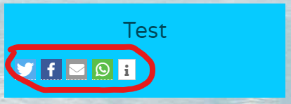

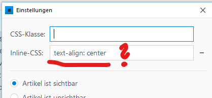

Wie kann ich in ZP15 das ---> style="justify-content: center;" <--- diesem <ul> zuordnen?
Ohne hilfreichen Hinweis, war es für mich als Laie mühsam das zu finden.
Meine CSS Lösung:
Mit Inline CSS habe ich es nicht geschafft, aber so scheint es zu funktionieren.

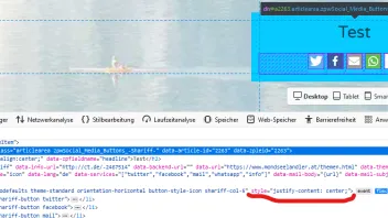

Hallo Stefan S ,
ja danke, so weit war ich schon, damit wird nur der GRID-Block (Widget) auf der Seite zentriert aber nicht der Inhalt.Ich habe mit Browser-Inspektor Änderungen (Testergänzungen) laienhaft versucht das zu lösen und fand eine "manuelle" Testlösung.
In dem Widget Social Media Buttons (Shariff) sind die Button als Listenelemente eingefügt.
Wenn bei <ul> die Formatierung style="justify-content: center;" mitgegeben würde, werden die Listenelemente richtig zentriert.Wie kann ich in ZP15 das ---> style="justify-content: center;" <--- diesem <ul> zuordnen?

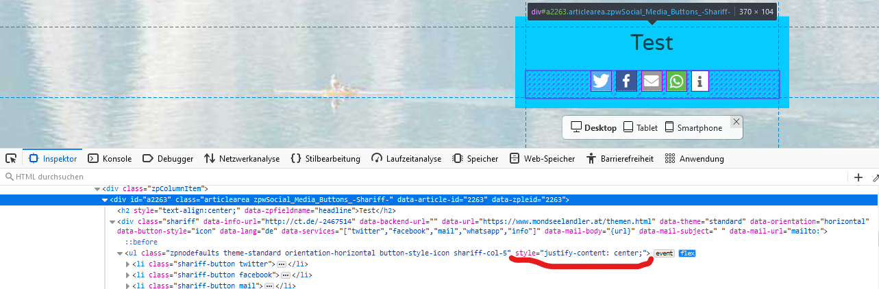

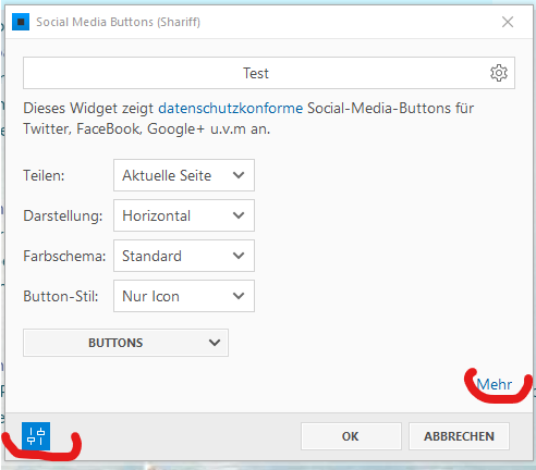

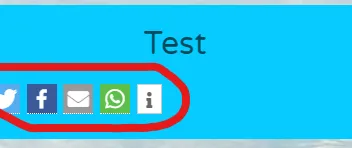

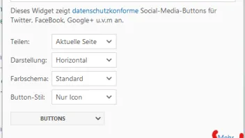

Hallo!

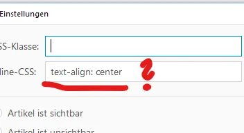

Ich versuche auf Social Media Buttons (Shariff) umzustellen.In dem Widget lässt sich eine wahlweise Überschrift zentrieren.
Aber wie kann ich die ausgewählten Buttons im Widget zentrieren?
So hat es nicht funktioniert.
Auch ein Versuch mit style="text-align: center" hat nicht funktioniert.
Zusatzfrage (nicht im Handbuch gefunden): Im Inline CSS Feld sind die Angaben ohne style? -
Für Mitleser, wie mich, wäre noch interessant für welches Layout sie sich entschieden haben.
Hallo!
Ich habe die kleine, noch wachsende, private Website https://www.mondseelandler.at
Nach Problemen mit dem verwendeten Facebook Like Button bitte ich um Tipps für Social Media Buttons.
Dazu folgende Fragen:- Erachtet Ihr Scocial Media Buttons für (kleine) Website sinnvoll?
- Auf https://developers.facebook.com/docs/plugins/l…n/?locale=de_DE kann ein Facebook Code generiert werden.
Das hatte ich früher für die bis vor wenigen Tagen funktionierende Lösung verwendet.
Wenn ich hier jetzt einen Code generiere werden zwei Varianten erzeugt, JavaScript-SDK und IFrame.
Welche Variante empfehlt ihr mir? - Für ZP15 gibt es nun das Widget „Social Media Buttons (Shariff)“.
Ich bin unschlüssig, ob ich damit das bestehende Anzeigeproblem und zugleich die Datenschutzproblematik umgehen soll.
Freue mich über jede Meinung!

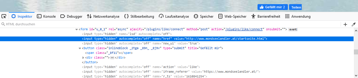

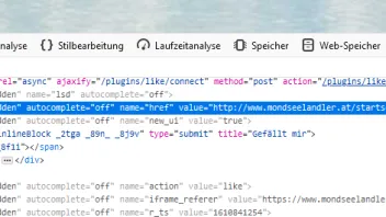

Mir ist nun aufgefallen, dass ZP15 die Adresse der aktuellen Seite (Variable: data-href="<$= page.absoluteUrl $>") mit http:// statt mit https:// füllt, obwohl die Seite als HTTPS veröffentlicht wird.Vermutlich sollte ZP15 hier entsprechend der FTP Einstellung https vor die aktuelle Seite eintragen?
Ob das die Ursache ist, warum es mit ZP14 bis zuletzt funktinierte und nun mit ZP15 nicht müssten wir klären.
Auch ist es eigenartig, dass wie Hanabi bestätigte, die Anzeige richtig funktioniert wenn in Cookie-Consent statt die Cookie als erlaubt auszuwählen „Alle akzeptieren“ ausgewählt wird.
Bei einem anderen Projekt erscheint die gleiche Fehlermeldung.
Hallo!
Bei EINEM anderen Projekt, oder bei allen Projekten?Vielleicht kann es an einem zu langen Pfad/Dateinamen liegen?
Ein Versuch mit verkürztem Dateinamen könnte das klären.

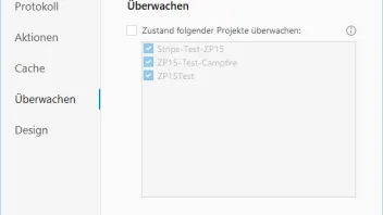

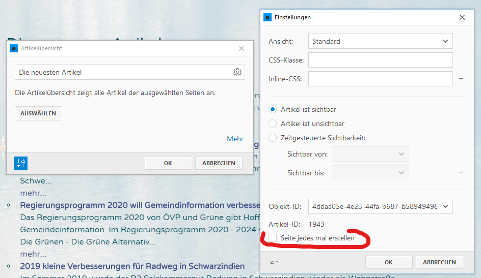

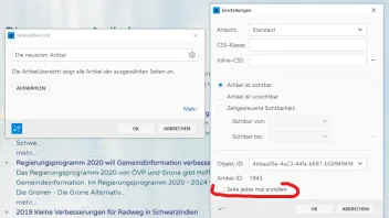

Bei der Projekt Konvertierung von ZP14 nach ZP15 wurde die in der Artikelliste eingetragene Einstellung „Seite jedes mal erstellen“ nicht mit übernommen.
Dadurch wurde im ZP15 Projekt die Artikelliste nicht mehr automatisch aktualisiert.
Ich habe das bei mir nun wieder manuell eingetragen und ist für mich (vorerst) gelöst.
In Zukunft sollte ZP diese Einstellung jedoch bei Konvertierungen mit übernehmen.

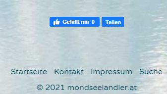

Ich hatte bei ZP14 einen etwas abgeänderten Facebook Button der automatisch auf fast alle Seiten vererbt war und so aussah:
In ZP15 wird dies zwar im ZP Programm noch so angezeigt und ist der dortige Quelltext aufrufbar, aber in den veröffentlichten Seiten ist dieser Bereich leer.Link zu einer dieser Seiten:
https://www.mondseelandler.at/zippammer.html
Im neuen Cookie-Consent habe ich die Facebook Einträge aktiviert und im Test diese auch erlaubt. Diese Erlaubnis hat an der fehlenden Anzeige nichts geändert.
Der Inhalt im Quelltext Widget wurde unverändert von ZP14 in ZP15 atomatisch übernommen.

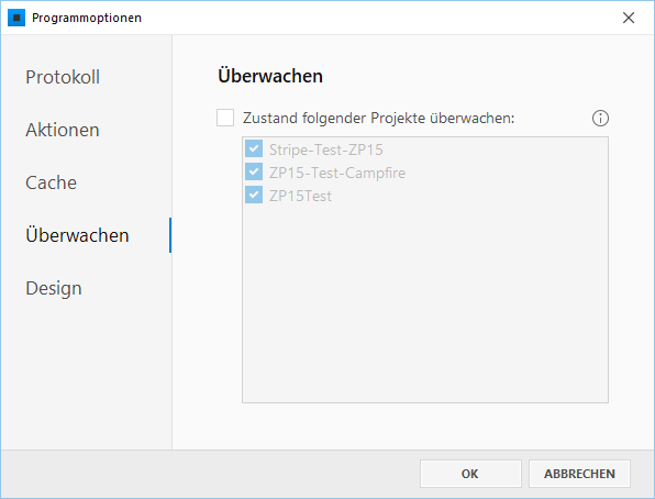

https://docs.zeta-producer.com/projekte-ueberwachen.html
Danke wurzelsepp !

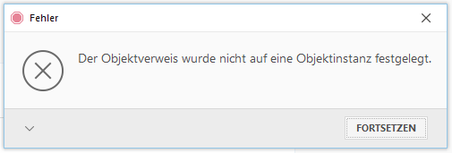

Der Fehler ist leider in der aktuellen Version 15.4.1 noch immer vorhanden.
Hallo Stefan S ,
ich hatte erst heute Zeit für neuen Test:- Die neue ZP 15 Lizenz ist noch eingetragen.
- Alle ZP (Test-)Projekte im gewünschten und im Standard-Ordner gelöscht.
- Zuerst ein neues ZP15 Testprojekt angelegt.
Dieses ist wie es soll im gewünschten Ordner. - Danach mein ZP14 Projekt in ZP15 geöffnet.
Dieses wurde ohne Fehlermeldung konvertiert.
Aber:
Das übernommene Projekt ist NICHT am gewünschten Speicherort
sondern im ZP-üblichen Standard-Speicherort (AppData ...) abgelegt.
Anmerkung:
Den gewünschten Zielordner gab es diesmal schon.
Künftige Versionen sollten den abweichenden Zielordner berücksichtigen.
Ideal wäre eine Speicherort-Auswahl bei der ZP-Installation, die auch bei Updates erhalten bliebe.
Beste Wünsche und weiterhin viel Erfolg!
