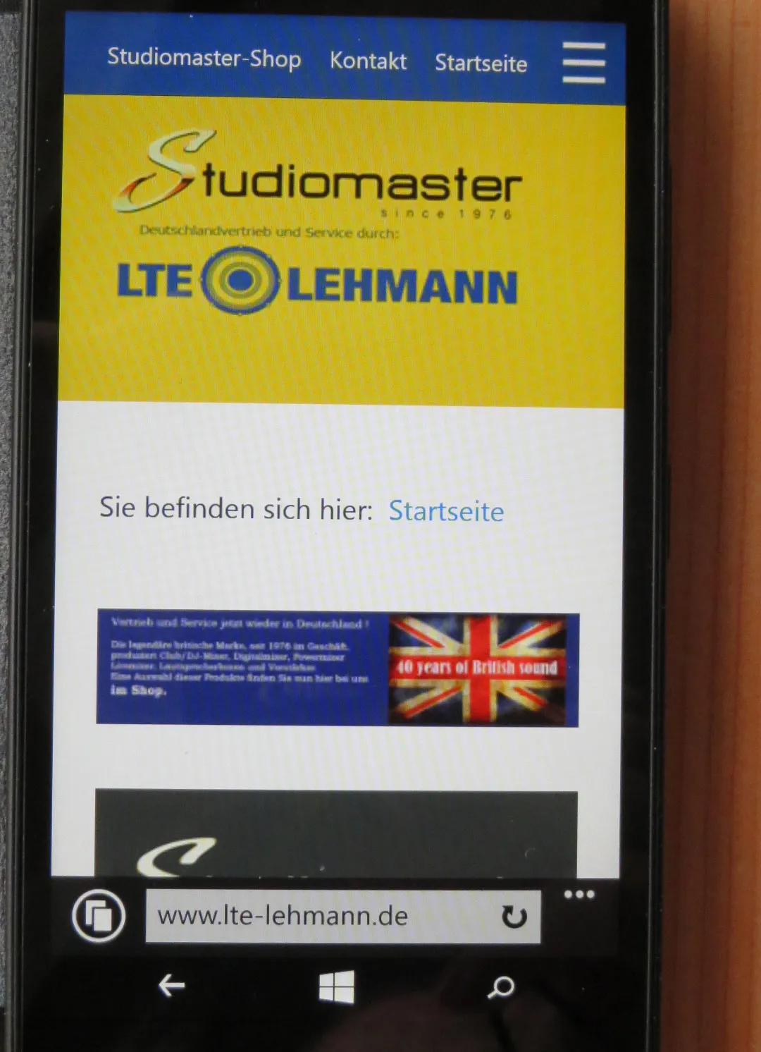

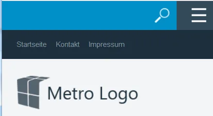

Dazu werden vermutlich mehr Informationen benötigt, denn auf der Zeta Musterseite
https://content.zeta-producer.com/layouts/metro-responsive-blau/
gibt es nur rechts oben den Hamburger um das Menü einzublenden.
Mir fällt daran auf, dass ich bei meinem bestens funktionierenden world4you.com kein www bei der FTP Web-Adresse vor der Domain eingetragen habe.
