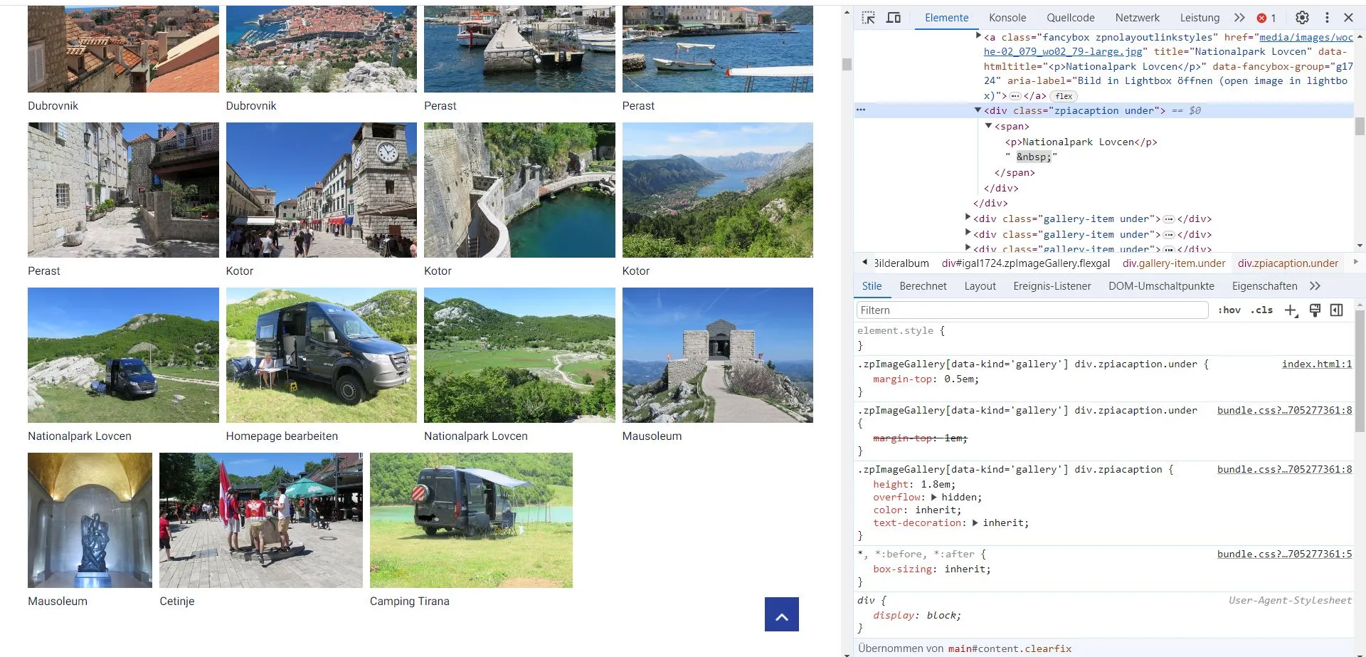

Hallo Stefan S.
Problem gelöst! Es liegt nicht an der Schriftart sondern an folgendem Wert:
.zpImageGallery[data-kind='gallery'] div.zpiacaption.under {margin-top: 1.0em;}
Diesen habe ich via eigenes CSS auf 0.5em angepasst und dann wird es richtig angezeigt. Das spannende ist, dass in meinem Projekt (Layout Campfire Responsive) der Wert bei 1.0em ist und wenn ich ein neues Projekt mit demselben Layout erstelle, ist der Wert 0.5.

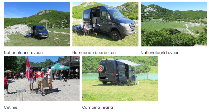

Beschreibung, verstandenSpaltenweise Darstellung, verstanden
Darstellung gleiche Höhe, nicht verstanden (ZP 15 korrekt, ZP 16 unanschaulich)
ZP15 Campfire ZP 15
ZP16 Campfire ZP 16
Was muss ich tun, damit die Darstellung in ZP 16 aussieht wie in ZP 15?
Beste GrüsseUrs

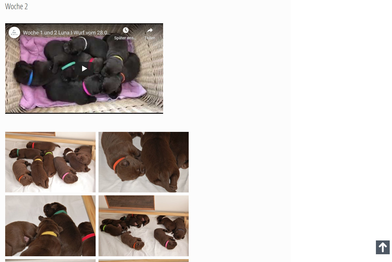

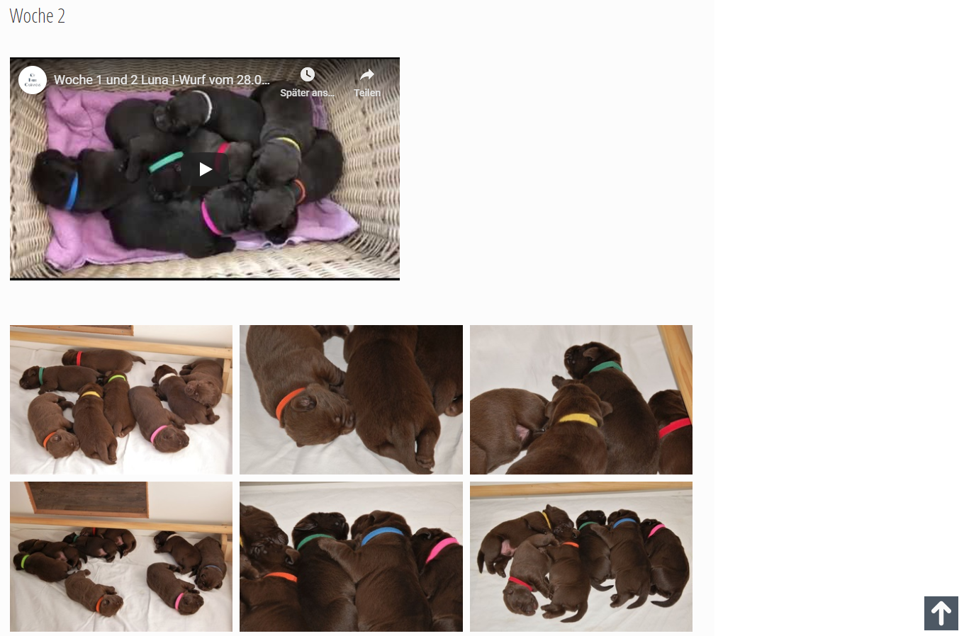

Hallo Stefan S.

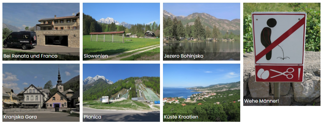

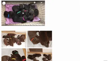

Ich melde mich nochmals in dieser Angelegenheit und bitte um Überprüfung. Ich habe zwei neue Projekte, ohne Fremdwidgets, in ZP15 und ZP16 gemacht.
ZP15 Campfire ZP 15
Vorschaubilder gemischt, basierend auf Höhe
Beschreibung unter Bild
ZP16 Campfire ZP 16
Vorschaubilder gemischt, gleiche Höhe
Aufgefallen ist mir, dass in ZP15 die Bilder in der Vorschau die gerenderte Grösse 335 x 230 px haben und in ZP 16 1024 x 768 px (Originalgrösse). Die Beschreibung wird bei beiden Varianten auf dem Bild angezeigt und nicht unter dem Bild. Die Ansicht der grossen Bilder ist korrekt mit Beschreibung unter dem Bild. In der mobilen Ansicht werden die Bilder richtig gezeigt mit Beschreibung auf dem Bild.
Also irgendwo muss ein Problem in der Version 16 sein. Die Variante gleiche Breite sieht sehr cool aus aber die Sortierung der Bilder ist Spaltenweise und nicht Reihenweise. Das ist bei chronologischen Bildern ungünstig.
Ich bitte nochmals um Prüfung und grüsse bestens.
Urs

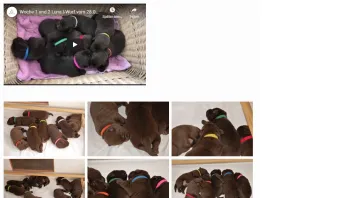

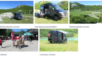

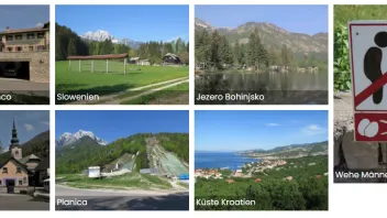

Grüss euch
Nach Update und Konvertieren auf Version 16.6 werden die Vorschaubilder nicht mehr richtig angezeigt und die Beschreibung fehlt. Bei den grossen Bilder ist alles korrekt.
Layout: Campfire Responsive
Einstellungen Vorschaubilder: Vorschaubild gemischt, gleiche Höhe / Beschreibung unter Bild
Link: Homepage MandELiegt das an der Version 16.6?

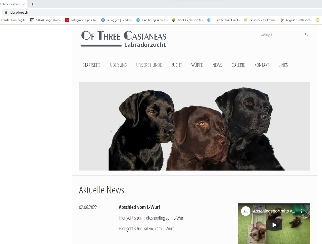

Grüss euch
Nach Installation der neuen Version 16.5 wird die Schriftart Open Sans Condensed nicht mehr angezeigt. Bis Version 16.4 war alles noch korrekt. Was muss ich tun?
Beste Grüsse Urs -

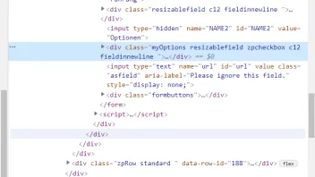

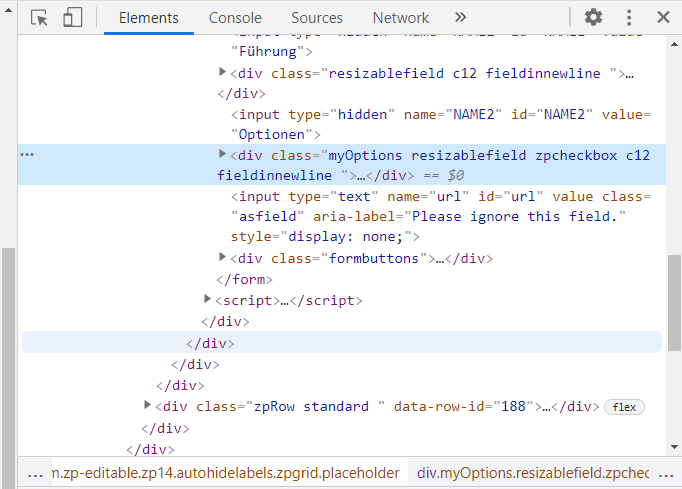

Grüss euch
Eigentlich würde alles funktionieren wenn mein zusätzliches Attribut gemäss beiliegender Dokumentation entsprechend übernommen würde. Wenn man in den DevTools des Browsers die Klasse myOptions manuell ergänzt dann funktioniert das Beispiel welches ihr hier findet. Was mache ich falsch oder ist das ein Problem im ZP?
Beste Grüsse
Urs
Grüss euch
Ich suche noch nach einer Lösung mit ZP. Dazu folgende Frage:
Dem Listenfeld kann ich ein zusätzliches Attribut onchange ="myFunction()" hinzufügen, das klappt.
Bei der Checkbox versuche ich id = "myOptions" hinzuzufügen, das funktioniert leider nicht. Was mache ich falsch.
Ich würde gerne die Checkbox mit document.getElementById("myOptions") ansprechen. Was muss ich tun?

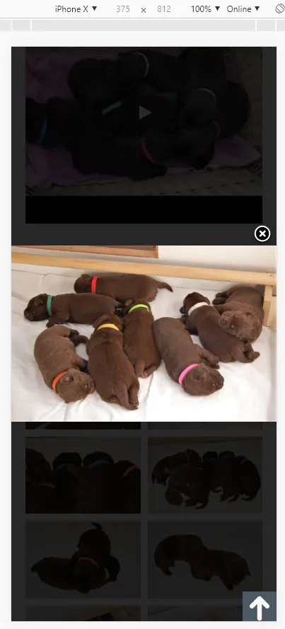

Hallo Stefan S.
Vielen Dank für die prompte Antwort. Ich habe das CSS noch etwas angepasst und vor allem die #fancybox-wrap mit position: fixed versehen. Damit geht das "Swipen" viel besser und ist nicht so nervös. Sollte diese Lösung den Einsatz der Ligthbox anderswo stören könnte man es ja über eine eigene CSS-Klasse steuern. Für die Grossansicht einzelner Bilder passt es ja so.
Noch ein Vorschlag für das Widget Bilderalbum:
Optional für die mobile Ansicht keine Vorschaubilder anzeigen dafür einen Bilderzähler (1 von 10) und natürlich in voller Bildschirmbreite wie zB bei Youtube.
Viele Grüsse aus der Schweiz
Urs
CSS
Alles anzeigen/* Fancybox Mobile Portrait*/ @media screen and (max-width: 479px) { #fancybox-wrap { width: 100%!important; height: auto!important; left: 0px!important; padding: 0px!important; position: fixed; top: 35px!important; } #fancybox-content { width: 100%!important; height: auto!important; border-radius: 0px!important; } #fancybox-title { width: 100%!important; } #fancybox-close { top: -30px!important; right: 5px!important; } #fancybox-bg-ne, #fancybox-bg-e, #fancybox-bg-se{ right: 0px!important; } #fancybox-bg-sw, #fancybox-bg-w, #fancybox-bg-nw{ left: 0px!important; } } /* Fancybox Mobile Landscape*/ @media screen and (min-width: 480px) and (max-width: 1024px) { #fancybox-wrap { position: fixed; top: 10px!important; } } -

Grüss euch
1. Ich fände es toll, wenn die Bilder aus einer Bildergalerie in der Grossansicht auf einem Smartphone 100% der Bildschirmbreite ausfüllen. Ich konnte dies mit nachfolgendem CSS erreichen (spricht da was dagegen?).
2. Es wäre zeitgemäss, wenn man von Bild zu Bild streichen (swipe) könnte.
ZP 14.3.3 Premium
Layout Clean Style Responsive
Beste Grüsse
Urs
CSS
Alles anzeigen@media screen and (max-width: 479px) { #fancybox-wrap { width: 100%!important; height: auto!important; left: 0px!important; padding: 0px!important; } #fancybox-content { width: 100%!important; height: auto!important; border-radius: 0px!important; } #fancybox-close { top: -30px!important; right: 5px!important; } } -
In Microsoft Edge werden die Vorschaubilder mit der Grösse 320 x 215 px nur in 2 Spalten angezeigt. In Google Chrome, Firefox und Opera werden sie richtig in 3 Spalten angezeigt. Dies kann man hier sehen: Bildergalerie
An was könnte das liegen?
Beste Grüsse
Urs
