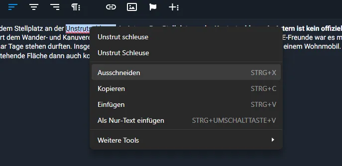

Hallo zusammen.
Seit langem hat die Rechtschreibprüfung mal ein Wort moniert.
Und zwar geht es um das Wort "Unstrutschleuse". Zugegeben ungewöhnlich aber richtig geschrieben.
Die Rechtschreibprüfung zeigt mir zwar zwei Vorschläge an, aber ein "Hinzufügen zum Wörterbuch" ist nicht dabei.
Gibt es dazu einen anderen Weg?

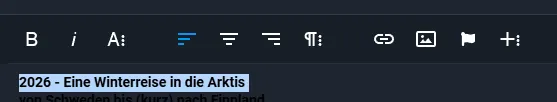

Hallo Tom.
Das mit dem Link im Textwidget entfernen, habe ich jetzt auch bemerkt. Da das aber bei dem besagten Textwidget nicht funktioniert hat, habe ich vermutet, dass da etwas nicht stimmt. Ist aber nicht. Es deutet aber darauf hin, dass etwas mit dem Link nicht gestimmt hat. ![]()
Ich habe gerade auf meiner Testseite einen komplett neuen Text erstellt. Diesen habe ich dann entsprechend formatiert,- und anschließend den Link eingefügt. Das Ganze dann in der Vorschau getestet. Alles ok. Dann habe ich den neu erstellen Text an die richtige Stelle kopiert,- und den korrupten gelöscht. Wieder getestet. Auch wieder ok.
Nun läuft gerade ein komplettes Update (komplette Website veröffentlichen). Das dauert ja ein wenig. Danach hoffe ich auf ein gutes Ergebnis.
Bleibt die Frage,- was ist da in dem alten Text-Widget passiert? Aber wenn es jetzt funktionieren sollte, ist ja alles gut. ![]()
Ich habe jetzt nochmal einen gesamten Text kopiert, eingefügt,- und den Link angepasst. Dann wird bei der Vorschau wieder ein vollkommen falsches Ziel angegeben. Wieder Beginnend mit "Meine-Website"
Was mir noch aufgefallen ist, im Textwidget gibt es zwar das Icon für Verlinkung (4. von rechts), aber keines für den Link entfernen.

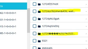

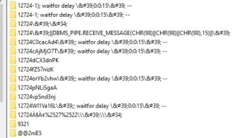

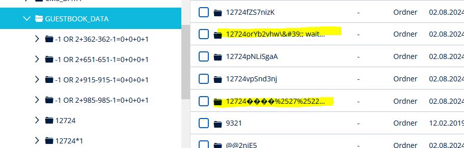

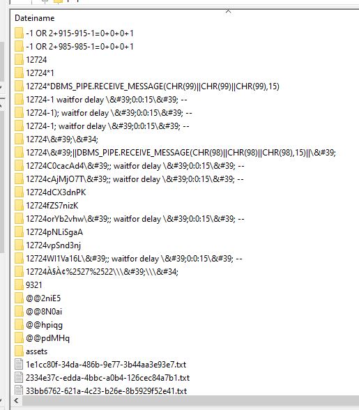

So, nachdem nun alles gelöscht wurde (bis auf 12724) funktioniert auch das BackUp wieder einwandfrei. ![]()
Hallo zusammen.
Nur ordnungshalber. Ich habe gerade einen Rückruf durch 1&1 erhalten. Demnach wird das Erzeugen der Ordner durch ein Script erzeugt.
Der Mitarbeiter sprach von "Script gesteuert". Das ist keine Sache, die von 1&1 kommt.
Aber soweit waren hier ja Phil, Thomas,- und Stefan S auch schon.
Ich habe im Anhang mal den aktuellen Log file (access.log.current) angehängt.
Ich werde heute Abend mal so vorgehen, wie oben schon geschrieben. (alles löschen, bis auf 12724)
Hallo Stefan S.
Ja, alles verwirrend. Also:
Das Gästebuch auf der Website ist i.o.. Keine Spameinträge. Nur auf dem Server liegen diese komischen Ordner. Wie die da hinkommen (könnten), kläre ich mit 1&1. Das Ergebnis teile ich hier mit.
Ich werde mal alles sichern ,- und dann bis auf den Ordner „12724“ alles löschen. Dann sollte auch das BackUp wieder laufen.
Hallo Thomas.
Genau, das war es.
Die Kommentare in ein Textwidget zu kopieren, ist ja nicht das Thema. Aber hinterher alles wieder in das Gästebuch Widget, inkl. der Zeitstempel ist schon aufwändiger. Am Ende möchte ich ja wieder ein "echtes" Gästebuch haben.
Was passiert denn, wenn ich alles lösche, außer der besagten Datei?
Ich habe jetzt in meinem Gästebuch nachgesehen. Der letzte Eintrag ist der 20.12.25
Dazu gibt es auf dem Server in dem Ordner "Guestbook_Data" eine passende Datei mit dem Namen "12724".
Und dort finde ich auch ALLE Gästebucheinträge. Jetzt gehe ich davon aus, dass wenn ich diese sichere,- und später wieder einfüge, müsste es alles sauber sein.
Andere Möglichkeit, alles bis auf die "12724" zu löschen.
Hallo zusammen.
Anfrage bei meinem Provider läuft. (1&1) Die Antwort dann hier. ![]()
Ich hatte vor einiger Zeit von einem Fremdgästebuch die Einträge in das ZP eigene Gästebuch kopiert. Und hier wurde mir auch (ich glaube von Stefan S.) erklärt, wie ich die Zeitstempel anpassen muss. Das hat alles super funktioniert. Wo sind denn diese Einträge zu finden? Die müssten doch im Klartext zu lesen sein, oder?
Mein Gedanke ist, diese Daten zu sichern, dann so vorgehen wie Thomas es beschrieben hat (#32) ,- dann die Dateien wieder an dem richtigen Ort auf dem Server einfügen.
Oder denke ich falsch?
Ok. Ich werde morgen den Provider anschreiben. Das Ergebnis teile ich dann mit.
Ok, dann lade ich mir aber auf einen Teil von dem Murks mit, oder?
Das werde ich mal anfragen.
Kann ich irgendwie meine Einträge im Gästebuch sichern?
Ich könnte dann den Ordner komplett löschen,- und wieder die Einträge sauber einpflegen.
Oder geht das garnicht? 🤔
Hallo Stefan S.
Das sind Ordner.
Erst ab "1e1cc80f-34da-486b-9e77-3b44aa3e93e7.txt", sind es einzelne Dateien.
Innerhalb der Ordner steht ein Ordner "assets" alleine, oder aber auch mit mehreren Daten zusammen.
Hallo Thomas.
Danke, ich warte mal auf den regulären Support.
Aber wie ich schon geschrieben hatte, im Gästebuch selbst (mit Adminrechten) kann ich keinen Spameintrag erkennen. Es sind alles lauter nette Einträge. ![]()
Nur auf dem Server kann ich sehen, dass da jemand "etwas versucht hat".
Aber ich warte. ![]()

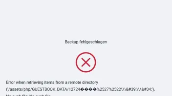

Hallo Norbert.

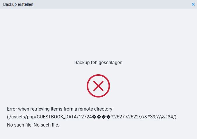

Gute Idee. Das Ganze dann über "Einstellungen" >> "Backup" >> Backup erstellen durchgeführt.
Ergebnis:
Nur Bilder und Daten sichern = ok
Zusätzlich mit Online-Daten sichern = Fehler
Und da erscheint dann auch das "No such file; No such file"
Mit "Vorlagenprojekte sichern" = ok
Mit "Das aktuelle Layout sichern" = ok
ABER
Wenn ich über "Einstellungen" >> "Backup" >> "Backup erstellen" gehe und die oben angegebenen Auswahlen treffe,
also OHNE "Online-Daten sichern" erschein ebenfalls der Fehler "No such file; No such file".
Also manuell funktioniert es, automatisch nicht.
Hallo Tom.
Ja, der Fehler bleibt bestehen.
Das mit dem Webserver ist gar nicht aktiviert.
Und ich habe auch schon mit verschiedenen lokalen Speicherorten versucht.
Leider keine Veränderungen.
