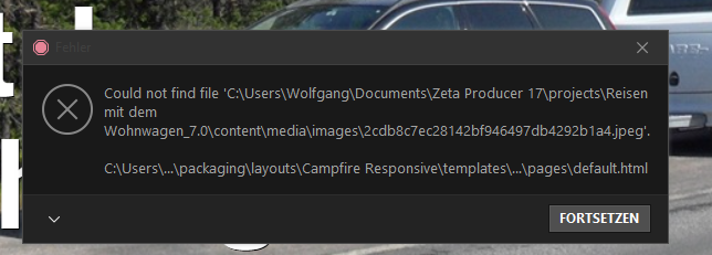

Hallo Stefan S.
Habe ich jetzt gemacht, der Übeltäter wurde gefunden.
Das Ganze ist aber ein wenig tricky, einmal wegen des langen kryptischen Namens (warum wird der eigentlich so umgeschrieben?), und zum zweiten,- es MUSS mit der Endung "jpeg" enden. "jpg" geht nicht.
Aber es hat funktioniert. Danke. ![]()

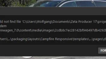

Hallo zusammen.
Ich habe in ZP17 die Backupfunktion konfiguriert. (Ordnerangabe, Zeitintervall, etc.)
Entsprechend der Vorgaben ist heute am unteren Bildschirm die entsprechende Aufforderung "Jetzt Backup erstellen" erschienen. Klicke ich darauf, erscheint unten gezeigte Fehlermeldung. Klicke ich dann auf "Fortsetzen" friert ZP ein. Was will sie mir sagen?![]()

Hallo Stefan S.
Das ist nun erledigt.
Hallo Stefan S.
Der erste Hinweis (#2) war der entscheidende.
Der damals gesetzte Haken war nun nicht mehr gesetzt. Warum auch immer.![]()
Jetzt funktioniert es wieder wunderbar. Danke.![]()

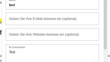

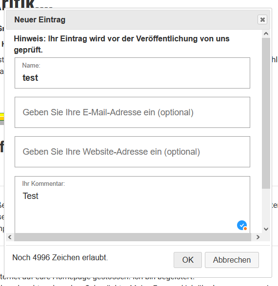

Hallo zusammen.
Ich habe mein Gästebuch auf "vorherige Prüfung der Einträge" umgestellt.
Das funktioniert aber leider nicht richtig. Entferne ich den Haken in dem Widget unter Option, funktioniert alles reibungslos.
Setzte ich den Haken, wird mir angezeigt, dass der Eintrag geprüft wird, aber es erfolgt keine Weiterleitung an die angegebene E-Mail Adresse.
Auch beim anklicken des Buttons "ok" bleibt das Fenster offen.
Wo habe ich den hier einen Denkfehler?

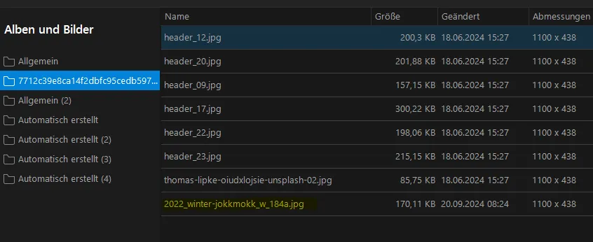

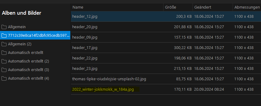

Hallo zusammen.
ZP hat (fast) alle Headerbilder selbständig umbenannt,- und in einem kryptischen Ordner hinterlegt.
Die eigenständige Umbenennung finde ich gut. Die Frage ist nur, warum nicht auch bei den letzten beiden?
Besonders das letzte (gelb markierte) hat seinen Org. Namen behalten,- und bringt eine Suchanfrage mit dem Wort "Jokkmokk" an seine Grenzen.
Die Stadt am Polarkreis wird dadurch nämlich auf allen Seiten gefunden.
Ich kann,- und werde natürlich das Bild umbenennen.
Die Frage ist nur,- warum erfolgte keine eigenständige Umbenennung (mehr)?
