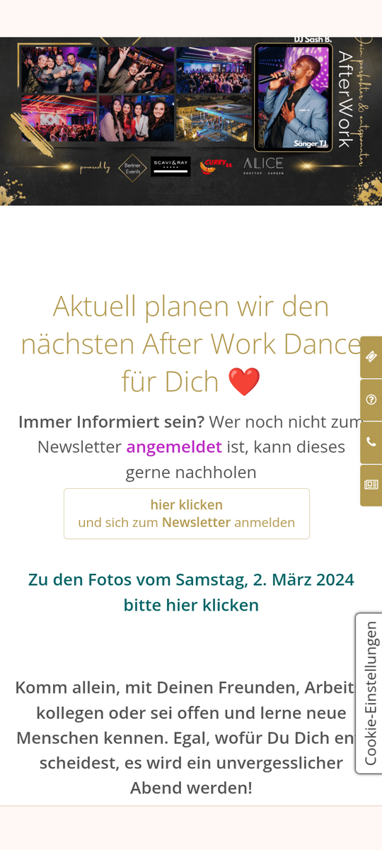

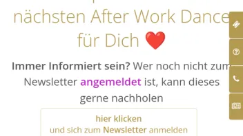

Gerade mit dem Smartphone (Chrome) aufgenommen.
Hallo Marc,
dann muss auf dem Smartphone der Cache geleert werden. Es gibt bei Zeta keine zwei Versionen einer Seite für mobil und Desktop, sondern eine Abfrage der Bildschirmgröße des Endgerätes, aus dieser Antwort wird dann die passende Ansicht im Browser erzeugt.
Aber das sind doch Zeta-Widgets?
Nein, es sind Widgets von externen Entwicklern wie Mario oder phil-web , die eigene Scripte als Ergänzung zu Zeta schreiben.
Die Zeta Software GmbH baut sozusagen ein voll funktionsfähiges Auto im Style VW Passat, da kannst Du einsteigen, findest dich sofort zurecht und kannst losfahren.
Widgets-ZP ist dann der Tuner, der über Zusatzsoftware mehr Leistung rausholt, den Wagen tiefer legt oder den Style ändert. Aber: Es sind Hobbyschrauber im positivsten Sinn, die das nur in ihrer Freizeit machen.
Es kann daher durchaus passieren, dass einzelne externe Widgets entweder mit aktuellesten Versionen noch nicht funktionieren oder aber - als Neuentwicklung - nicht mit einem alten Zeta laufen. Beide Entwickler sind aber hier im Forum angemeldet und werden auch in die Beta-Phase neuer Versionen einbezogen.
