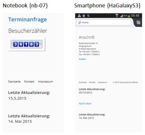

    Ich möchte meinen Angaben zu "last_update" von oben noch etwas hinzufügen:
    3) Das oben an dieser Position genannte Script hat leider nicht meine Erwartung erfüllt und um Mitternacht das Datum auf den neuen Tag geändert ohne Aktualisierung der Homepage. Zusätzlich ist mir auf dem Smartphone aufgefallen, dass das Datumsformat auf das amerikanische Format geändert wurde (mm/dd/jj); vgl Bild:
    4) Ich habe mich auch außerhalb der Zeta-Welt nach einem entsprechenden Script umgegoogelt und bin offensichtlich fündig geworden: das im obigen Bild jeweils unten stehende (korrekte) Aktualisierungsdatum wird durch dieses Script im Quelltext-Widget erzeugt.
    5) Bislang habe ich meine Homepage mit web-to-date 8 erstellt. Das dort integrierte Plugin "Letzte Änderung" funktionierte ab dem ersten Tag problemlos. Es speichert das Bearbeitungsdatum auf dem PC in eine Datei, die bei der Aktualisierung mit hochgeladen wird und von dort in der Homepage angezeigt.
    Da das "externe" Script offensichtlich funktioniert, werde ich dabei bleiben. Zumal mich diese kleine Einstellung jetzt stundenlange Arbeit gekostet hat.

    vielen Dank für die raschen Antworten. Drag and Drop war mir noch nicht bewußt, geht natürlich viel schneller.
    "Alles in einen Artikel packen" geht mit den beiden genannten Bausteinen (Widget "Nach oben" und Attribut "last_update") nicht!
    Vielleicht darf ich an dieser Stelle - ohne dafür einen neuen Thread zu eröffnen - etwas zu "last_update sagen:
    1) Im Original hatte das Attribut den Eintrag "Letzte Aktualisierung am #page (last_change)". Im Ergebnis wurde dann auf der Homepage "Letzte Aktualisierung am #page (last_change)" angezeigt, kein Datum.
    2) Auf der Suche nach Abhilfe fand ich http://developer.zeta-producer.com/javascript-einfuegen.html: es wird das täglich wechselnde Datum angezeigt, bleibt leider nicht am Veröffentlichkeitstag stehen.
    3) In einem anderen Thread hier https://community.zeta-producer.com/Thread/5520-Fe…pdate#post28092 wurde dann ein Script vorgestellt, das zumindest heute auch bei mir funktioniert (ich hoffe, dass sich morgen nicht wieder das Aktualisierungsdatum automatisch (= ohne Upload/Aktualisierung) geändert hat.
    Was hat der unter 1) genannte Attributeintrag für eine Funktion? Bug? Fehlbedienung durch mich?
