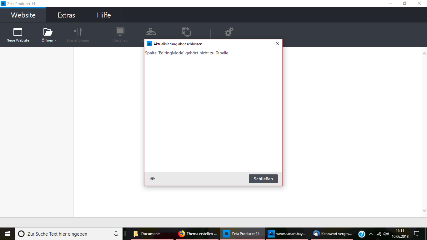

Ich brauche dringend Hilfe beim KONVERTIEREN.
Soeben habe ich upgegradet auf 14.3.1 von 12.5.
Meine bisherige Webseite möchte ich eigentlich erst einmal weiter benutzen, diese aber konvertieren, da teils auch nicht mehr mit Handy, etc. kompatible bzw. verzogene Ansichten.
Problem: ich kann nicht konvertieren. Fehlermeldung siehe anbei
Ausnahmen:
System.ArgumentException
Spalte 'EditingMode' gehört nicht zu Tabelle .
bei System.Data.DataRow.GetDataColumn(String columnName)
bei System.Data.DataRow.get_Item(String columnName)
bei ZetaProducer.RuntimeBusinessLogic.Webbing.PageContent.Articles.Core.WebArticle.Load(DataRow row) in c:\P\ZP\14.3\ZetaProducerMain\Source\Core\RuntimeBusinessLogic\Webbing\PageContent\Articles\Core\WebArticle.Main.cs:Zeile 67.
bei ZetaProducer.RuntimeBusinessLogic.Webbing.PageContent.Articles.Common.WebArticleManager.GetArticlesByArticleStyleName(String styleName) in c:\P\ZP\14.3\ZetaProducerMain\Source\Core\RuntimeBusinessLogic\Webbing\PageContent\Articles\Common\WebArticleManager.cs:Zeile 172.
bei ZetaProducer.Main.Updating.Widget.WidgetDownloadController.markWidgetPagesDirty(ZlpDirectoryInfo widgetFolder, WebProject webProject) in c:\P\ZP\14.3\ZetaProducerMain\Source\Core\Main\Updating\Widget\WidgetDownloadController.cs:Zeile 209.
bei ZetaProducer.Main.Updating.Widget.WidgetDownloadController.ProcessResults(Cancelable cancelable, IGlobalFolderEnvironment folderEnvironment, IList`1 additionalInfos, IList`1 results, Boolean& someForbidden, Boolean& any, Boolean& mustRebuild, WhatHappenedUpdateInfo whatHappened, WebProject webProject) in c:\P\ZP\14.3\ZetaProducerMain\Source\Core\Main\Updating\Widget\WidgetDownloadController.cs:Zeile 161.
bei ZetaProducer.Main.Updating.Widget.WidgetDownloadController.CheckDownloadWidgets(Cancelable cancelable, WebProject webProject, Action progressAction) in c:\P\ZP\14.3\ZetaProducerMain\Source\Core\Main\Updating\Widget\WidgetDownloadController.cs:Zeile 79.
bei ZetaProducer.Main.Updating.Widget.WidgetDownloadController.ZetaProducer.RuntimeBusinessLogic.Layouts.Styles.Articles.Downloading.IWidgetDownloadProcessImplementer.CheckDownloadWidgets(WebProject webProject, Cancelable cancelable) in c:\P\ZP\14.3\ZetaProducerMain\Source\Core\Main\Updating\Widget\WidgetDownloadController.cs:Zeile 41.
bei ZetaProducer.Main.ProjectUpgrading.WebProjectNewUpgradeController.PerformUpgradeWithLinkedNewConverterRuntime(WebProjectUpgradePerformInformation info) in c:\P\ZP\14.3\ZetaProducerMain\Source\Core\Main\ProjectUpgrading\WebProjectNewUpgradeController.cs:Zeile 145.
bei ZetaProducer.Main.ProjectUpgrading.HighLevelUpgradeController.<>c__DisplayClass1_4.<CheckUpgradeProjectAndDependencies>b__4(Object sender, DoWorkEventArgs e) in c:\P\ZP\14.3\ZetaProducerMain\Source\Core\Main\ProjectUpgrading\HighLevelUpgradeController.cs:Zeile 283.
bei ZetaProducer.RuntimeGui.Progress.BackgroundWorkerLongProgressGui.<>c__DisplayClass12_0.<start>b__0(Object sender, DoWorkEventArgs e) in c:\P\ZP\14.3\ZetaProducerMain\Source\Helper\RuntimeGui\Progress\BackgroundWorkerLongProgressGui.cs:Zeile 84.
--- Ende der Stapelüberwachung vom vorhergehenden Ort, an dem die Ausnahme ausgelöst wurde ---
bei ZetaProducer.RuntimeGui.Progress.BackgroundWorkerLongProgressGui.handlePostCompleted(BackgroundWorkerLongProgressGuiParameters information) in c:\P\ZP\14.3\ZetaProducerMain\Source\Helper\RuntimeGui\Progress\BackgroundWorkerLongProgressGui.cs:Zeile 184.
bei ZetaProducer.RuntimeGui.Progress.BackgroundWorkerLongProgressGui.start(BackgroundWorkerLongProgressGuiParameters information) in c:\P\ZP\14.3\ZetaProducerMain\Source\Helper\RuntimeGui\Progress\BackgroundWorkerLongProgressGui.cs:Zeile 160.
bei ZetaProducer.Main.ProjectUpgrading.HighLevelUpgradeController.CheckUpgradeProjectAndDependencies(Form form, ZlpFileOrDirectoryInfo& webProjectFileOrFolderPath, Boolean force, Boolean silent, BeforeAskDelegate beforeAsk, ILayoutDownloadProcessImplementer layoutDownloader, IWidgetDownloadProcessImplementer widgetDownloader, MustUgradeResult mur, Boolean forceRealWebProjectBaseFolder, Nullable`1 isMajorUpgradeOverride) in c:\P\ZP\14.3\ZetaProducerMain\Source\Core\Main\ProjectUpgrading\HighLevelUpgradeController.cs:Zeile 355.
ArgumentException
Message="Spalte \\'EditingMode\\' gehört nicht zu Tabelle .",
ParamName=null,
Data=
InnerException=null,
TargetSite=RuntimeMethodInfo: GetDataColumn,
StackTrace=" bei System.Data.DataRow.GetDataColumn(String columnName)\\r\\n bei System.Data.DataRow.get_Item(String columnName)\\r\\n bei ZetaProducer.RuntimeBusinessLogic.Webbing.PageContent.Articles.Core.WebArticle.Load(DataRow row) in c:\\P\\ZP\\14.3\\ZetaProducerMain\\Source\\Core\\RuntimeBusinessLogic\\Webbing\\PageContent\\Articles\\Core\\WebArticle.Main.cs:Zeile 67.\\r\\n bei ZetaProducer.RuntimeBusinessLogic.Webbing.PageContent.Articles.Common.WebArticleManager.GetArticlesByArticleStyleName(String styleName) in c:\\P\\ZP\\14.3\\ZetaProducerMain\\Source\\Core\\RuntimeBusinessLogic\\Webbing\\PageContent\\Articles\\Common\\WebArticleManager.cs:Zeile 172.\\r\\n bei ZetaProducer.Main.Updating.Widget.WidgetDownloadController.markWidgetPagesDirty(ZlpDirectoryInfo widgetFolder, WebProject webProject) in c:\\P\\ZP\\14.3\\ZetaProducerMain\\Source\\Core\\Main\\Updating\\Widget\\WidgetDownloadController.cs:Zeile 209.\\r\\n bei ZetaProducer.Main.Updating.Widget.WidgetDownloadController.ProcessResults(Cancelable cancelable, IGlobalFolderEnvironment folderEnvironment, IList`1 additionalInfos, IList`1 results, Boolean& someForbidden, Boolean& any, Boolean& mustRebuild, WhatHappenedUpdateInfo whatHappened, WebProject webProject) in c:\\P\\ZP\\14.3\\ZetaProducerMain\\Source\\Core\\Main\\Updating\\Widget\\WidgetDownloadController.cs:Zeile 161.\\r\\n bei ZetaProducer.Main.Updating.Widget.WidgetDownloadController.CheckDownloadWidgets(Cancelable cancelable, WebProject webProject, Action progressAction) in c:\\P\\ZP\\14.3\\ZetaProducerMain\\Source\\Core\\Main\\Updating\\Widget\\WidgetDownloadController.cs:Zeile 79.\\r\\n bei ZetaProducer.Main.Updating.Widget.WidgetDownloadController.ZetaProducer.RuntimeBusinessLogic.Layouts.Styles.Articles.Downloading.IWidgetDownloadProcessImplementer.CheckDownloadWidgets(WebProject webProject, Cancelable cancelable) in c:\\P\\ZP\\14.3\\ZetaProducerMain\\Source\\Core\\Main\\Updating\\Widget\\WidgetDownloadController.cs:Zeile 41.\\r\\n bei ZetaProducer.Main.ProjectUpgrading.WebProjectNewUpgradeController.PerformUpgradeWithLinkedNewConverterRuntime(WebProjectUpgradePerformInformation info) in c:\\P\\ZP\\14.3\\ZetaProducerMain\\Source\\Core\\Main\\ProjectUpgrading\\WebProjectNewUpgradeController.cs:Zeile 145.\\r\\n bei ZetaProducer.Main.ProjectUpgrading.HighLevelUpgradeController.<>c__DisplayClass1_4.<CheckUpgradeProjectAndDependencies>b__4(Object sender, DoWorkEventArgs e) in c:\\P\\ZP\\14.3\\ZetaProducerMain\\Source\\Core\\Main\\ProjectUpgrading\\HighLevelUpgradeController.cs:Zeile 283.\\r\\n bei ZetaProducer.RuntimeGui.Progress.BackgroundWorkerLongProgressGui.<>c__DisplayClass12_0.<start>b__0(Object sender, DoWorkEventArgs e) in c:\\P\\ZP\\14.3\\ZetaProducerMain\\Source\\Helper\\RuntimeGui\\Progress\\BackgroundWorkerLongProgressGui.cs:Zeile 84.\\r\\n--- Ende der Stapelüberwachung vom vorhergehenden Ort, an dem die Ausnahme ausgelöst wurde ---\\r\\n bei ZetaProducer.RuntimeGui.Progress.BackgroundWorkerLongProgressGui.handlePostCompleted(BackgroundWorkerLongProgressGuiParameters information) in c:\\P\\ZP\\14.3\\ZetaProducerMain\\Source\\Helper\\RuntimeGui\\Progress\\BackgroundWorkerLongProgressGui.cs:Zeile 184.\\r\\n bei ZetaProducer.RuntimeGui.Progress.BackgroundWorkerLongProgressGui.start(BackgroundWorkerLongProgressGuiParameters information) in c:\\P\\ZP\\14.3\\ZetaProducerMain\\Source\\Helper\\RuntimeGui\\Progress\\BackgroundWorkerLongProgressGui.cs:Zeile 160.\\r\\n bei ZetaProducer.Main.ProjectUpgrading.HighLevelUpgradeController.CheckUpgradeProjectAndDependencies(Form form, ZlpFileOrDirectoryInfo& webProjectFileOrFolderPath, Boolean force, Boolean silent, BeforeAskDelegate beforeAsk, ILayoutDownloadProcessImplementer layoutDownloader, IWidgetDownloadProcessImplementer widgetDownloader, MustUgradeResult mur, Boolean forceRealWebProjectBaseFolder, Nullable`1 isMajorUpgradeOverride) in c:\\P\\ZP\\14.3\\ZetaProducerMain\\Source\\Core\\Main\\ProjectUpgrading\\HighLevelUpgradeController.cs:Zeile 355.",
HelpLink=null,
Source="System.Data",
HResult=-2147024809
Vielen lieben Dank für Eure Hilfe!!!
Asche auf mein Haupt...Problem gelöst
es lag eindeutig an meinem "Nicht-Registrieren" des Buttons "Aktualisieren" bei EXTRAS oben links in der Bearbeitungsleiste.
peinlich, peinlich...hatte ich bis jetzt nicht benötigt, wird jetzt aber mein "Standard-Button"
!!!Vielen Dank nochmal!!!
