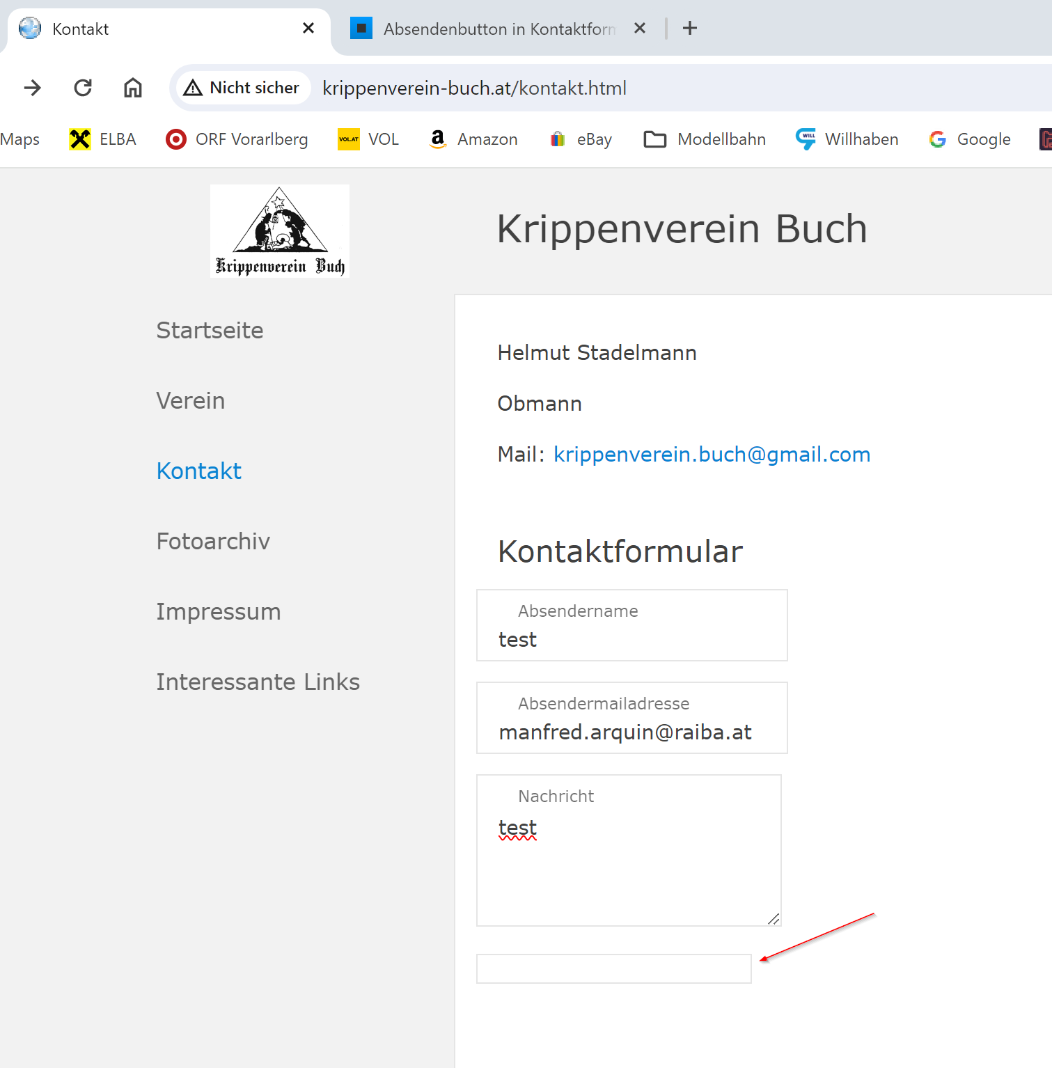

Hallo! Vielen Dank für die schnelle Antwort. Könnte es sich um ein Darstellungsproblem vom Browser handeln. Ganz unten im Kontaktformular sehe ich ein Rechteckt. Ich kann zwar hineinschreiben. Bei Enter kommt dann eine SMTP-Fehlermeldung - da denke habe ich noch eine falsche Einstellung beim Provider

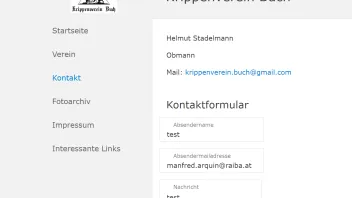

Jetzt habe ich einen "Hänger". Ich habe mir bei meinen beiden Internetseiten ein Kontaktformular drinnen. War bisher der Meinung, dass unten der Absendebutton war.
Kann mir bitte jemand einen Tipp geben, wie ich den Button in ein Kontaktformular bringe? Erstellt habe ich das Kontaktformular mit dem Widget "Formular".
