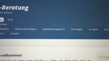

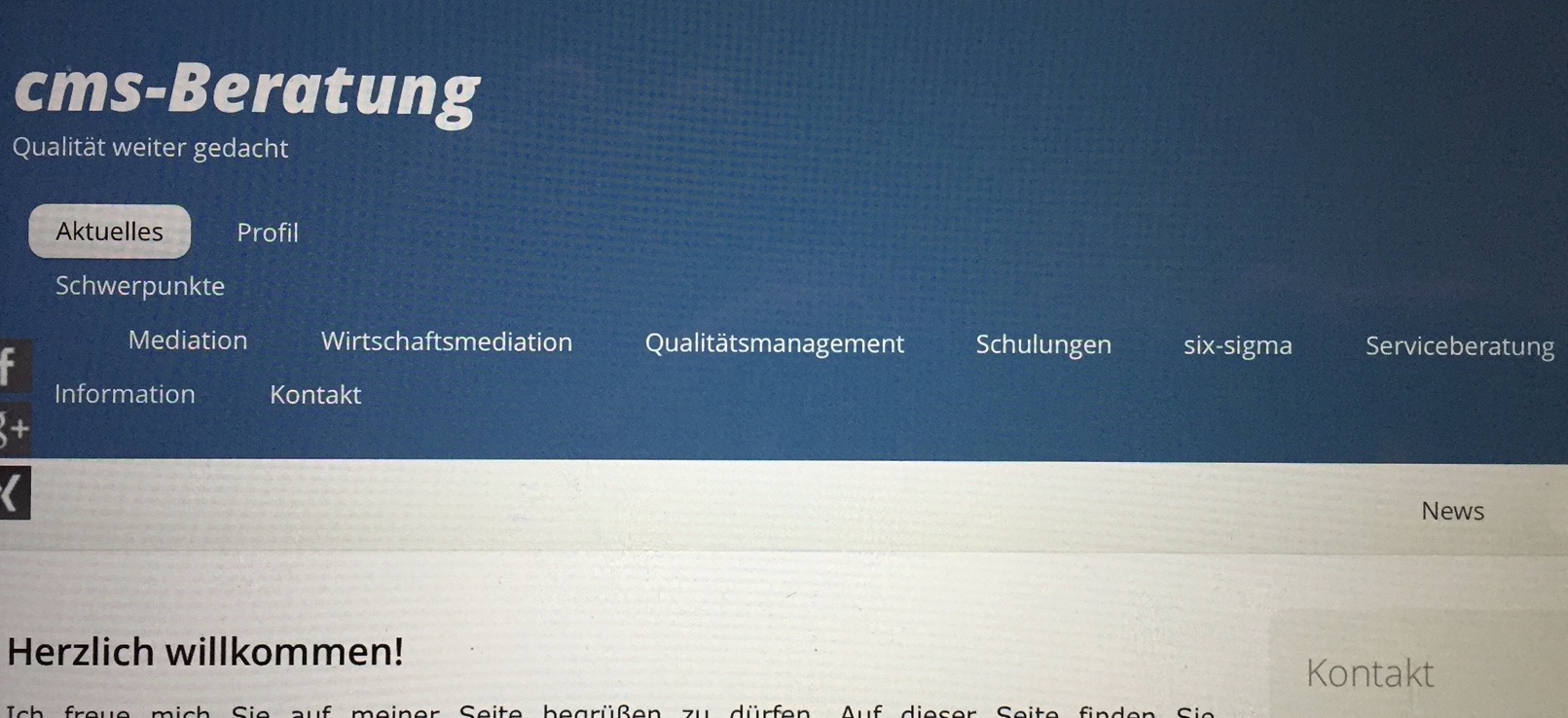

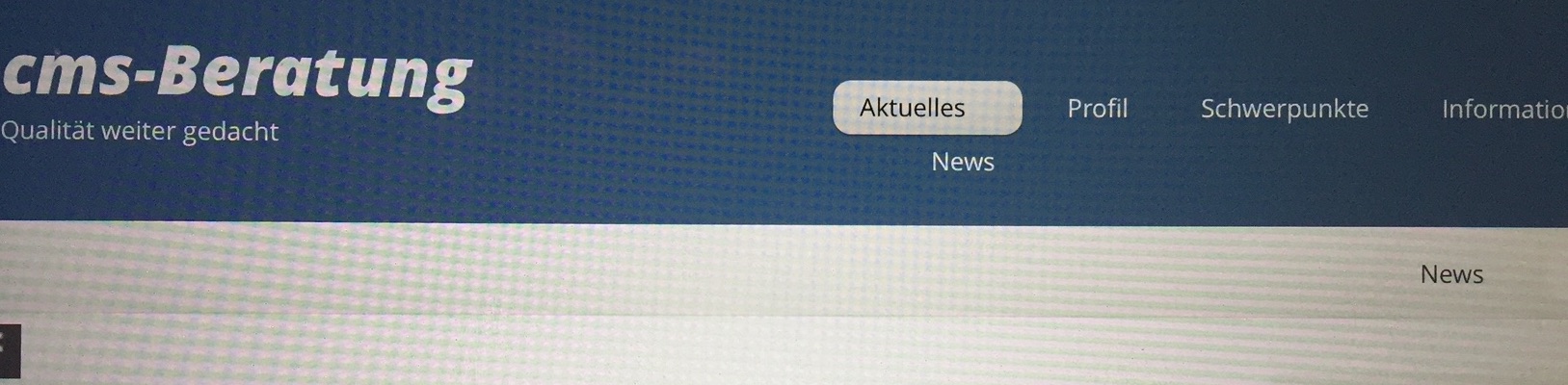

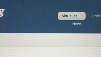

ich musste gerade feststellen, dass im Tweet Response Theme bei meiner Webseite ein Problem in der Darstellung auf dem iPad air vorliegt.
Im Hochformat wird das Menü in der mobilen Ansicht (Button Menü oben rechts) angezeigt. Dreht man das iPad jedoch quer, wird das normale Menü angezeigt. Klickt/Tippt man nun auf das Hauptmenü, erscheint das Untermenü direkt im Kopfbereich (anstatt in der hellen Zeile darunter). Zudem wird alles völlig verzogen dargestellt. Tippt man nun ein weiteres Mal auf den gleichen Punkt im Hauptmenü, dann erscheint das Untermenü korrekt und auch die Kopfzeile wird korrekt dargestellt

die Lösung ist gefunden... Es lag tatsächlich am Code vom Newsletter. Und google-code ist jetzt auch aktualisiert
Vielen Dank für eure Hilfe
