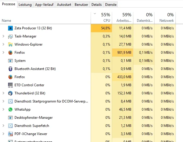

ich bemerke in letzter Zeit, dass mein Zeta Programm (13), obwohl ich es "aussschalte" (X oben rechts) im Hintergrund weiter läuft und für eine hohe CPU-/Arbeitsspeicher-Auslastung sorgt.
Es kommt zudem öfters vor, dass es erst beim 2. mal startet: Also 1. mal anklicken, Startbild kommt, dann kommt nichts mehr. Beim 2. mal anklicken startet das Programm dann normal.
Hilft da vielleicht eine Neuinstallation? Meine Projekte werden ja bei einer Deinstallation nicht gelöscht und bleiben erhalten?
Schöne Grüße,
Rainer
