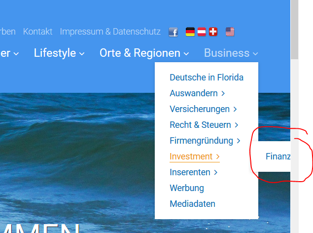

Eine Problemlösung scheint mir auch wichtig. Ein weiteres Projekt macht ähnliche Probleme.
Hier "springt" die Navigation bereits bei Mouseover über der Hauptnavigation (nicht erst beim Untermenü).
Es handelt sich allerdings um ein ZP14 Projekt. Wenn ich wüsste, ob ZP15 Abhilfe schafft, würde ich es konvertieren: -
Zitat
Für mich persönlich hat die Suche nach einer Lösung (z.Z) die höchste Priorität. Mein Kunde verlangt eine Lösung von mir.
Als Übergangslösung habe ich im Layout die Einstellungen für "Topline" geändert und zwar so, dass ich die Höhen-Differenz zwischen "Normal" und "Nach Scrollen" verkleinert habe.
So ist der Effekt zwar nicht so, wie er sein soll, der Fehler fällt aber kaum noch auf. Quasi als Notlösung, bis es im FF wieder funktioniert. -

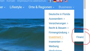

Das "Firefox CSS Float Problem" in der neuen Browser Version ist bekannt (einfach mal googlen). Die Probleme treten im Crome und Edge nicht auf.
Das gleiche Problem habe ich in diversen Projekten auch, und zwar seit dem Firefox update (75.0 64-Bit).
Die Korrektur bzw. Ausrichtung des Headers mit Navigation und Logo erfolgt sporadisch.
Beispiel https://www.floridajournal.deIm Layout Muster funktioniert es aber:
https://content.zeta-producer.com/layouts/top-responsive-data/ -

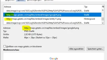

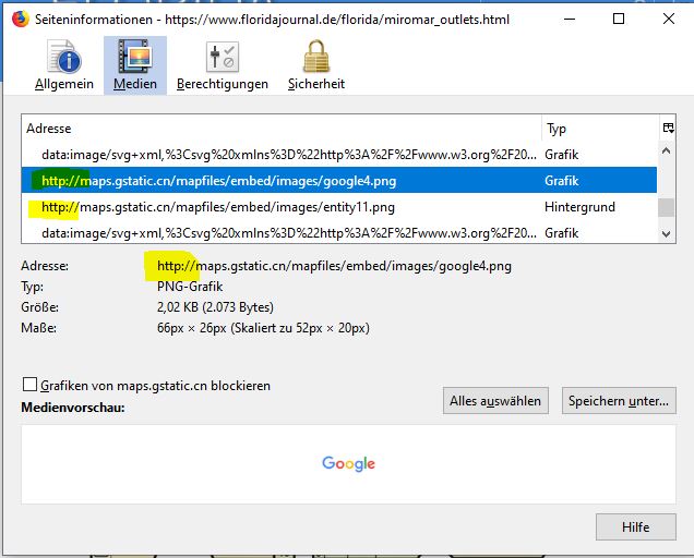

Nach erfolgreicher SSL Zertifizierung zeigt die Seite "Kontakt" das Schloßsymbol im Browser nicht grün (also nicht sicher) an.
Nach Auswertung zeigen sich in der eingebetten Google Map unsichere Grafiken.
z.B. http://maps.gstatic.cn/mapfiles/embed/images/google4.png
Wie lässt sich das korrigieren? -
Danke, scheint zu funktionieren.

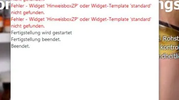

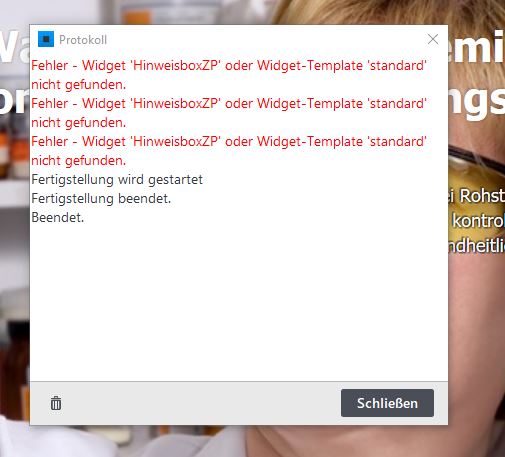

Nach der Konvertierung eines Projektes von 12.5 nach 14.3.3 wurden einige Widgets nicht mehr erkannt, weil sie in ZP14.3.3 nicht mehr vorhanden sind.
In ZP14.3.3 werden diese "alten" Widgets nun nicht mehr angezeigt bzw. können nicht mehr bearbeitet werden. Im Protokoll werden sie aber dauernd als Fehler ausgegeben.Weiteres Problem: Zum Teil lassen sich "Reihen" nicht entfernen, die nun leer sind!
Wie lassen sich nun diese "Altlasten" dauerhaft bereinigen?

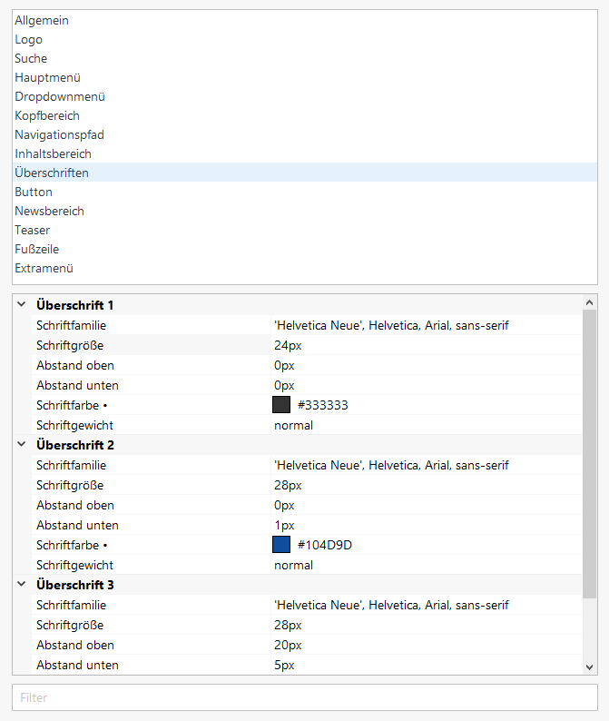

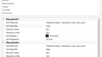

komisch, ich habe alle Überschriften mit 'Helvetica Neue', Helvetica, Arial, sans-serif ausgewählt:
... und vielen Dank Sunny
Ich bin jetzt verunsichert, ob tatsächlich Google Webfonts auf einer mit ZP12.5 erstellten Seite verwendet werden:
Im Quelltext wird zwar angezeigt:Code<!-- Google Webfonts --> <link rel="stylesheet" type="text/css" href="//fonts.googleapis.com/css?family=Open+Sans+Condensed:300,700" /> <script type="text/javascript"> document.documentElement.className = document.documentElement.className.replace(/no-js/g, 'js'); </script> <script type="text/javascript" src="assets/bundle.js?v=635891069980336325"></script>Aber bei der Schriftauswahl in ZP Layout-Designer habe ich überall 'HelvetivaNeue', Helvetica, Arial, sans-serif ausgewählt (Clean Style Responsive).
Meine Frage ist, ob nun trotzdem Daten an Google gesendet werden? Man kann zwar theoretisch die Schriftart 'Open Sans Condensed' auswählen, das ist aber bei diesem Projekt nicht der Fall.
