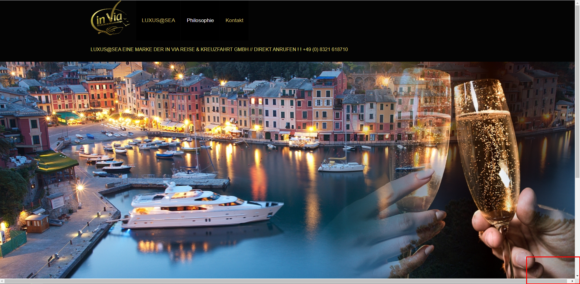

Guten Morgen nemessis ,
auf den ersten Blick fällt mir auf, dass eine Übergröße herrscht, dies führt wohl zur Neuausrichtung der Navi. Prüfe doch einmal, was an Inhalt den Rahmen sprengt.
