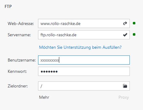

Anbei mal ein Screenshot meiner FTP-Einstellung -
