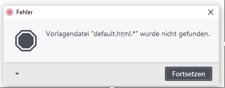

    da ich zum einen mit ZETA (aktuellste Version) an meinem PC zuhause und an meinem Notebook unterwegs arbeite, habe ich mein Homepage-Projekt in meiner Dropbox abgelegt.
    Da ich immer nur (abwechselnd) von einem Gerät an meinem Projekt arbeite, funktioniert dieses wunderbar, es gibt keine Konflikte und die Daten sind immer synchron und aktuell.
    Jetzt habe ich mir nähere Gedanken zur Datensicherheit bezüglich Dropbox und der Zugriffsmöglichkeit durch Dritte auf meine Daten gemacht und aus diesem Grund Boxcryptor installiert und damit meine Dropbox komplett direkt auf meinem Endgerät verschlüsselt, so dass in die Dropbox nur noch verschlüsselte Daten synchronisiert werden. Boxcryptor legt dabei ein virtuelles, verschlüsseltes Laufwerk an, vergibt diesem einen Laufwerksbuchstaben und managt dann den verschlüsselten Datenverkehr mit der Dropbox.
    Mit allen meinen Dokumenten, Bildern, Zeichnungen, egal was, funktioniert diese Verschlüsselung und der Zugriff auf die Daten einwandfrei...... Leider nicht mit den Projekten von ZETA.

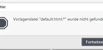

    Ich kann zwar alle Einzeldaten, alle HTML-Codes, alle Bilder usw. der Projekte voll entschlüsselt sehen, bearbeiten und anzeigen lassen, nur wenn ich die Projektdatei von ZETA zur Bearbeitung öffne, erscheint die Meldung: Vorlagendatei "default.html.*" wurde nicht gefunden. (siehe Bild)
    Ich habe den gleichen Projektordner lokal probiert (alles läuft), dann auf einem Netzlaufwerk mit einem Laufwerksbuchstaben (alles läuft), dann in der unverschlüsselten Dropbox (alles läuft) und ZETA öffnet das Projekt einwandfrei zur Bearbeitung. Kopiere ich exakt diesen Projektordner in das virtuelle Laufwerk von Boxcryptor, dann kommt die Fehlermeldung wie im Bild. Kopiere ich exakt diesen Ordner von Boxcryptor wieder auf meine lokale Platte zurück, läuft alles wieder. Kopierfehler/Verschlüsselungsfehler sind somit ausgeschlossen.
    Es scheint, als ob ZETA mit dem virtuellen Laufwerksbuchstaben nicht zurechtkommt und höchstwahrscheinlich auf dem virtuellen Laufwerk auch die default.html sucht, anstatt diese Datei vom lokalen Programm-Speicherplatz zu integrieren? Da die default.html in jedem Fall lokal abgespeichert und damit unverschlüsselt ist, müsste man einen Verschlüsselungsdefekt von Boxcryptor eigentlich ausschließen können. Evtl. gibt es das Problem auch nur, da es sich um ein virtuelles Laufwerk und keine physische Laufwerksverbindung handelt?
    Vielleicht hat irgendjemand dieses oder ein ähnliches Problem auch schon einmal gehabt oder vielleicht ist im ZETA-Code irgendeine dynamische Ortsangabe anpassbar, so dass die default.html und ggf. andere Dateien fix am richtigen Ort gefunden werden?
    Über Anregungen und Ideen würde ich mich sehr freuen.
    Vielen Dank im Voraus.

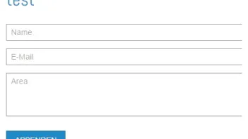

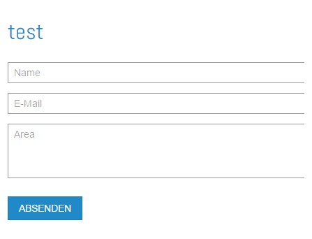

    Da man die ZETA-Arbeitsfläche nicht online sehen kann, habe ich jetzt mal zwei Bildschirmkopien erstellt und angefügt. Da sieht man das Problem wirklich besser als per Text-Beschreibung.
    Das erste File "Formular-im Browser-und-nicht-responsive" zeigt die Darstellung im Vorschau-/Livebetrieb des Browsers. Abgeschnittene Felder rechts und eigentlich ein vierseitiger Rahmen.

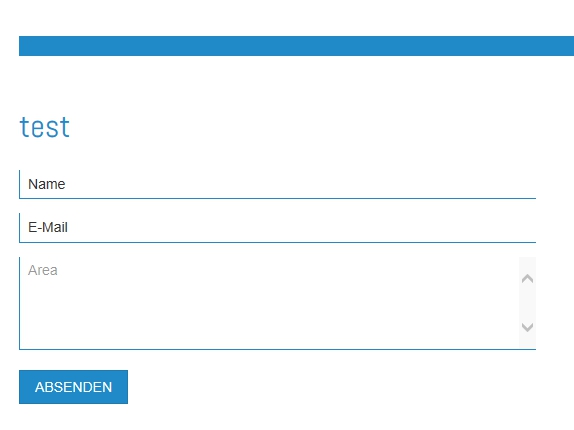

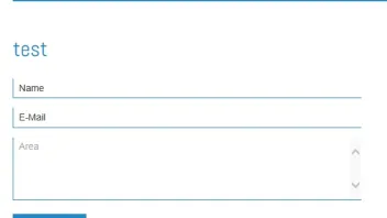

    Im ZETA-Arbeitsbereich, wird alles wie in der Datei "Formular-in ZETA-anderes-Design" angezeigt, da ich die form.css des Formular-Widgets entsprechend verändert habe.
    Eigentlich müsste ZETA den Inhalt von der Arbeitsfläche mit dem veränderten Design umsetzen, tut das aber leider nicht, sondern stellt irgendeinen Standard bei der Umsetzung ein.
