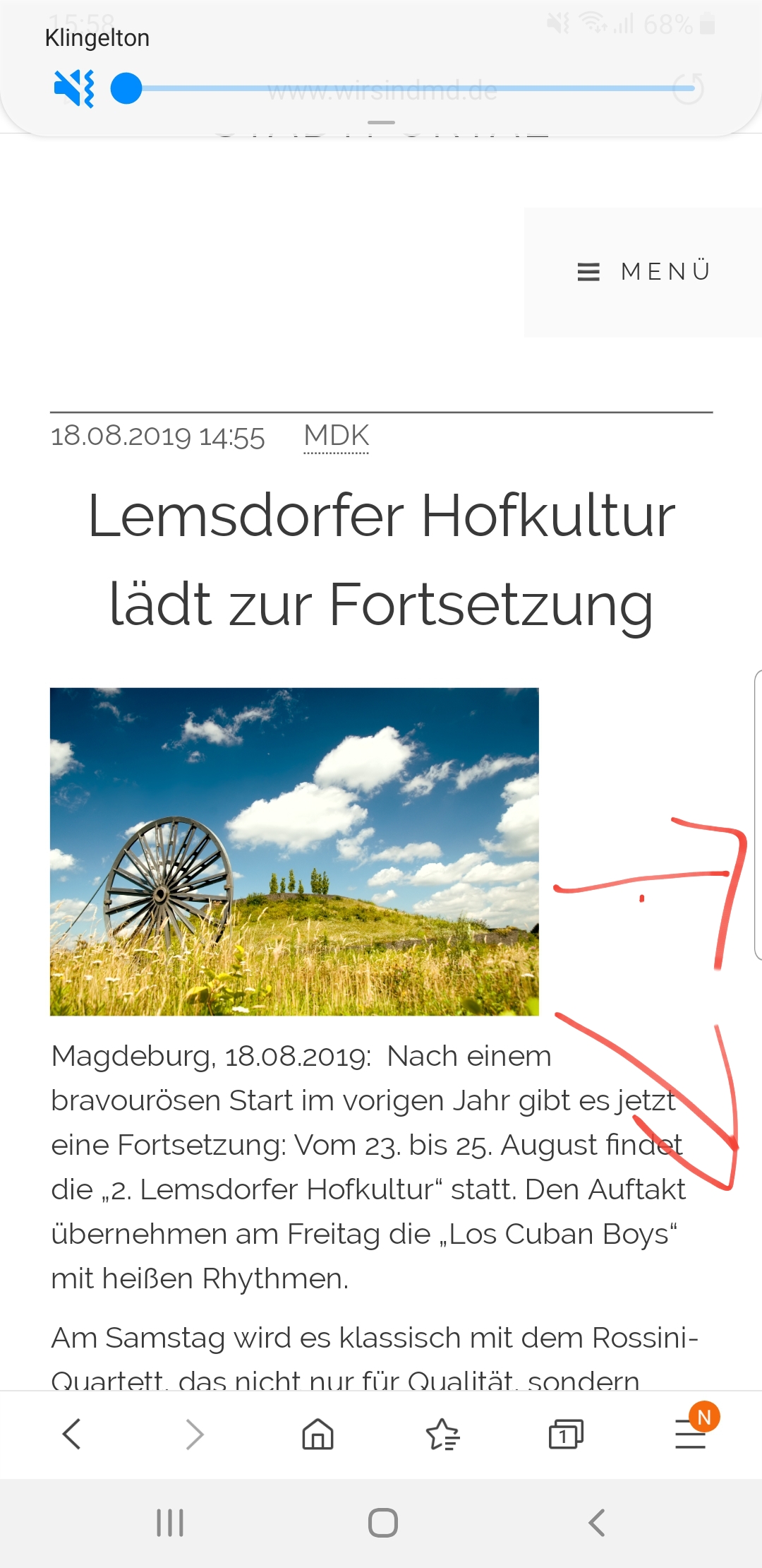

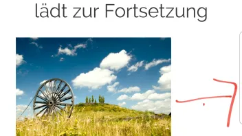

siehe anbei ein Beispiel... hier meine ich das das bild sich automatisch an die Breite des Endgeräts anpasst.
Hallo, wie bekommen wir es hin, dass Bilder in unseren Newsbeiträgen unter http://www.wirsindmd.de sich automatisch an das Endgerät anpassen?

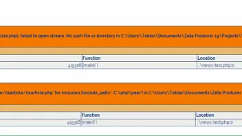

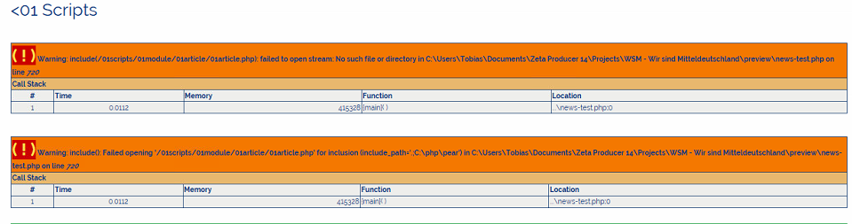

gern würden wir 01_Scripts Artikelsystem per Php Include auf die ZP Website einbinden und nutzen,
jedoch bekommen wir im ZP die Fehlermeldung, siehe Bild
und online wird gar nichts angezeigt. Hat jemand eine Idee. Die Datenbank und Dateien liegen auf dem selben Ordner auf dem Online-Speicher.

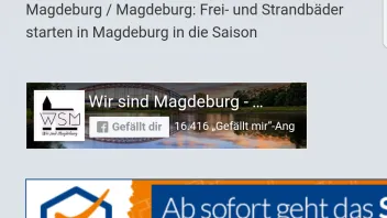

Es geht https://community.zeta-producer.com/wcf/attachment…519-100139-png/ um diese Banner die in Rotation laufen! Wie man hier sieht wird der Banner abgeschnitten, anstatt das er sich anpasst und richtig darstellt. Bei einem anderen Design verkleinert sich der Quelltext / Bild mit!
Es hat doch nichts mit dem Quellcode zu tun - wieso funktioniert er denn bei dem anderen Design so das er in der Mobilenansicht richtig und voll dargestellt wird. Die Kampagnen ID hat keine Auswirkung auf die Darstellung.
Wenn ich das Design in das Clean Style umändere, in die Vorschau gehe, den Browser zusammenschiebe, dann passt er wie alle anderen Bilder auch, die Größe an. Mehr ändere ich nicht! Ändere ich es wieder in das Flat Responsive Design und probiere es dann, wird der Banner, also Bild wieder abgeschnitten! Damals war es eine Support anfrage direkt.

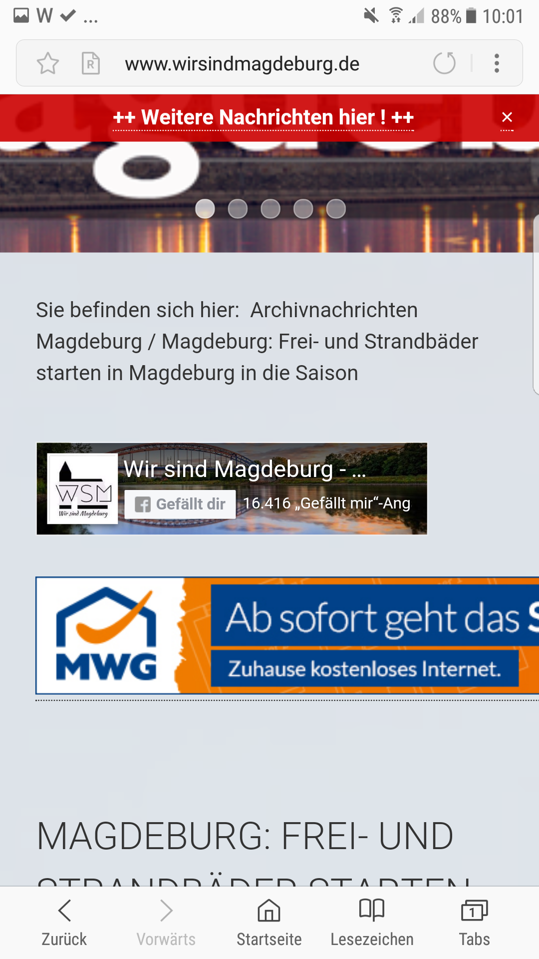

Es geht zum Beispiel um diese Seite, wie oben auch auf dem Bild gezeigt. In der Vers. 13 wurde der Banner an die Mobileansicht angepasst.
Link; http://www.wirsindmagdeburg.de/magdeburg-juge…ueberfahren.php
Quelltext ohne Veränderungen:
<!-- ADSMAN - Show: Banner Leaderboard in den Newsbeiträgen - Kampagne: Allgemein -->
<div style="auto"><script src="http://werbung.wirsindmagdeburg.de/amwmbt.php?vsw…=1&vswmCP=1" type="text/javascript"></script></div>
<!-- End ADSMAN - Show: Banner Leaderboard in den Newsbeiträgen - Kampagne: Allgemein --> -

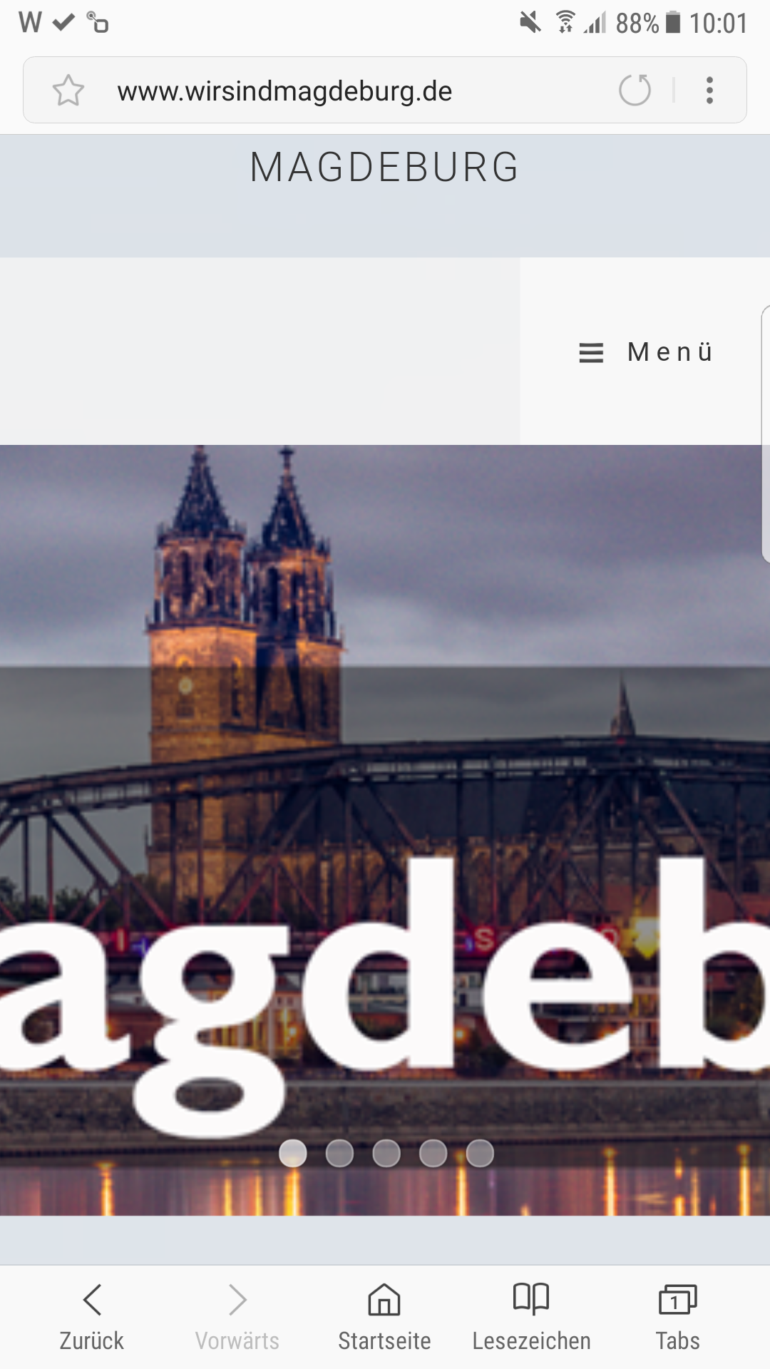

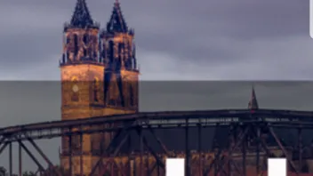

Vorher hatten wir das Clean Style Resp. - aber es kann doch nicht sein, das die Kopfgrafiken auf dem Handy so aussehen... Denn 99% der User nutzen bei uns Mobileanschichten und da sollte das Ergebnis schon zu 100% stimmen
ich hatte vorher die Version 13 Business und habe gestern auf Version 14 Business umgestellt, sowie das neue Design "Flat Responsive".
Vorher kalierten die Banner siehe im Bild mit, jetzt sind diese abgeschnitten und werden nicht komplett dargestellt.
In der Tat ist es so, das die Kopfgrafik im Browser mit skaliert, aber nicht auf dem Handy = siehe Anhang
Gemacht habe ich weiter nichtsm außer das Projekt konvertiert und das neue Design ausgewählöt
Und die Hauptgrafik ändert sich auch nicht :-/////
Problem ist bei uns in der Vers. 14 und neues Layout, das unsere Banner nicht mehr skalieren als Responsive Ansicht?!
