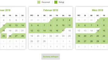

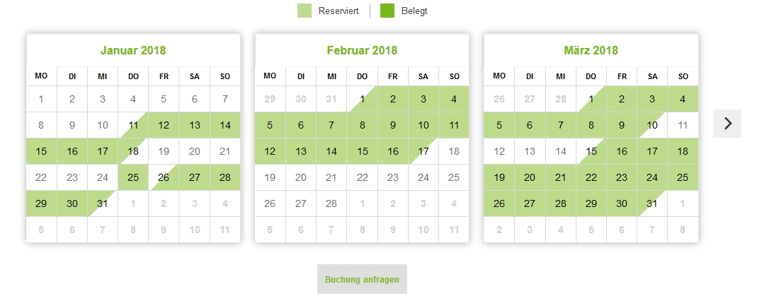

erwähnt, dass im gezeigten Screenshot-Beispiel der 5. auch noch grün sein müsste, weil ja nur die Nacht vom 4. gebucht ist!
Nein, es ist eben auch die Nacht bis zum Morgen des 5. noch belegt.
Jeder Tag hat 2 halbe Nächte. Die diagonale Teilung macht deutlich, dass der halbe Tag des so gekenneichneten Datums belegt bzw. buchbar ist. Die gängige Praxis ist die, die Mario aufgezeigt hat. Die ist auch für den Kunden einleuchtend.
Ich halte aus eigener Erfahrung den Vorschlag von Mario für sehr richtig und praxisgerecht.
Warum? Es werden fast immer "Nächte" gebucht. Nach der letzten gebuchten Nacht muss der Gast bis z.B. 1000 Uhr seine Unterkunft verlassen. Dann kommt die Putzkolonne, um die Unterkunft für den nächsten Gast vorzubereiten. Ab z.B. 1500 Uhr ist dann das Zimmer für den nächsten Gast beziehbar. Daher ist diese Option:
die richtige und auf vielen Buchungsportalen auch angewendete.
In Mario's Beispiel könnte man also am 05.März nachmittags einchecken und müsste am 9.März morgens auschecken, der grüne Bereich könnte also nochmal income generieren.
