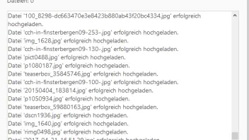

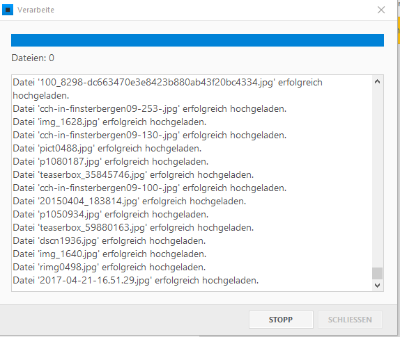

Ich habe schon lange das Problem, dass das Project wegen der vielen Bilder und Filme recht groß ist. Der Projectordner umfasst mit allen Unterverzeichnissen 19,4GB. Meine DSL-Leitung: 1&1 Internet
Geschwindigkeit: ↓ 6,5 Mbit/s ↑ 622 kbit/s
Damit dauert in Upload mit F7 länger als der Server bei 1&1 zulässt, stets wird nun die ganze Reihe von htmls u.ä. hochgeladen, dann kommt der 1.Film, wird hochgeladen, dann wird mit dem nächsten File begonnen, ich kann nicht sehen, welches das sein soll, dauert etwa 1h, und dann kommt die Meldung: die Verbindung wurde vom Server unterbrochen.
Im Protokollfenster gibt es den blauen Link auf "Details", der funktioniert allerdings nicht, es wird kein Browserfenster geöffnet!
In meiner Verzweiflung habe ich
1. ein Backup gemacht,
2. den Inhalt von preview und output gelöscht
3. alle Seiten erstellen lassen
4. nach nicht verwendeten Bildern und Dateien suchen lassen. Es wurden dabei keine gefunden, aber es gibt gleiche Filme mit unterschiedlichen Dateibezeichnungen (rührt daher, dass die mp4-Files des Samsung nicht in allen Browsern abgespielt werden und ich noch nicht weiß, welches Filmformat optimal wäre.)
5. mit Filezilla den Inhalt des Output-Ordners hochgeladen mit der Option "alles überschreiben".
Jetzt sieht die Homepage so aus, wie ich es will. Aber:
aus vergangenen Zeiten weiß ich, dass ZP beim nächsten F7 dennoch alles wieder hochladen will.
? Warum? Die Dateien müssten doch alle gleich sein.
? Gibt es eine Möglichkeit, die Liste der zu übertragenden Dateien einzusehen? dann könnte ich erkennen, bei welcher Datei ZP durch den serverseitigen Abbruch der Verbindung aufhören muss.
? Können Sie mir ein Videoformat nennen, das in Firefox, Edge und Internetexplorer wiedergegeben werden kann?
P15 ausgewählte Dateien hochladen zählt falsch, d.h. im Fenster erscheint "Verarbeite Dateien:0 .....dann die gerade erfolgreich hochgeladene Datei.... und unten der Schalter "Stopp". In ZP14 zählte der Dateienzähler langsam runter und man wusste, wo man in etwa ist. Jetzt könnte man lediglich alles anhalten.

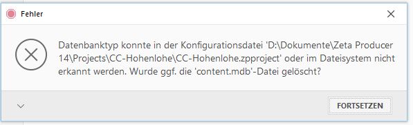

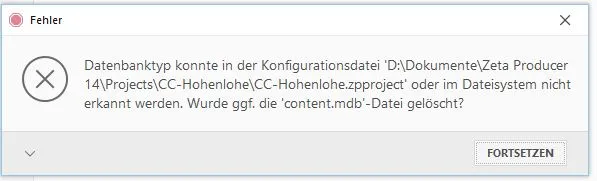

Ja, das Projekt läuft in ZP14, ich habe ZP15.1 heute installiert und danach die Projektübernahme wie oben durchgeführt bzw. durchführen wollen. Der Ausgang ist derselbe, in oder nach Stufe 3 von 4 kommt die Fehlermeldung. Jetzt versuche ich, das Projekt zu senden, weiß aber nicht, was er dabei alles senden will. Das Projekt hat einen Gesamtumfang im Ordner von 36,8 GB, mein Upload beträgt nur ca. 622kBit/s. Welche Ordner des Projekts kann ich weglassen bzw. vor dem Sendeversuch löschen? content 19,3GB, output 16,3GB.
Die Vorbereitung des Sendens wurde vom Programm abgebrochen, Fehlermeldung: Der Wert für einen Int32 war zu groß oder zu klein.

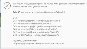

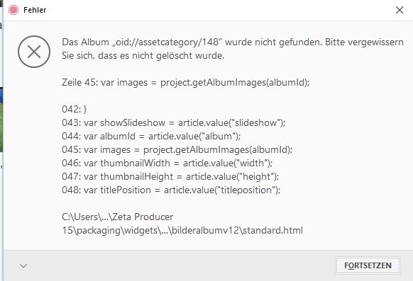

Das Senden schlug fehl mit einer Fehlermeldung "überschreitet ...32", die Website ist wegen der Bilder und Filme mehrer GB groß. Deshalb habe ich einfach eine neue "testSite" erzeugt und in ihr ein Bilderalbum: da klappt es! Folglich muss der Fehler in meinem in die Website "Eberhardt's Reiseberichte" eingebundenen Widget liegen.

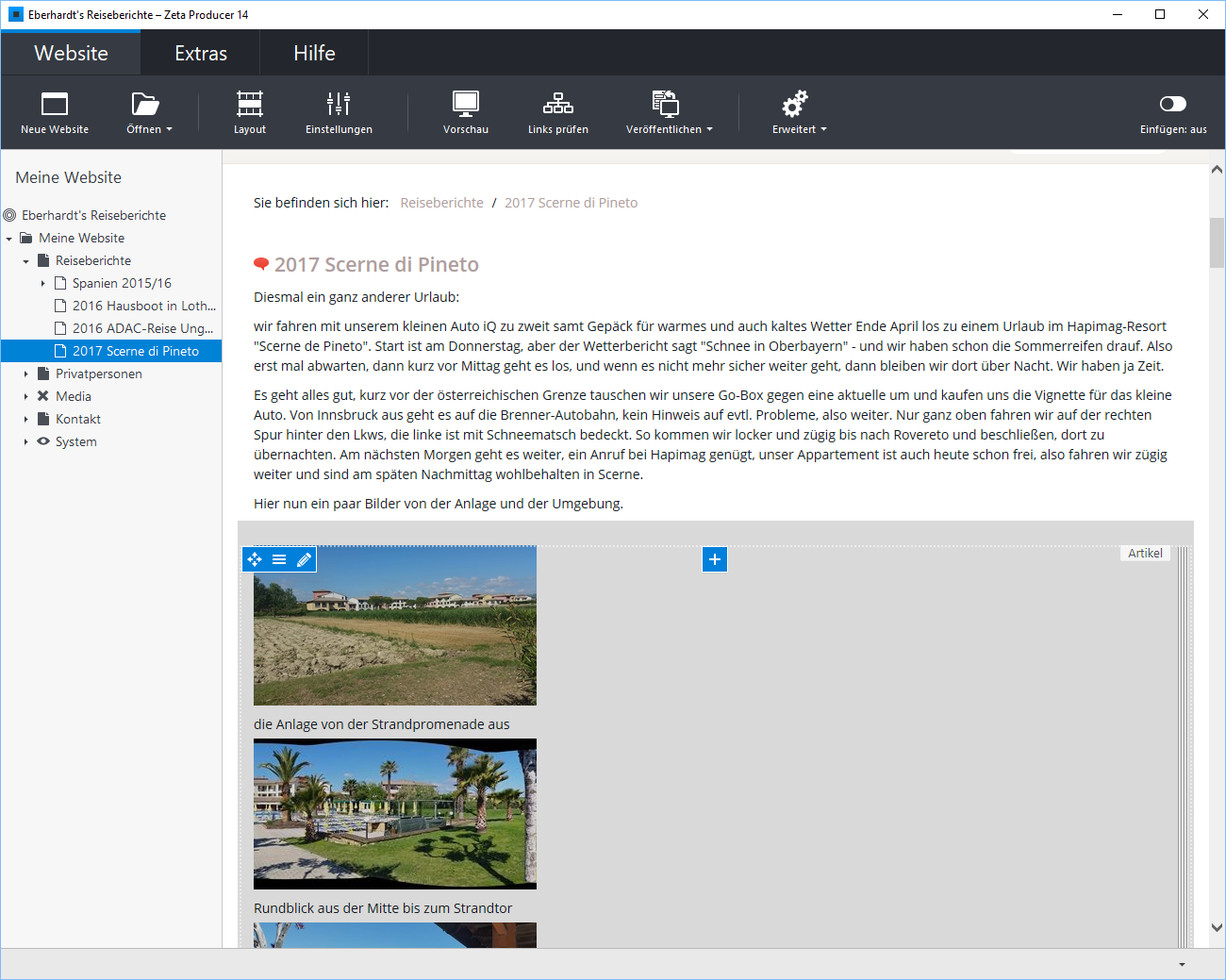

In ZP14.1 ist der Container seitenbreit gezogen, kann ihn schmaler machen und dann wieder breiter - an der 1-spaltigkeit ändert das nichts.
Dann habe ich eine Kopie des Ordners in D:\Eberhardt's Reiseberichte gespeichert und die online stehende Seite mit ZP14.1 von dort importiert. Die Inhalte sind dann im ZP14.1 vorhanden, die Struktur und das Layout fehlen aber.
Zurück zur abgelegten Kopie, bei der bis auf das Bilderalbum alles stimmt.
Wenn ich jetzt in ZP14 die Seite öffnen möchte, dann erscheint
Vergewissern Sie sich, dass die Webadresse http://localhost:11457 stimmt.
Die hostadresse wechselt gelegentlich.

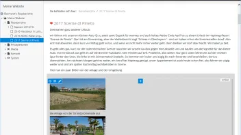

in 14.1 erscheinen die Bilder im Album alle untereinander, ich möchte, dass die gesamte Breite für mehrspaltige Darstellung genutzt wird
