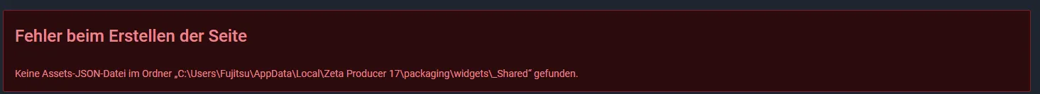

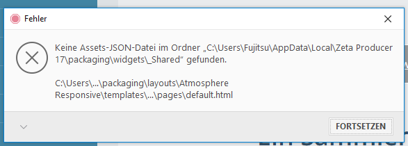

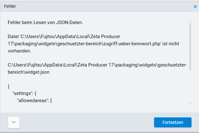

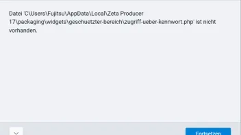

Seit heute Morgen erscheinen diese Fehler-Meldungen.
1.
2.
ZETA-Home ist bei mir installiert/gespeichert unter "D:\Dokumente\Zeta Producer 17"
und nicht wie in der Fehlermeldung unter "C:\User\Fujitsu\AppData\Lokal\Zeta Producer 17 . . . "Das Projekt wurde im April 25 von Zeta 16 auf Zeta 17 konvertiert und lief bis dato einwandfrei - ohne Fehlermeldung.
Wie kann ich den Fehler lösen?

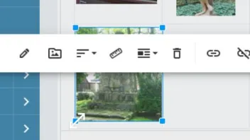

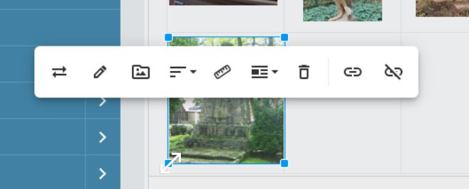

Ich habe auf einer Seite eine "Text-Tabelle" (kein Widget) eingefügt und in die Tabellenfelder je ein Bild eingefügt.
Unter ZP 16.5.0 konnte ich das Bild in der Größe verschieben und damit dem Tabellenfeld "anpassen". Das ist seit 16.6.0 nicht mehr möglich.
Zumindest habe ich keine Möglichkeit gefunden.
Gibt es da eine Lösung?
Danke für die Lösung [Tastenkombination STRG-Shift-T].
Jetzt sieht´s aus wie vorher.

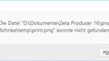

ZETA 16 neu gestartet, Projekt geöffnet und nun öffnet ZETA überhaupt nicht mehr und meldet:Vorlagendatei „default.html.*“ wurde nicht gefunden.
Also ZETA 16.5.0 neu installiert. Jetzt öffnet das Projekt.

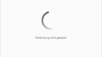

>Komplette Website veröffentlichen< und nach "kurzer Zeit" meldet ZETA: "Die Datei ist vorhanden".
Ich weiß nicht weiter.

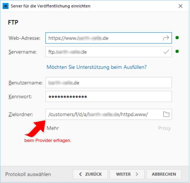

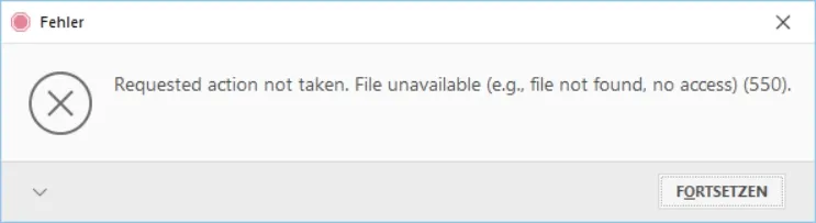

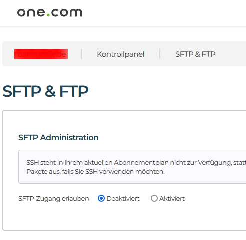

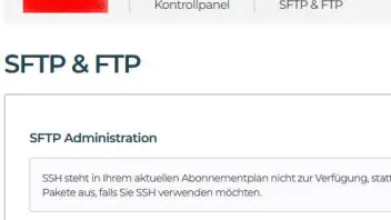

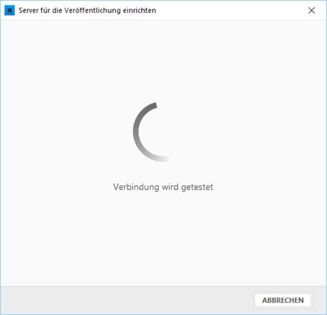

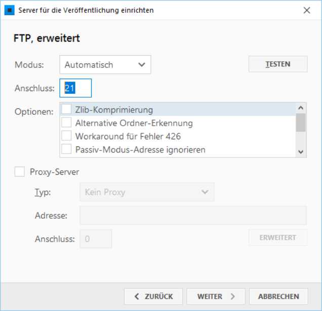

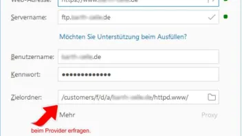

Hallo Thomas,
die Probleme wurden durch one.com verursacht. Die haben den Serverzugang verändert und die Änderung nicht kommuniziert.
Ich habe am 6.10.22 von one.com diese Info erhalten:Wir haben kürzlich Änderungen an unserem FTP Proxy vorgenommen. Aus diesem Grund zeigen einige FTP-Clients, bei denen ein „/“ gesetzt war, um zum Stammverzeichnis zu gehen, jetzt eine andere Struktur, die ein paar Verzeichnisse höher beginnt.
Sie können den neuen Pfad Ihres Stammordners in Ihrem FTP-Client so einstellen, dass er direkt zu Ihrem httpd.www-Ordner zurückkehrt (der Ordner, in dem sich die Dateien Ihrer Website befinden). Sie können den vollständigen Pfad in Ihrem Kontrollpanel finden:
• Klicken Sie unter "Dateien und Sicherheit" auf "Speicherplatzverbrauch"
• Scrollen Sie nach unten zu “File system path"
Bitte versuchen Sie noch einmal die Verbindung über FTP mit dem Systempfad als Zielordner.
Falls Ihr Programm SFTP erlaubt, können Sie auch die Einstellungen für SFTP mit dem entsprechenden Systempfad hinterlegen.
Aber alles gut. Jetzt "funzt" es wieder.

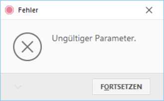

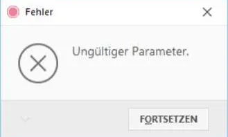

Ich habe heute morgen in der Bildverwaltung einzelne Bilder aus dem Ordner [automatisch erstellt] durch Rechtsklick in einen anderen Ordner verschoben. Das hat soweit auch geklappt.
Nach einer Unterbrechnung der Arbeit wollte ich nun weiter machen (Bilderverwaltung öffnen), und siehe da: Fehlermeldung wie oben beschrieben.Schlimmstenfalls muss/kann ich mein Backup vom 7.11.22 14:08h einlesen und fehlendes nacharbeiten. Wenn das eine Lösung ist.
Der Inhalt kann nicht angezeigt werden, da er nicht mehr verfügbar ist. Ich hab da wohl etwas "verbastelt"
Wollte meine Bilder "aufräumen" und ordnen, komme aber über [Erweitert] + [Bilder] nicht weiter. Meldung ungültiger Parameter.
Hat jemand einen "Plan" wie ich das wieder hinkriege?

Dank an Alle die mitgeholfen haben, "meinen" Fehler zu beheben. Hat nun geklappt.
Ich bin "Website-Laie" und mit dem Zeta-Forum sehr zufrieden. Hier gibt es immer wieder wertvolle Tipps und z. B. wg. der Abmahnungen Hilfe zu den notwendigen Einstellung im Programm.
Ein großes DANKE
an Stefan S., Hanabi und vielen anderen. -

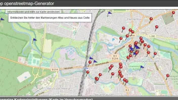

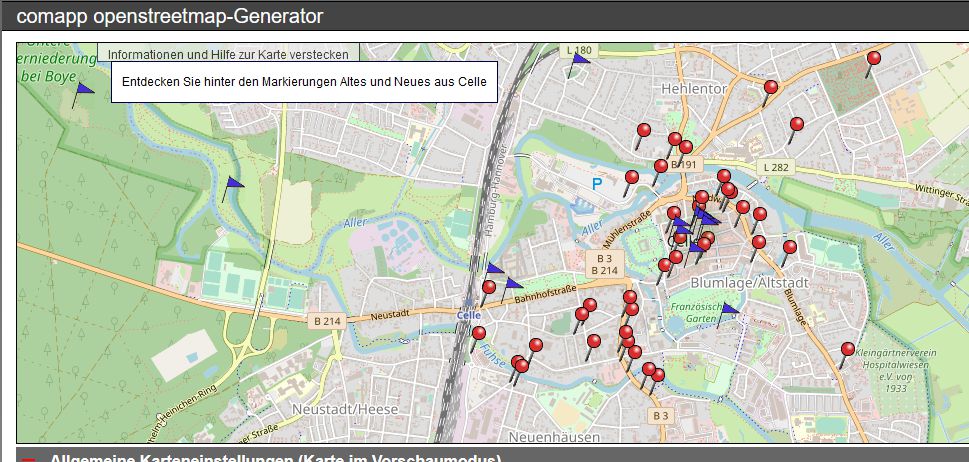

Für meine Sammlung Celler Ansichten/Ansichtskarten habe ich mit OpenStreetMap-Generator eine Karte erstellt, die ich als html-Datei lokal speichern konnte.
Eine Kopie der html-Datei liegt hier.
Ich habe diese html-Datei schon in meinen file-Ordner bei one.com und in meine magenta-Cloud geladen und in einem Testfeld jeweils eine Verknüpfung auf der Website erstellt.
https://www.barth-celle.de/celler-ansichtskarten.html
Ansicht über die Website: FEHLANZEIGE
Ich habe "keinen Plan", wie ich diese html-Datei in meine Website einbinde und veröffentliche.
Danke. Hat geklappt.

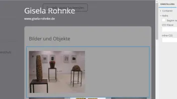

Gleiches wollte ich nun auch auf der Website meiner Schwägerin machen. Aber dort wird die Möglichkeit nicht angeboten.
Habe ich etwas "kaputt" gemacht?

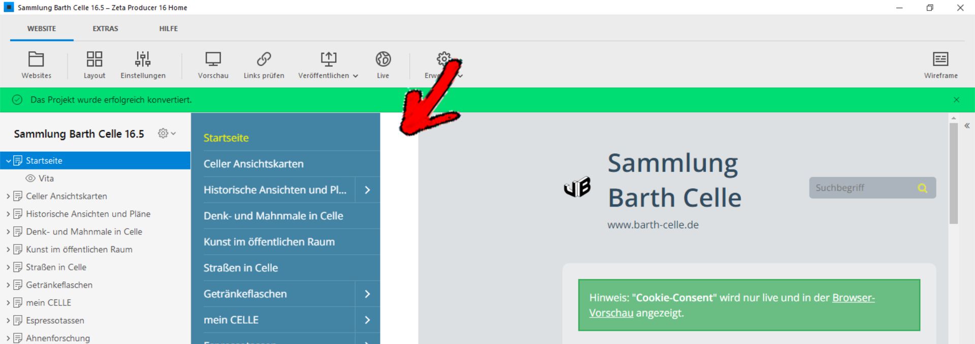

Habe das Projekt meiner Schwägerin von 15.4.1 auf 16 konvertiert.
Alles grün bestätigt.
Website nochmal veröffentlicht.
Alles O.K.

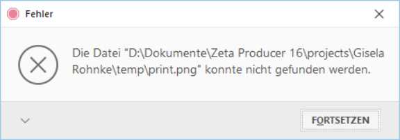

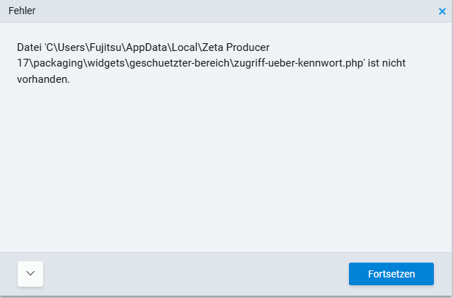

Heute beim Start von Zeta 16 kommt diese Meldung:
Was habe ich da "verbastelt"?
Wie kann ich den Fehler beheben?

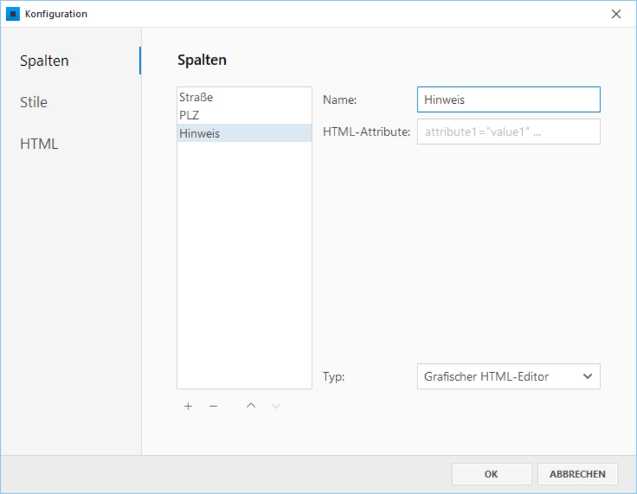

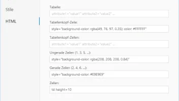

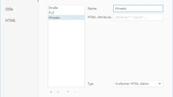

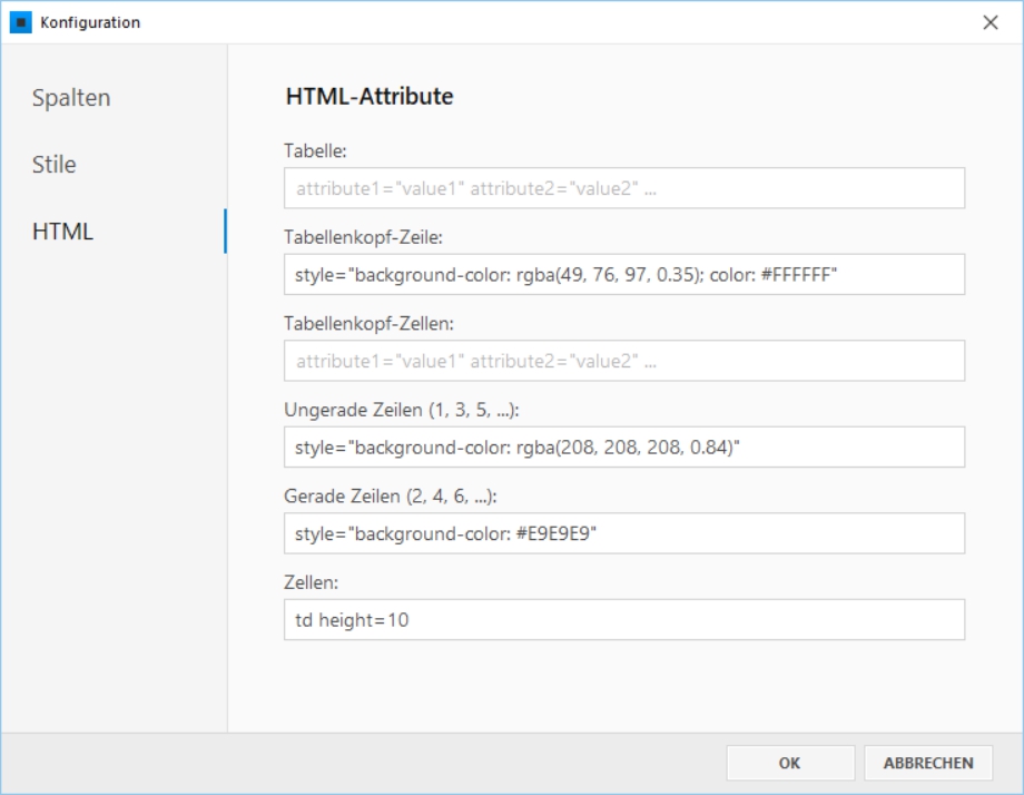

Möchte in meiner Tabelle die Schriftgröße einer Spalte verändern bzw. fest vorgeben.
Beispiel: https://www.barth-celle.de/strassen-k.htmlUm nicht bei jeden Eintrag die Schriftgröße nachträglich zu ändern, suche ich nach einer Möglichkeit, dieses in den Einstellungen zu ändern.
Meine "Versuche" die HTML-Attribute in der Spalte HINWEIS zu ändern waren vergebens.
Wer kann mir einen Tipp geben, was ich dort eintragen muss, um z. B. eine Schriftgröße 14 generell zu bekommen.
Suuuper! Danke für die Hilfe. Dann war ich wohl schon auf dem richtigen Weg, hatte aber etwas vergessen.
Es macht immer wieder Freude mit Euch zu arbeiten.

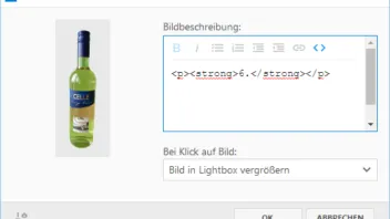

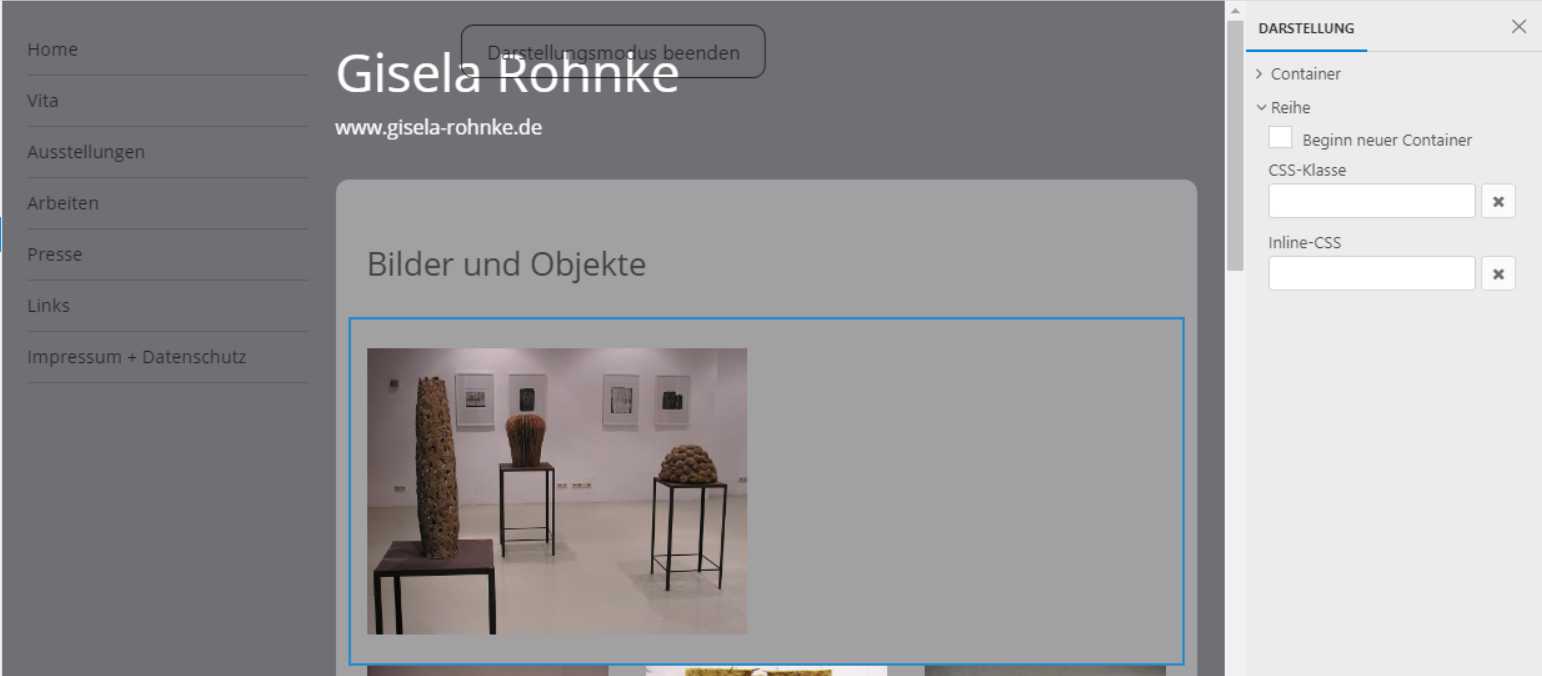

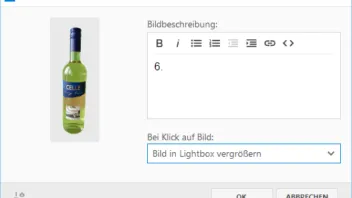

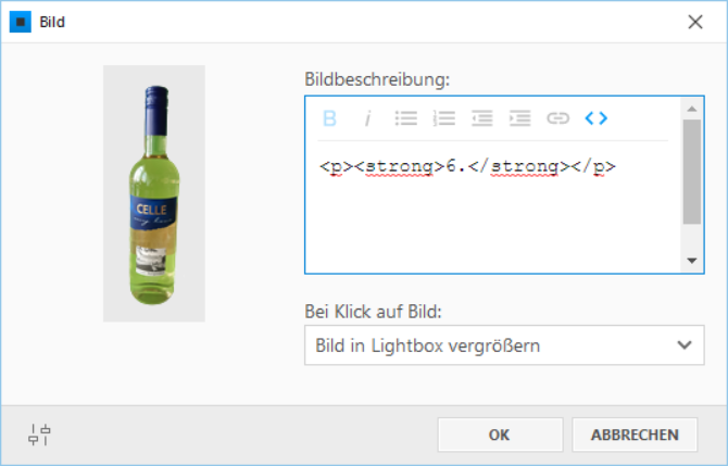

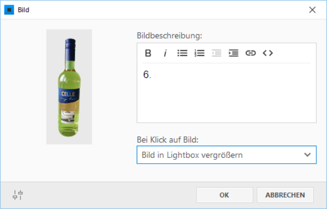

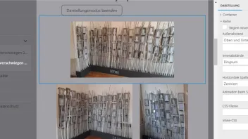

Hallo, ich suche nach einer Lösung wie ich den Text in einer Bildbeschreibung zentriert darstellen kann.
In einer der früheren Versionen war das möglich. Nun wohl nicht mehr. Zumindest habe ich keine Lösung gefunden.
Auch im Handbuch und hier im Forum nichts passendes gefunden.Im aktuellen Fall möchte ich den Text [6.] zum Bild zentriert haben.
Habe das auch per html probiert und folgenden html-Code eingegeben:
- <center>6.</center>
- <p align=“center“>6.</p>
Beide Versuche brachten kein Ergebnis.
Wie könnte die Lösung sein?
