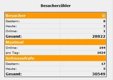

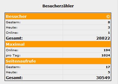

Es wäre gut, wenn im ZP 13.2 zwei Widgets für einen PHP basierender Besucherzähler und ein Votum (Bewertungsscript) zur Verfügung stehen würden.
Beispiele finden Sie unterhttp://b4yvotum.hoerandl.com
Danke!

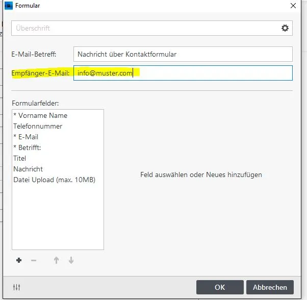

Hallo Herr T.
Dies haben Sie falsch verstanden. Es geht um die Empfängeradresse (siehe gelbe Markierung):
Wird das Formular ausgefüllt und an die info@muster.com gesendet, kommt dann als Absender Firma Muster AG. Die Frage war wo kann dieser Name "Firma Muster AG" eingestellt werden?

Hallo
Die Emfpänger E-Mail Adresse wird im Formular definiert bzw. dort hinein geschrieben. Beispiel: Firma Muster AG info@muster.com
Frage: Als E-Mail Absender kommt dann Firma Muster AG hervor. In welchem Feld oder Attribut kann der Name "Firma Muster AG" angepasst werden?Danke.

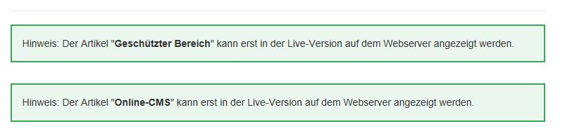

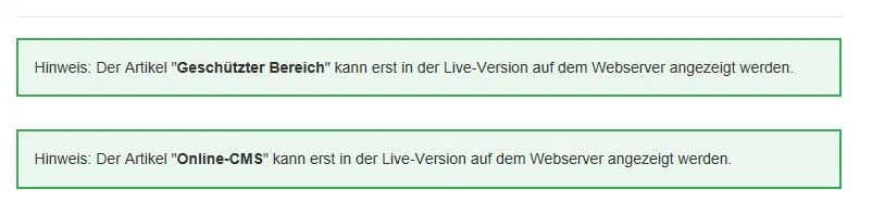

Hallo zusammen
Ich habe auf einer Seite einen geschützten Bereich erstellt. Nun soll dieser Bereich vom Betreuer der Website mittels Online CMS bearbeitet werden können.
Habe dazu beide Widgets in die Seite eingefügt, so wie es scheint, lässt das Programm auf einer Seite die beiden Widgets zur gleichzeitigen Ausführung nicht zu.Gibt es hierfür eine andere Lösung?
