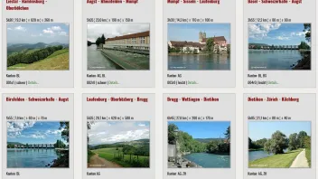

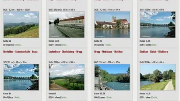

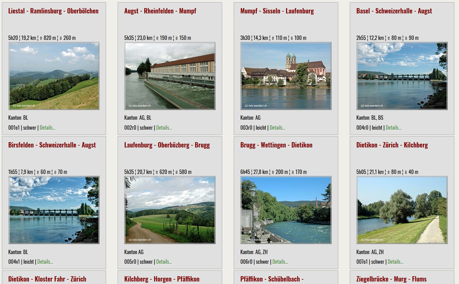

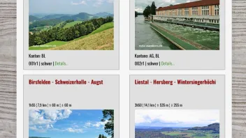

Guten Morgen
Danke Mario. Die Neugestaltung über z.B. Link Cards ist für mich jedoch nur unter unverhältnismässigem Aufwand umsetzbar, da die Webseite bzw. die Hinweisboxen sehr häufig in meiner Webseite verwendet werden.
Die Frage ist aber eigentlich eine andere: Warum wird in der Vorschau von ZP die Tablet-Darstellung zweispaltig angezeigt (was eigentlich richtig und von der Lesbarkeit sinnvoll ist), aber dann in der Realität vierspaltig umgesetzt bzw. belassen analog Desktop-Format. In der Mobile-Version funktioniert dies alles sauber (einspaltig im Hochformat bzw. zweispaltig im Querformat).
Gruss
Thomas

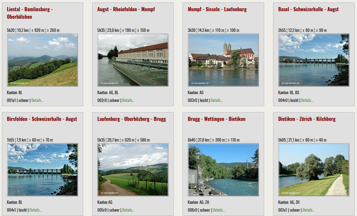

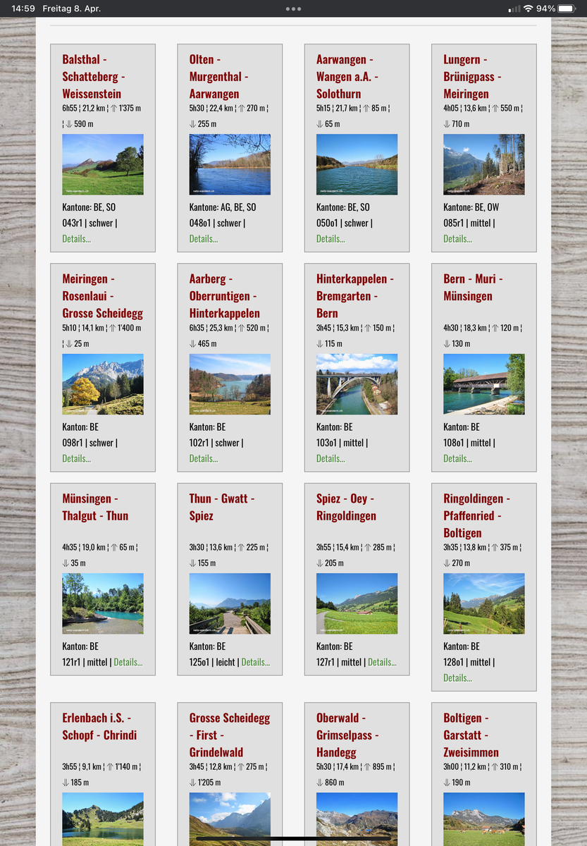

Guten Tag
Die Hinweisboxen gemäss nachstehendem Link werden auf im Desktop-Format, im Tablet-quer-Format und im Mobile-hoch/quer-Format sauber dargestellt (Live). Im Tablet-hoch-Format hingegen werden die Hinweisboxen Live in der Breite zusammengedrückt, was visuell und hinsichtlich Lesbarkeit zu wünschen übrig lässt (Vorschau hingegen saubere Darstellung), siehe auch Beispiel in der Beilage.
Ich verwende Travel Responsive, Version 16.4.0 Business, Betriebssystem Win10, http://www.netz-wandern.ch
Was könnte der Grund dafür sein? Besten Dank für die Unterstützung.
Freundliche Grüsse
Thomas
Hallo Maik
Dein Tipp war goldrichtig. Nach der richtigen Eingabe der Bild-Höhe sah wieder alles einwandfrei aus
Besten Dank.
Gruss
Thomas

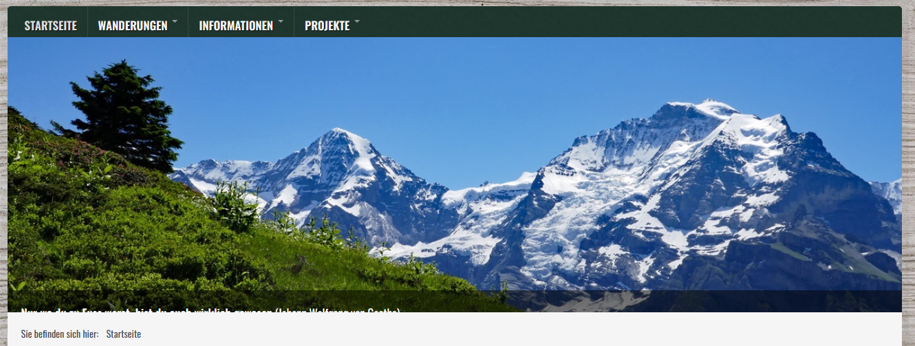

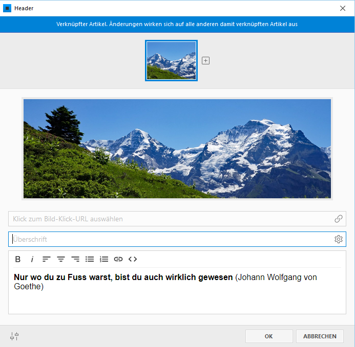

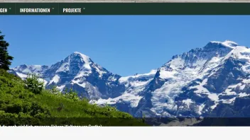

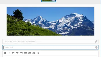

Guten Tag
Den Text, welchen ich im Header eingegeben habe, wird im Live-Modus nicht korrekt dargestellt, siehe auch Bilder in der Beilage
Freundliche Grüsse
Thomas
Hallo
Besten Dank für die Unterstützung. Dies löst mein Problem.
Einen schönen Tag wünscht
Thomas G

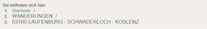

Guten Morgen
Die Darstellung des Navigationspfades hat sich mehr oder weniger über Nacht sehr negativ verändert, siehe auch Dateianhänge. Neu wird der Pfad nummeriert untereinander dargestellt und dies noch mit unterschiedlichen Schriftgrössen. An den Layout-Einstellungen habe ich nichts geändert. Sieht meines Erachtens nach einem Bug aus.
Ich warte deshalb mal mit der Veröffentlichung eines Updates zu, in der Hoffnung, das Problem lässt sich so schnell beheben wie es aufgetaucht ist.
