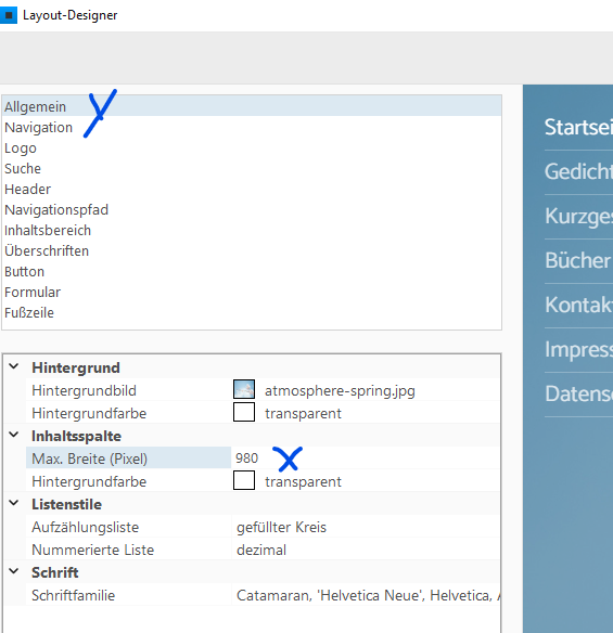

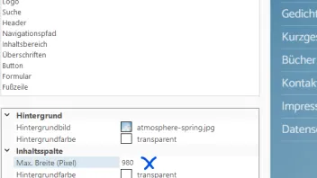

    Du kannst im Layout-Designer einen höheren Wert bei der Maximalbreite eintragen. Das sollte so zum erhofften Ergebnis führen.

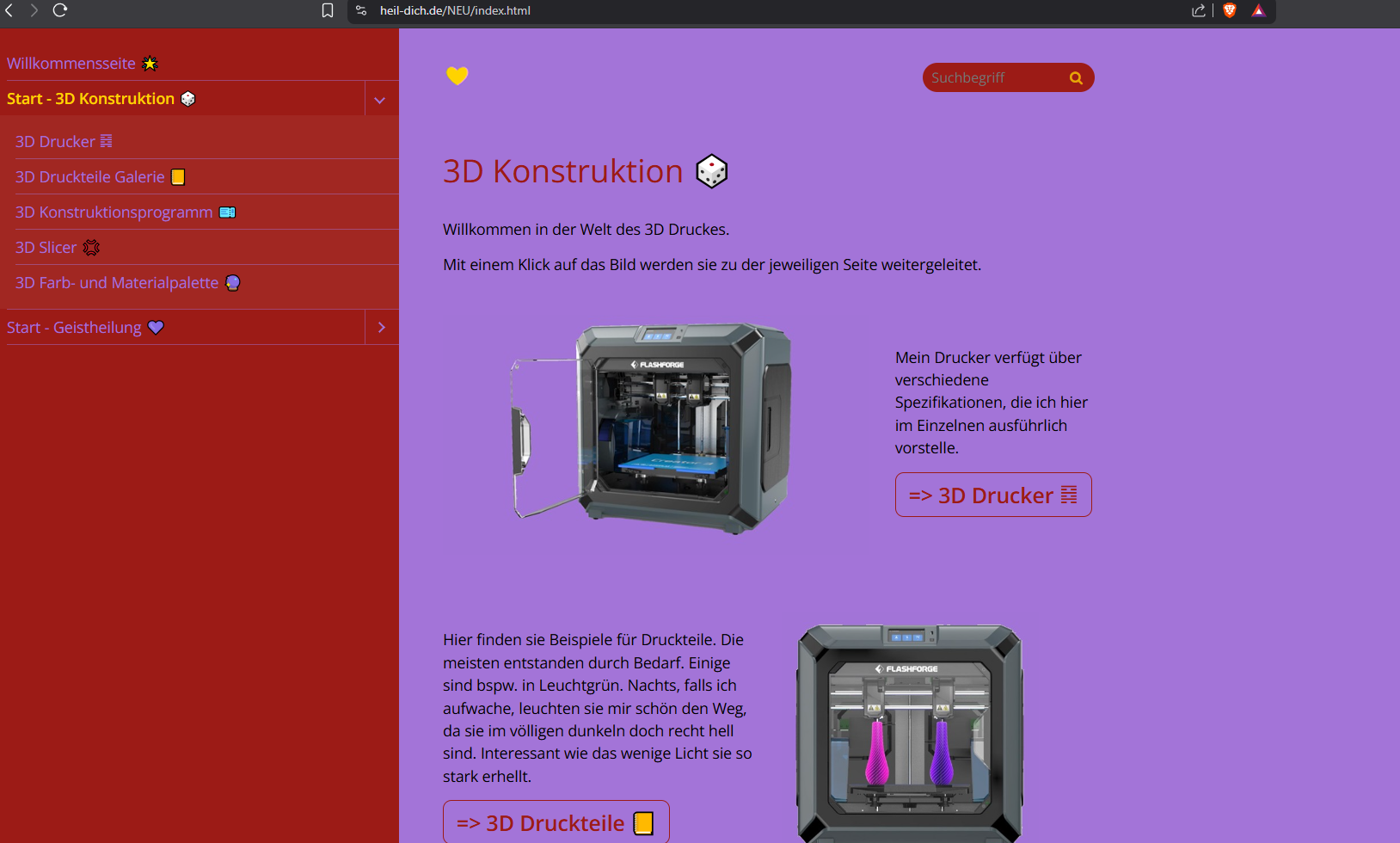

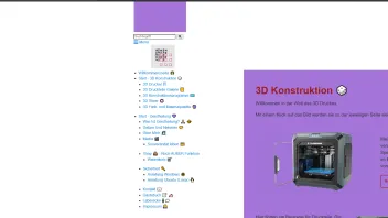

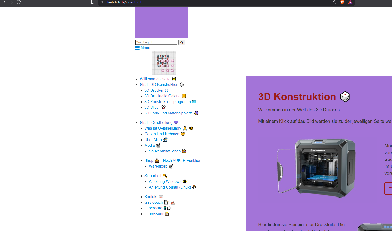

    meine webseite ist über http://www.heil-dich.de/index.html erreichbar. die war noch mit version 14 erstellt worden. nun benutze ich version 16 und habe die seite komplett überarbeitet. auch habe ich die vorlage verändert, sodass bei dieser nun das linke menü immer mitrutscht beim scrollen.
    wenn ich nun die alte seite manuell mit ftp client filezilla lösche und dann diese neue version hochlade, wird die seite leider nur fehlerhaft angezeigt. siehe screenshot 1. es befinden sich dann noch teile der alten webseite darin. bspw das logo ist noch das alte.
    unter http://www.heil-dich.de/NEU/index.html dagegen funktioniert die neue seite problemlos.
    hat jemand eine idee, was kann ich tun damit es auch ohne "NEU" klappt?
    und dann wäre die zweite frage, wie kann ich bei der neuen version die spalte ganz rechts noch nutzen? die ist ja ganz leer. kann man die irgendwie wegschieben? schade um den platz.

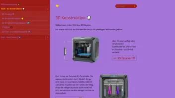

    im anhang die screenshots. unter layout ist die farbe #A374D8 eingetragen.
    wenn man vorschau klickt und diese dann untersucht steht unter farbe nicht obiger code sondern RGB... . und auch die schriftfarbe ist nun weiß anstelle von schwarz.
    was kann man da tun? da wird doch was falsch "übersetzt"
