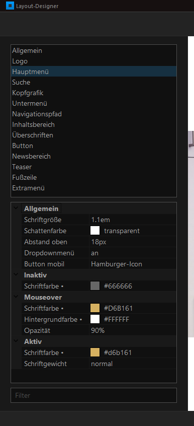

erstmal danke für die Anwort. Ich habe grundsätzlich die Funktion der Textdekoration unter dem Punkt "Hauptmenü/aktiv" verstanden. Bitte einmal folgender Anleitung Schritt für Schritt folgen.
- Seite laden, dann über Willkommen hovern, jetzt gibt es einen grauen Kasten (den ich nirgendwo eingestellt habe und gerne weg hätte)
- jetzt eine beliebige andere Seite auswählen, die Seite ist aktiv, jetzt über den entsprechenden Seitenbutton hovern, jetzt gibt es KEINEN grauen Kasten (so hätte ich es gerne)
Und nun nochmal die Ausgangsfrage: Wo kommt der graue Kasten her? Er entsteht immer nur auf der ersten anzeigten Seite. Wenn ich die index.html unsichtbar mache und direkt auf eine andere Seite umleite, "erbt" diese Startseite auch das Problem.

den Eintrag "Aktiv" kenne ich. Mein Problem ist, alle Buttons halten sich daran, nur die aktive Index-Seite nicht. Ich habe mal "Willkommen" und "Praxis" vertauscht, dann wandert das Problem auch mit. Der Willkommen-Button verhält sich aktiv anders als die Übrigen. Gibt es noch eine Stelle, woher die Buttons informationen erhalten können?

ich habe im Zusammenhang mit dem Producer Responsive Layout ein Problem: Der erste Button des Menüs hält sich beim Mausen nicht an die Vorgabe. Wenn die "Willkommen"-Seite ausgewählt ist, gibt es einen grauen Kasten mit weißer Schrift beim Hovern. Die andern Buttons machen das nicht, der "Willkommen"-Button macht das auch nicht, wenn die Seite nicht aktiv ist. Woher bekommt der erste Button seine Info bezüglich Textdekoration?
Hier der Link: http://www.9kirchendent.de
