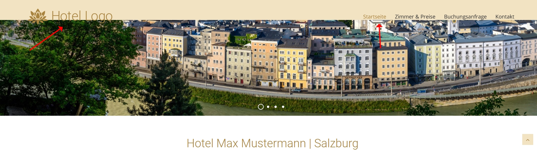

Im Chrome bzw. MS Edge Browser verkleinert sich, je nach Einstellung im Zeta Producer, die Höhe der fixierten Navigationsleiste. Dabei wandern das Logo und die Menüpunkte etwas nach oben. Hier ist alles okay.
Im Firefox verkleinert sich ebenfalls die Navigationsleiste, nur das Logo und die Menüpunkte bleiben an ihrer Position:

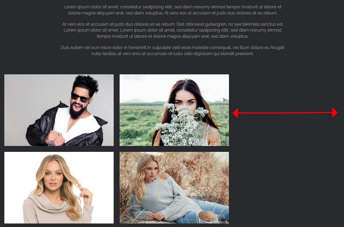

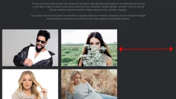

beim Bilderalbum entsteht, je nach Bildschirmauflösung rechts ein unschöner Spalt im Vorschaubereich (siehe Screenshot).
Link:
DemoTheme: Poster Responsive
Ich kenne es von anderen Galerien, dass diese die Vorschaubilder stufenlos verkleinern bis zur nächsten kleineren Spaltenanzahl. Gibt es hier einen Lösungsansatz für das Zeta-Bilderalbum? Ev. das Bilderalbum generell zentrieren?
Grüße

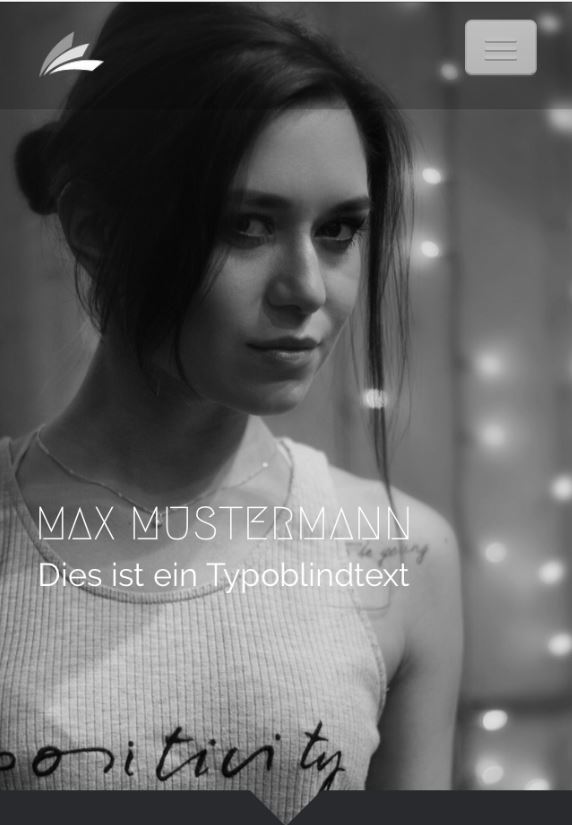

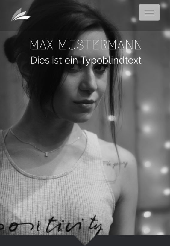

vielen Dank für das Update.
Bei der Smartphone-Ansicht ist mir aufgefallen, dass der Text jetzt komplett nach links wandert, obwohl er mittig eingestellt ist (siehe Screenshot). Oder ist das von Ihnen so beabsichtigt? An den o.a. Einstellungen habe ich nichts verändert.
Ansonsten ist die Darstellung jetzt perfekt!

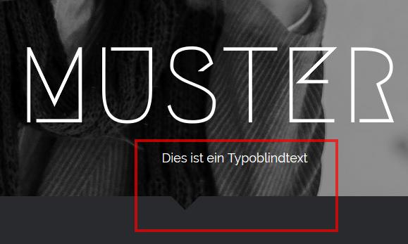

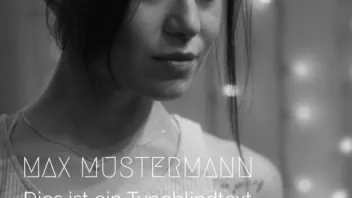

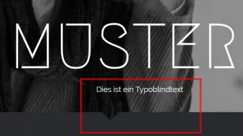

hier auf meiner Test-Website ist die Textdarstellung in der Kopfgrafik fehlerhaft.
Folgendes ist im Einsatz:
Zeta Producer 13 Business, aktuelle Version
Poster ResponsiveMit folgenden Einstellungen:
Seitenbreite: 1300px
Kopfgrafik: Text: Abstand von oben 60%, Breite: 100%, Ausrichtung: zentriertProblem 1:
Der Text wird nicht zentriert dargestellt (siehe Screenshot 1). Ich habe versuchsweise die Seitenbreite auf 1200px verringert - hier passt die Darstellung.Problem 2:
In der Smartphone-Ansicht ist der Abstand von oben nicht 60%, sondern der Text schließt gleich an den Header an (siehe Screenshot 2).Demo-Website:
LinkBeste Grüße
Gerald
Perfekt, herzlichen Dank für die rasche Antwort
